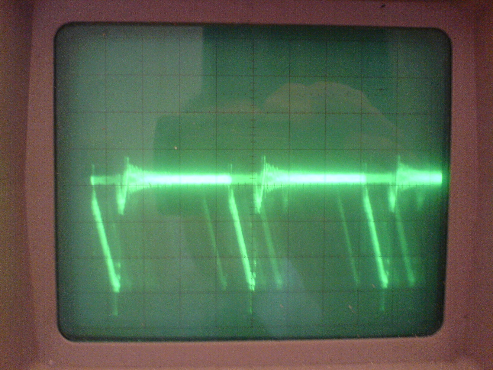

So, jetzt hatte ich wieder ein bischen Zeit und hab eine
"Selbstbastel-Variante" mit einer Spule und einem Taktgenerator (ca.
133kHz) gebaut. Funktioniert, allerdings "rippelt" dier Ausgangsspannung
(48V) trotz RC-Tiefpaß noch mit ca. 80 mV und <= 133kHz (siehe Bild, 1
Teilstrich=20mV).
Jetzt wäre noch interessant, wie ich das "glatter" kriege .. jetzt ein
LC-Filter  oder einen Linearregler dahinter  oder noch was anderes?
Evtl. ist das auch nicht kritisch, da der Ripple weit oberhalb des
hörbaren Bereichs liegt?

von Lupin (Gast)
carsten da stimmt irgendwas nicht. vielleicht deine induktivität zu
klein? mit was belastest du das ganze? Ohne viel Belastung kannst du bei
133 kHz eigentlich auch mit kleinen Ausgangskondensator einen niedrigen
ripple haben.
Irgendwie ist der trigger bei deinem scope auch nicht richtig
eingestellt oder?
Einen LC Filter hast du ja sozusagen schon (deine Induktivität), der ist
vielleicht einfach nicht groß genug dimensioniert.

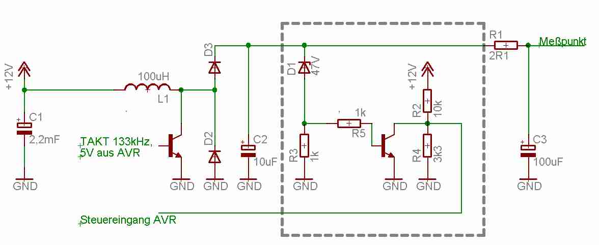

von Carsten P. (papa_of_t)
danke Alex für den Link - das sind ja stolze Preise für 'nen
Hobby-Bastler.. :-) Also hier ist jetzt die Schaltung. Den AVR habe ich
benutzt weil er - wie viele andere Teile - gerade da war.. :-) Er macht
weiter nichts als den Takt zu erzeugen. Die grau umrandeten Teile dienen
nur dazu, den Takt zu unterbrechen, wenn die Spannung hoch genug ist.
Ok, ich hätte es auch mit dem o.g. LM 2577 T-ADJ probieren können, aber
den hatte ich gerade nicht da :-)
Entwarnung Jungs, ich glaube, mein Steckbrett hat mir einen Streich
gespielt (schlechte OSZI-Masse oder so). Habe einige Sachen nochmal ein
bischen geordnet (Anschlußdrähte usw.), wollte danach nochmal das o.g.
Bild sehen und es war Ruhe - jetzt rippelt nix mehr! (ok der AVR noch
mit 3mV auf 8MHz, aber das ist schon ok :-)
