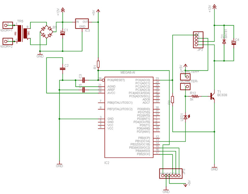

Hallo, ich hätte da folgendes Problem: Auf meinem Evaluationboard habe ich mit dem Mega8 einen Sensorwert über den ADC1 eingelesen. EWs handelt sich dabei um einen Temperatursensor, der im Spannungsteiler an R1 hängt. R2 hat einen etwas kleineren Wert, damit ich sicher sein kann, dass ich nie über meine Referenzspannung (interne 2,56V) komme (der Spannungsteiler hängt an 5V). Der ADC hat dabei gut akzeptable Werte einegelesen, die man dann leicht verarbeiten konnte. Ich habe dann die Schaltung mal ordentlich auf eine Platine aufgebaut. Einziger Unterschied ist, dass ich den kleinen Mega8 (SMD) genommen habe und dass der ADC nicht meht ADC1, sondern ADC0 ist. Ziemlich irrelevant, denke ich. Nur habe ich jetzt das Problem, bei dem selben Programmcode liest mir der ADC kaum noch Differenzwerte vom Sensor ein. Um Zahlenwerte zu nennen: Vorher hatte der 10bit AD-Spannungs-Wert bei 20...35°C eine Differenz von 70 und jetzt gerade von 5. Bin da sehr ratlos, kann auch keine weiteren Informationen geben, da die Schaltungen sonst identisch sind.
Habe hier mal den Schaltplan. Der Tempsensor befindet sich an JP2 zwischen 3 und 4. (Und VCC habe ich nachträglich noch angeschlossen.)
AVCC hängt in der Luft. Da gehört noch eine 10 uH-Drossel zwischen AVCC und VCC, siehe Datenblatt Seite 200.

Mein Plan hat das unterschlagen. Habe eben auf der Schaltung nachgemessen und AVCC ist an 5V verbunden.

Habe jetzt das Problem doch im Programmcode gefunden. Ich hatte das Port daneben auf Ausgang definiert und dort 5V ausgeben lassen. Diese haben scheinbar den ADC-Eingang kapazitiv beeinflusst. Bei meinen Entwicklerboard betreibe ich den MEGA8 im DIP Format. Da sind die Beinchen weiter auseinander, desswegen war hier der Einfluss scheinbar nicht so groß. Eine Drossel zwischen VCC und AVCC habe ich nicht verschalten. Habe auch im Moment den 100müF Kondensator von AREV nach GND noch nicht drin und alles funktioniert bestens.

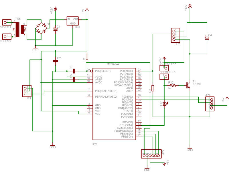

und nochmal den überarbeiteten Schaltplan...

Es sind die aktivierten Pullups am ADC, würde ich sagen. Schaltplan? falsches File ;-))
Hier der Schaltplan... Das mit den Pullups klingt logisch. Werd die Ursache die Tage mal genauer erforschen. Danke für die Hilfe !
