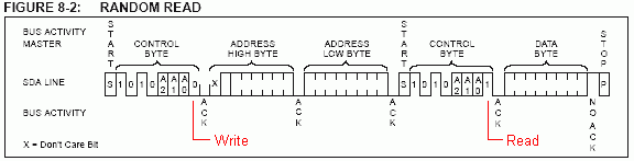

von He? (Gast)
@Peter
Aus dem Datenblatt? Schau mal:
RANDOM READ: A random read requires a “dummy” byte write sequence to
load in the data
word address. Once the device address word and data word address are
clocked in and
acknowledged by the EEPROM, the microcontroller must generate another
start condition.
The microcontroller now initiates a current address read by sending a
device address with the
read/write select bit high. The EEPROM acknowledges the device address
and serially clocks
out the data word. The microcontroller does not respond with a zero but
does generate a following
stop condition (refer to Figure 5).
Es ist I2C bzw. TWI. Oder bin ich im falschen Film und kann nichtmal
lesen?

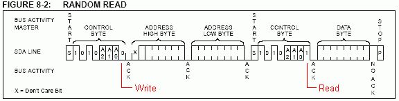

von Andi (Gast)
Hier noch ein Bild dazu.
von Peter D. (peda)
Und wo siehst Du auf diesem Bild Deinen Schritt 8 und 9 ?
Peter
von He? (Gast)
AAArgh okok..
entweder ich bin doof und habs falsch aufgeschrieben, oder ich machs im
Programm wirklich falsch.
Ich habs jetz nicht hier, sitz am Notebook, aber denke mal das könnte
der Grund sein. Ich glaube ich hab da wirklich noch ein Datenbyte drin.
Dank dir Peter!
