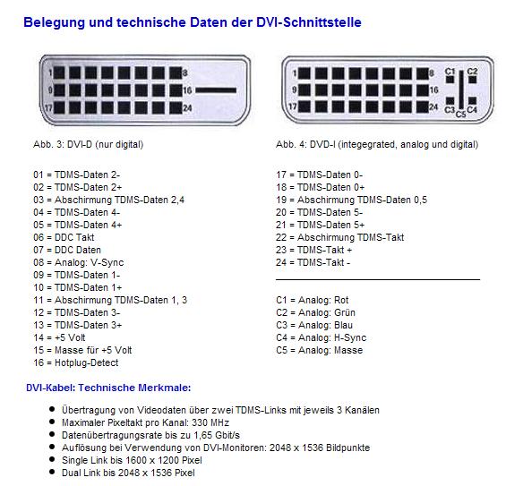

Smile Also das im anhang kann euch vielleicht helfen.. Hab da
stundenlang das netzt für durchwühlt, wie nen wildschein nen Trüffel
sucht...
von Neo (Gast)
der anhang.. es folg noch ein weiterer von ner schalterbelegung des HDMI
und DVI Steckers/Buchse

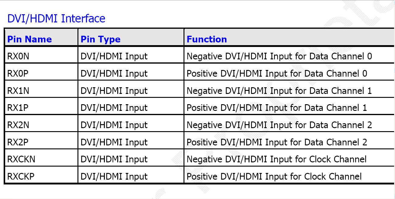

von Neo (Gast)
Einfacher(mit Analog) ist ne PNG file
von Neo (Gast)
und der versprochene HDMI.. Viel spass beim testen.. appropro.. vergesst

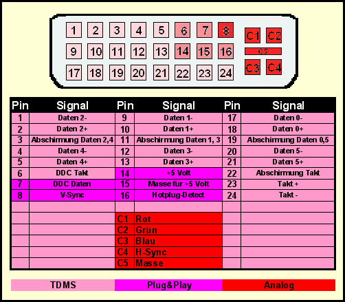

von Neo (Gast)
noch'n DVI
