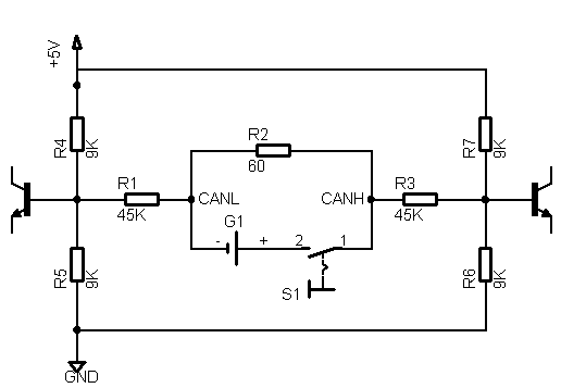

Ich haenge mich mit meiner Frage gleich mal mit dran. Braucht man fuer
den Can Bus wirklich noch CAN-GND zwischen den Teilnehmern oder reicht
es die Teilnehmer nur mit CANH und CANL zu versorgen ?
Alex
von ozo (Gast)
Es reichen canl und canh. Wahrscheinlich wirds mit zusätzlichem Gnd
unempfindlicher, aber laufen tut es auch ohne.

von ARM-Fan (Gast)
Jein!
Die Erfahrung zeigt, dass es auch ohne GND laufen KANN.
Obwohl CAN ein differentielles Signal ist wird GND doch als
Bezugspotential für die Transceiver benötigt und MUSS deshalb
verbunden werden.
von A.K. (Gast)
@ARM-Fan:
Wenn man sich in solche Fragen stürzt, sollte man sich die Devices doch
etwas näher ansehen. Ein CAN Receiver ist kein reiner MOSFET-Eingang,
der nur Spannungen misst. Da ist mehr dran. Nur kriegt man das in den
meisten Datasheets nicht zu sehen.
Daher empfehle ich für diese Frage das Datasheet vom Texas Instruments
Transceiver SN65HVD230. TI hat nämlich die oft hilfreiche Angewohnheit,
die direkte interne Beschaltung der I/O-Pins zu dokumentieren.
Und da kann man erkennen, dass man bei potentialgetrennten Gegenstellen
keinerlei GND-Signal benötigt, weil die Anschlüsse mitnichten frei in
der Luft hängen.
Und wenn sie nicht potentialgetrennt sind, dann hat man ein
Bezugspotential. Bei denn dann nur die Frage bleibt, ob ein möglicher
Potentialunterschied im Rahmen des Fangbereichs des Receivers bleibt.
von A.K. (Gast)
Anbei die vereinfachte Darstellung eines CAN-Receivers bei getrenntem
Potential von Transmitter und Receiver, also ohne gemeinsame Masse.
G1/S1 ist eine Ersatzdarstellung für den aktiven CAN-Transmitter des
Senders, R2 ist der Busabschluss.
von MartinS (Gast)
> verbunden werden.
Das ist mit nichten so. GND könnte unter Umständen sogar die Verbindung
negativ beeinflussen.
