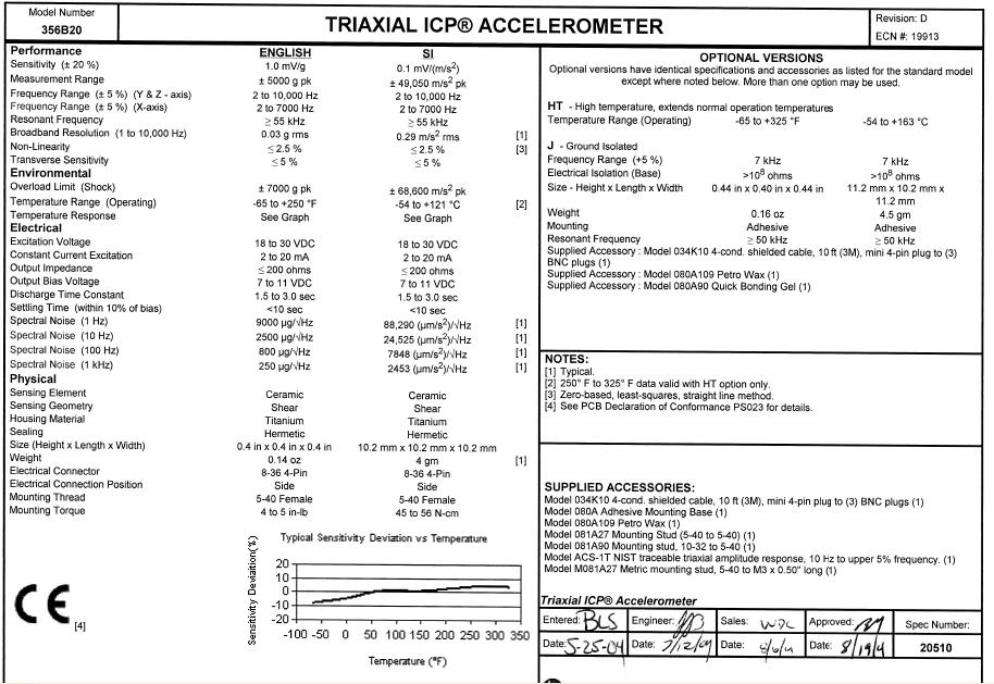

von q3 (Gast)
also ich brauche es um die bnc kabel von beschleunigungssensoren
(datenblatt im anhang) zu ersetzen und die übertragung mit funk zu
lösen.
ich denke 100 werte pro sekunde wären okay von der wandlerrate her.
