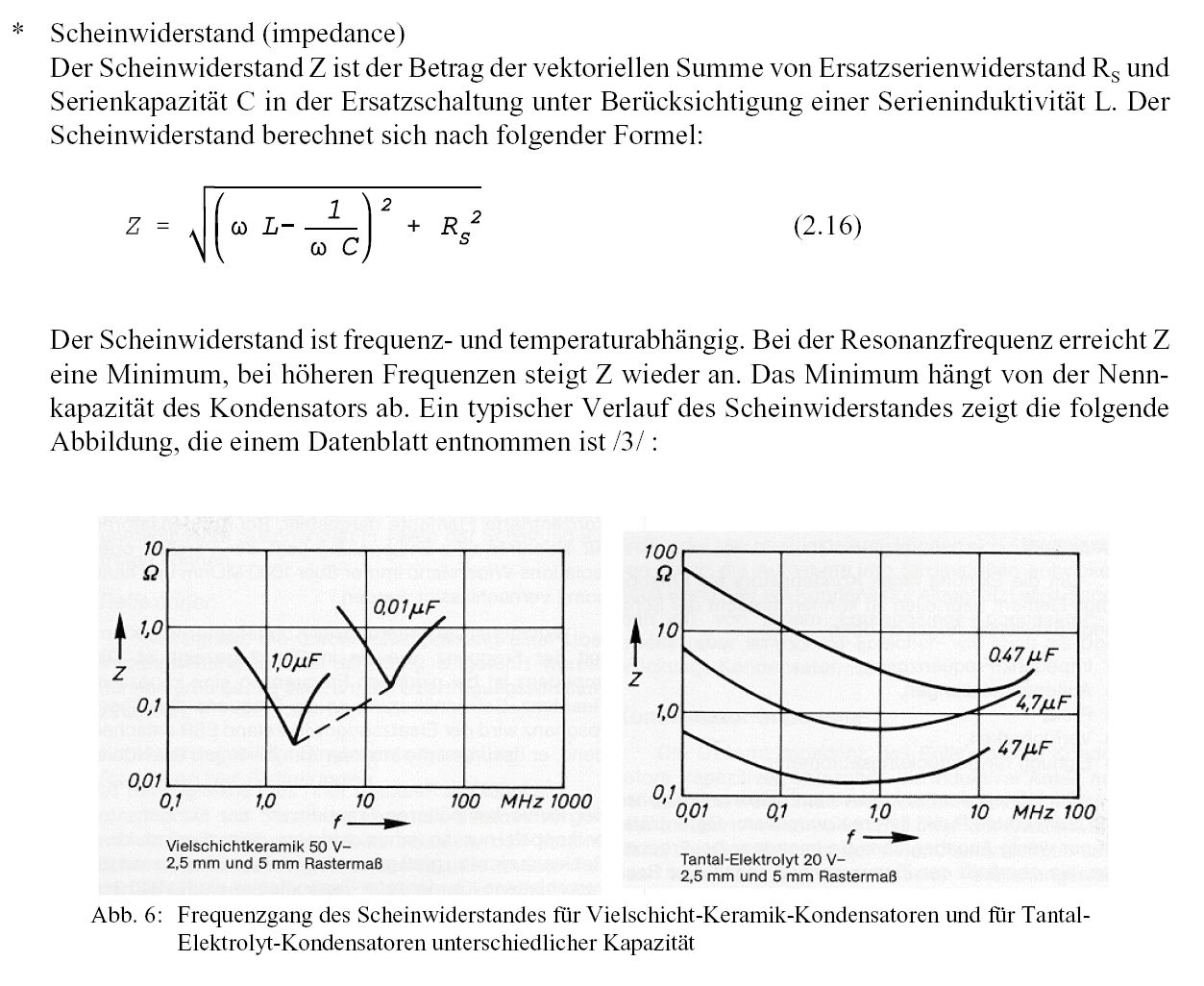

Stimmt ja alles - aber von welchen Geräten und Frequenzen ist die Rede? Willst du allen Ernstes erklären, dass man unbedingt immer SMD-Cs neuester kleinster Bauart verwenden, oder die Cs weil sonst sinnlos gleich ganz weglassen sollte? Nun bin ich kein E-Techniker - bei welchen Frequenzen sind die 5mm so kritisch, dass sie einen bedrahteten C sinnlos machen? Und sind 100nF bei diesen Frequenzen überhaupt noch zu gebrauchen?
@Steven Wetzel >induktive Größe ist da eine Störgröße und je kleiner die Pads und >Anschlüsse sind, desto kleiner ist die Induktivität. So ein Quark. Induktivität wird durch LeitungsLÄNGE erzeugt, ob die Leitung dick oder dünn ist spielt KEINE Rolle (Skineffekt ist ein ohmscher Widerstand!). Man schaue sich mal die Formel zu Berechnung der Induktivität einner Leitung an. >verteilen sollte, weil man es schon immer so machte. Bei einem AVR, >betrieben mit 16MHz hat dieser C wenig Auswirkung auf die störenden >Oberwellen. Haha! Der war gut! >5mm würde ich bei alles unter 1 MHz als unkritisch empfinden, d.h. >Oberwellen schließt das demzufolge aus. Ohhh Mann, Mr. HF-Spezi itself. Wenn das nur zur Hälfte stimmen würde, könnte man keine Schaltung mit 300 MHz bauen, von GHz Geschichten mal ganz zu schweigen. Naja, aber solche Profis wie du kennen sich ja überall blendend aus, sei es HF oder CAD Systeme. Ohje Falk P.S. Dieter Nuhr hat mal wieder soooo Recht.

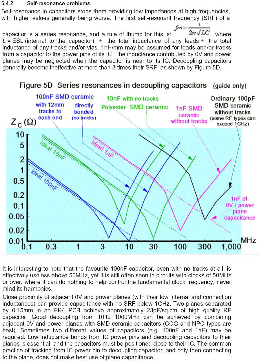

"fundiert erklären" - vielleicht reichen erstmal ein paar Impedanz-Messkurven eines Kondensator-Herstellers ? Ein 100nF 0805, 1,2mm dick: http://www.epcos.de/inf/mlcc/HF-Messkurven/X7R0805/PDF/X7R0805_100n_50V_1mm2.pdf Übersicht: http://www.epcos.de/web/generator/Web/Sections/DesignTools/CeramicCapacitors/Impedance/X7R/Page,locale=nn.html
Hier noch ein paar Impedanz Messkurven für verschiedene Keramic Werte und Layouts...

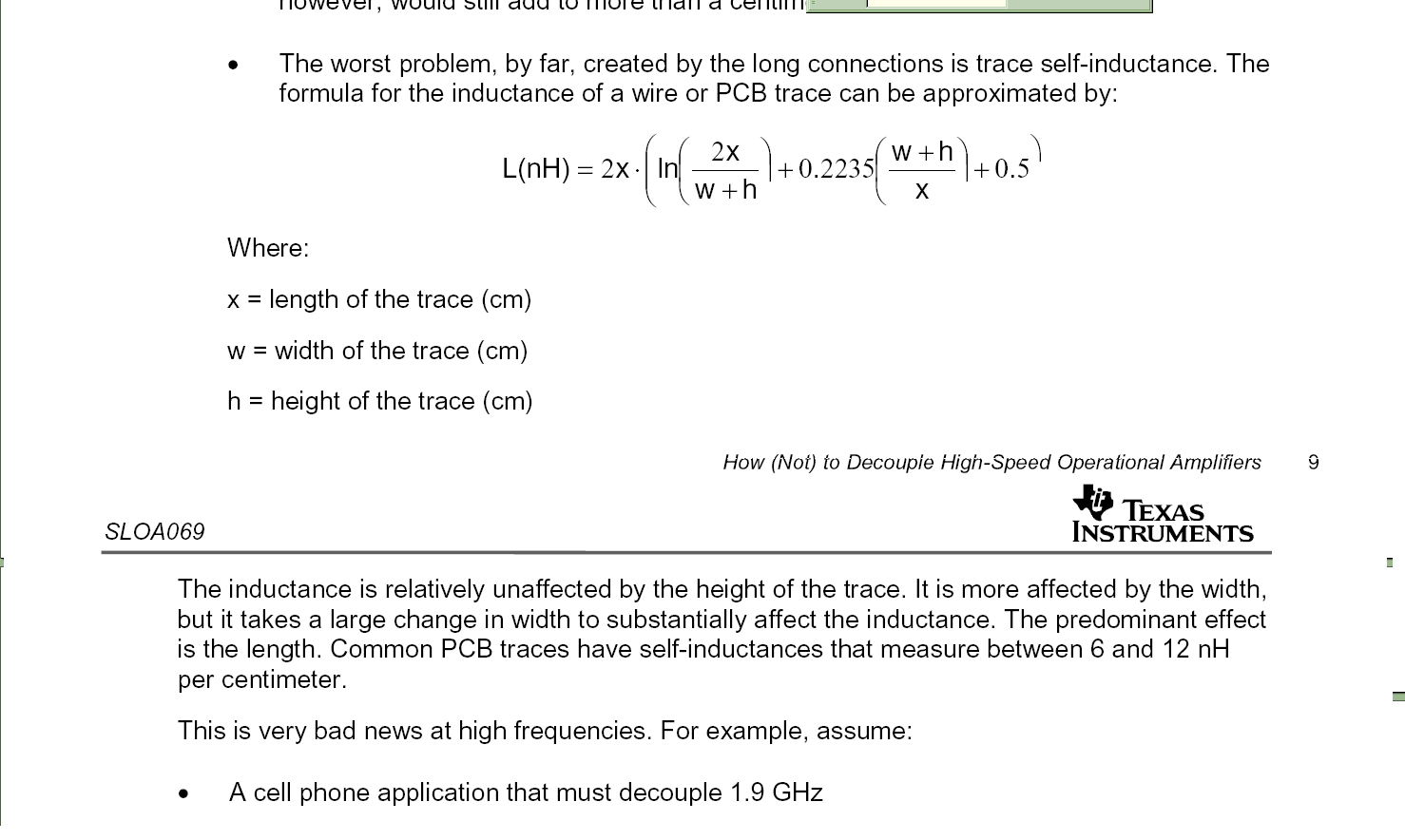

>und je kleiner die Pads und Anschlüsse sind, desto kleiner ist die Induktivität.
Das mit den kleinen Pads verstehe ich nicht ganz.
Also ich ging immer davon aus dass Fläche die Induktivität veringert.
Wesswegen macht man den sonst die Versorgungsleitung als Fläche???
Die Formel für die Induktivität einer PCB Leitung deutet ja auch an dass
Fläche (Leitungsbreite) die Ind. erniedrigt.
Die kann man sich ja auch dadurch veranschaulichen, dass sich in der
Flache mehr Magnetfeldkreise teilweise gegensinnig überlagern und so das
Gesammtmagnetfeld schwächen, sprich L gesammt sinkt, oder?
@Kupfer Michi >>und je kleiner die Pads und Anschlüsse sind, desto kleiner ist die >Induktivität. >Das mit den kleinen Pads verstehe ich nicht ganz. Damit ist du nicht allein. >Also ich ging immer davon aus dass Fläche die Induktivität veringert. >Wesswegen macht man den sonst die Versorgungsleitung als Fläche??? Um die KAPAZITÄT zu erhöhen. Denn zwei Flächen aus VCC unf GND wirken wie ein Plattenkondensator. Mehr Fläche, mehr Kapazität. GND/CC Flächen haben auch einen geringeren Ohmschen Widerstand sowie geringen Widerstan bezüglich Skineffekt. >Die Formel für die Induktivität einer PCB Leitung deutet ja auch an dass >Fläche (Leitungsbreite) die Ind. erniedrigt. Welche Formel? Wo? >Die kann man sich ja auch dadurch veranschaulichen, dass sich in der >Flache mehr Magnetfeldkreise teilweise gegensinnig überlagern und so das >Gesammtmagnetfeld schwächen, sprich L gesammt sinkt, oder? So einfach isses nun auch wieder nicht. MFG Falk

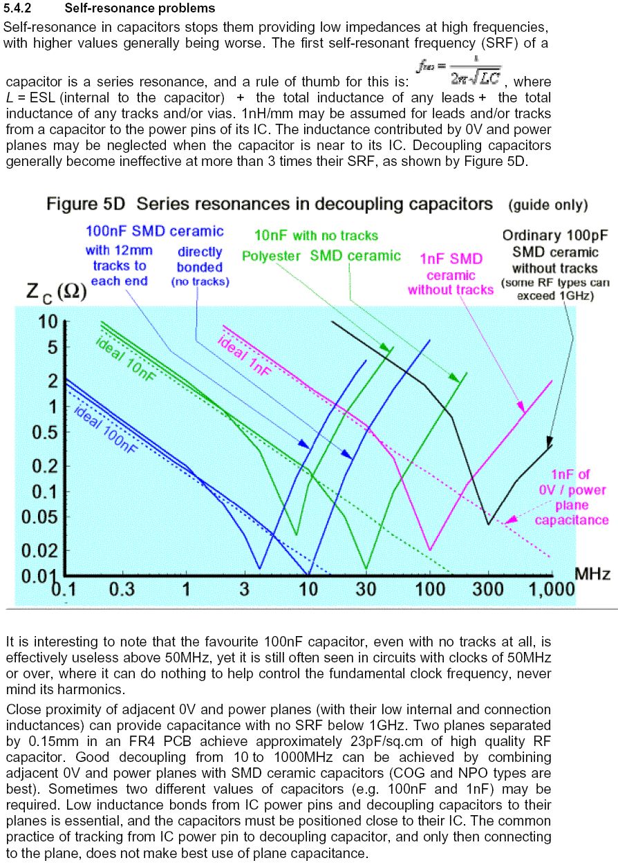

>>Wesswegen macht man den sonst die Versorgungsleitung als Fläche??? >Um die KAPAZITÄT zu erhöhen. Denn zwei Flächen aus VCC unf GND wirken >wie ein Plattenkondensator Schon klar. Dieser Effekt kommt doch aber erst bei höheren Freq. zum Tragen und auch nur dann wenn V+ und GND Plane in einem mehrlagen Design direkt aufeinander liegen, oder? In meinem Ersten Anhang ist dies bei einem V+/GND Plane Abstand von 0.15mm!! mit 23pf/cm^2 angegeben, d.h. für eine typ. Platine kommt man dann auf eine verteiltes C von vielleicht 1nF. Wie aus dem Diagramm ersichtlich ist, macht sich so eine Anordnung erst im Freq. Bereich von 100+ MHz bemerkbar. Wenn jedoch die Power Planes auf verschieden PCB Seiten liegen sollte der kapazitive Effekt kaum noch ins Gewicht fallen. Aber man macht ja auch dann eine GND Plane wenn V+ nur als normale Leitungen ausgelegt ist ... doch um die Induktivität zu erniedrigen. Siehe auch hierzu p.7 im Anhang. Das mit dem niedrigeren Ohmschen Wid. versteht sich von selbst. >Welche Formel? Wo? ...na die in meinem 3.ten Anhang. >So einfach isses nun auch wieder nicht. ich lerne gern hinzu...
@Kupfer Michi >Schon klar. Dieser Effekt kommt doch aber erst bei höheren Freq. zum >Tragen und auch nur dann wenn V+ und GND Plane in einem mehrlagen Design >direkt aufeinander liegen, oder? Jain. >In meinem Ersten Anhang ist dies bei einem V+/GND Plane Abstand von >0.15mm!! mit 23pf/cm^2 angegeben, d.h. für eine typ. Platine kommt man >dann auf eine verteiltes C von vielleicht 1nF. Wie aus dem Diagramm Das ist ne ganze Menge! Dieser Kondensator soll ja nur die gaaaaanz kurzen Schaltflanken digitaler ICs puffern (oder auch anloger im GHz Bereich) für eine handvoll Nanosekunden. Das aber sehr induktionsarm. Bei längeren Zeiten (= niedrigeren Freqeunzen) funktionieren dann die normalen Cs auf der Platine. >ersichtlich ist, macht sich so eine Anordnung erst im Freq. Bereich von >100+ MHz bemerkbar. Das ist der Witz an der Stelle! >Wenn jedoch die Power Planes auf verschieden PCB Seiten liegen sollte >der kapazitive Effekt kaum noch ins Gewicht fallen. Sie wird natürlich geringer, ist aber immer noch da. Zumal man sinvollerweise VCC/GND auf nebeneinanderliegende Layer packt. >Aber man macht ja auch dann eine GND Plane wenn V+ nur als normale >Leitungen ausgelegt ist ... doch um die Induktivität zu erniedrigen. Nein, nicht wirklich. Die GND Plane hat zwar einen geringeren ohmschen Widerstand und auch geringere Verluste bei hohen Freqenzen (Skineffekt), aber die Induktivität ist nahezu gleich. >>Welche Formel? Wo? >...na die in meinem 3.ten Anhang. Die scheint mir recht merkwürdig. Kann ich im Moment nicht wirklich erklären was da als Modell angenommen wird. >>So einfach isses nun auch wieder nicht. >ich lerne gern hinzu... Ich bin sicher nicht DIE Kapazität auf dem Gebiet. Schau mal hier http://www.signalintegrity.com/pubsIndex.htm MFG Falk P.S. Die Geschichte der Entkoppelkondensatoren ist über die Jahrzehte hin und her diskutiert worden, mit diversen weitverbreiteten Irrtümern. Was auch bedeutet, dass ich bei der ein oder anderen Sache falsch liegen kann.

Also wenn ich dem Autor in obigen Link folge Parasitic Inductance of Bypass Capacitor II http://www.signalintegrity.com/Pubs/news/6_09.htm und mir die verschiedenen Pad Formen vs. Induktivität anschaue (603 Skinny vs. 603 Fat), so sehe ich auch wieder, dass wenn schon Leitung, dann möglichst breit um L zu senken (wie auch in obiger Formel)
