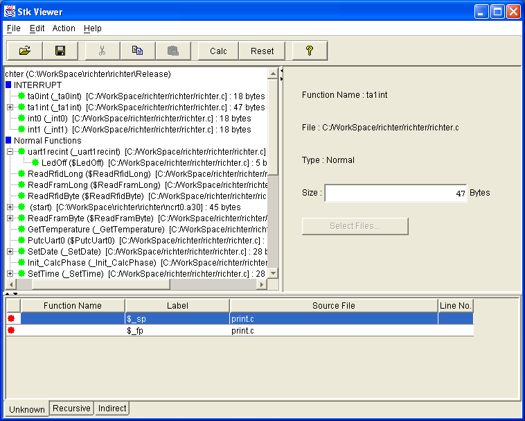

Kommando zurück, ist doch eine Interrupt-Funktion. Hatte wohl ein altes
File in den STK-Viewer geladen.
Und beim Versuch:
uart1recint();
meckert der Compiler erwartungsgemäss: Error, interrupt function called.
Es gibt eigentlich nur 2 Möglichkeiten:
-entweder ist der Interrupt nicht freigegeben, aber das müsste mit
s1ric=0x05; erledigt sein.
-oder der Interruptvektor stimmt nicht, das habe ich 10mal überprüft.
ratlos :-)
