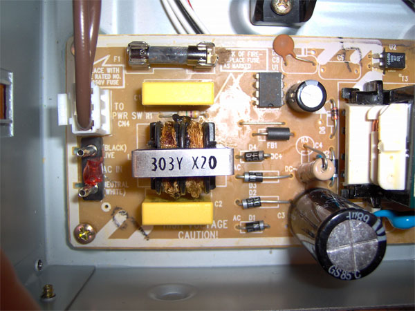

in meinem DVD Player ist ein Trafo abgeraucht. Oben steht nur '303Y X20'
drauf...
Kann mir jemand einen Tip geben, was ich da Baugleich nehmen kann?
(Pollin, Reichelt, Conrad - absteigend sortiert)
Ich gehe mal davon aus, dass das X20 fuer einen Faktor 20 steht.. aber
wo fuer steht das 303Y?
Ach ja: Vor dem Trafo ist eine Sicherung 1.6A 250V.
Danke fuer Tips!
Flo

von Florian S. (rambo)
> Foto ?, Hersteller ?
Hersteller unbekannt., Foto angehaengt

von Benedikt K. (benedikt)
Das ist kein Trafo, das ist ein Entstörfilter.
Wenn der abraucht, dann ist aber irgendwas anderes total kaputt.

von Marius S. (lupin) Benutzerseite
vielleicht kannst du anstatt des verbauten netzteils einfach ein anderes
einsetzen (vielleicht ein einfaches Steckernetzteil). Dazu müsstest du
nur wissen, was für spannungen das teil wo ausgibt.
Vermutlich hat sich auch der große Schalttransistor auf dem Kühlkörper
in einen Null-Ohm-Widerstand mit drei Anschlüssen verwandelt. Das ist
ein Schaltnetzteil, da hilft nur ein kompletter Austausch.
Es sei denn, der große Elko hat Kurzschluß, dann besteht noch eine
Hoffnung, dass es nach dessen Austausch wieder funktioniert. Läßt sich
alles mit einem Ohmmeter einfach nachprüfen.
Danke fuer die Tips!
Also der grosse Kondensator hat unendlich hohen Widerstand, scheint aber
etwas Fluessigkeit rausgelaufen zu sein..
Welchen Schalttransistor meinst Du?
Defekt ist definitiv die Entstoerdrossel und die Sicherung..
Sollte es nach Austausch dieser und des Transistors wieder gehen, bzw.
macht es Sinn? Alles hinter dem Netzteil sieht ok aus..
Anscheinend ist die Leistung so klein, dass das 8-polige IC den
Schalttransistor enthält. Die breite weiße Linie auf der Platine zeigt
die Grenze zwischen den Schaltungsteilen, die mit Netzspannung verbunden
sind und dem isolierten Niederspannungsteil. Ein Optokoppler oben rechts
übermittelt dem Schaltregler die Information, ob die Niederspannung
stimmt.
von Roland P. (pram)
Der Transistor befindet sich bei NT's kleiner Leistungen meist im
Wandler-IC, denke das sich dieses somit in einen 8-beinigen Kurzschluss
verwandelt hat. Ich tippe weiterhin, das noch mindestens 2 Dioden hin
sind und dass die Flüssigkeit aus dem Kondensator evtl Klebstoff oder
Flußmittelrückstände sind. Mit "sehen OK aus" kommst du da nicht weiter.

von Uwe (Gast)
Hi!
R3, der Dicke, sieht eigentlich nicht schlecht aus. Sollte eigentlich
die Ladestrombegrenzung sein. Wenn die Netzdrossel so zerschossen ist
und der Rest so gut aussieht würde ich mal eher bis zum Gleichrichter
alles durchmessen... könnte auch ein C(gelbe Blöcke) sein.
Hau mal den Netzfilter raus und speise über ein Netzteil eine Spannung
in den Gleichrichter(strombegrenzt,5-30V) Wenn du diese Spannung am
Ladeelko(68u) messen kannst besteht noch Hoffnung, wenn nicht, Dioden
und die gelben C's überprüfen. Sind diese OK, Netzteil wegwerfen.
Ansonsten def. Teile ersetzen und probieren ob noch Rauch aufsteigt.
Viel Erfolg, Uwe
PS.: Denke an die 320V bei Netzspeisung!!!!
