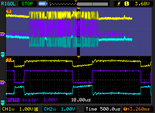

Anbei mal ein Beispiel für 125Kbps über zig Meter einfaches rein
2-adriges Telefonkabel im Bündel zusammen mit Telefonverkabelung,
beiderseits 120 Ohm, am entgegengesetzten Ende gemessen. Ohne Abschluss
amgemessenen Ende war etwas Klingeln zu sehen, allerdings nicht wirklich
kritisch, mit Abschluss war das Signal so sauber wie man es sich nur
wünschen kann.
von A.K. (Gast)
PS: blaue Signal ist die Differenz zwischen den beiden anderen Signalen.
von Timo (Gast)
Blau? Ich sehe lila und türkis! Oder ist meine Farbwarnehmung im Arsch?
von A.K. (Gast)
Nö, aber meine.
