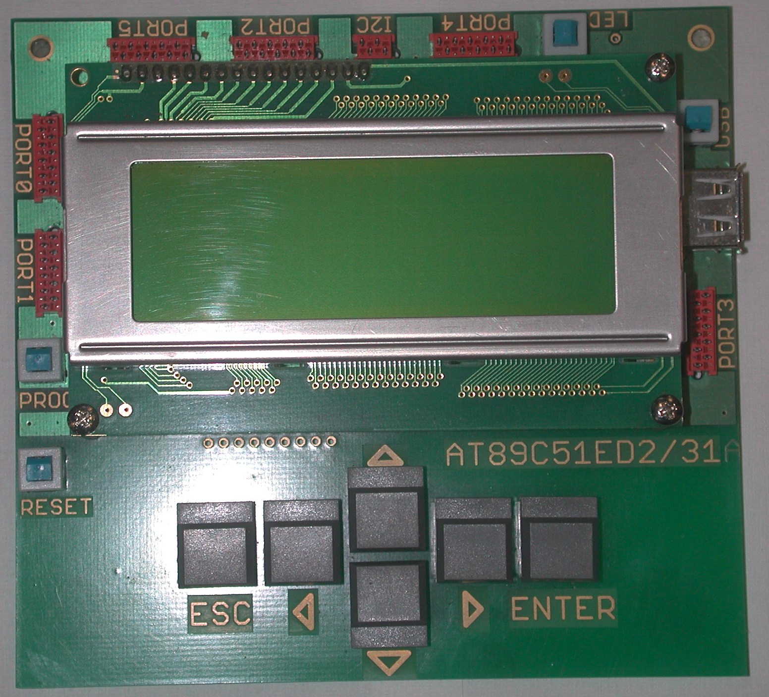

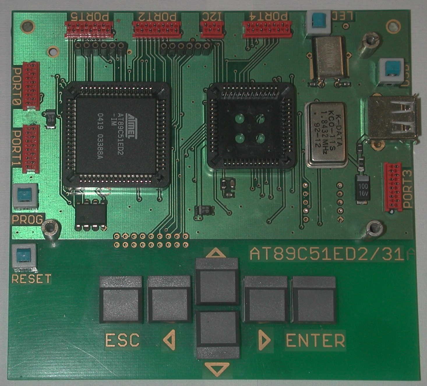

moin moin, klar kann Hristo so was und ich nutze das auch so. Anbei eine Platine. Deutlich sind doch die Unterschiede zu sehen. Mit Gruß Pieter
...selbe Platine mit LCD, bei dieser sind die Vias nicht mit Lötstoplack bedeckt. Mit Gruß Pieter
