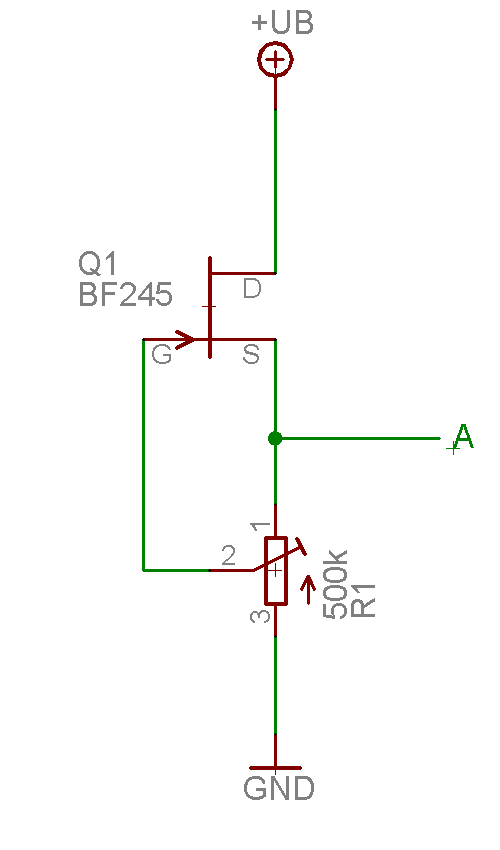

ich suche eine Referenzspannung mit einem Temperaturkoeffizienten von
ca. -18mV/K! Ich habe eine Betriebsspannung von ca. 10-15V (UB im
Schaltplan) aus der ich eine stabile Referenzspannung generieren möchte
mit einem TK von -18mV/K. Der Absolutwert am Punkt A ist nicht ganz so
wichtig! Mit der angehängten Schaltung klappt das mit der stabilen
Referenz sehr gut, nur ich brauche halt die Temperaturabhängigkeit von
-18mV/K!
Hat jemand 'ne Idee wie ich das auf einfache Art lösen könnte?
Ich hab schon mit dem LM234 probiert, hat auch gut funktioniert, nur das
ich da auf +18mV/K komme. Ich brauche aber unbedingt einen negativen TK!
Danke für eure Hilfe im Voraus!

von peter-neu-ulm (Gast)
eine weitere Lösung:
einen npn-Transistor,z.B BC 377 nehmen.
82kOhm zwischen Kollektor und Basis schalten
10 kOhm zwischen Emitter und Basis schalten.
Bezüglich der Spannung UCE verhält sich diese Schaltung wie eine
Spannungsquelle von 9,2 UBE,Da der Tempkoeffizient einer Halbleiterdiode
etwa -2mV/Grad beträgt, hat die Schaltung einen Koeffizient von ca.
-18,4 mV /Grad.Ändern des Spannungsteilers bringt auch exakte -18 mV/
Grad.
Bei dieser Schaltung wird UCE durch den Teiler um den Faktor R1/(R1+R2)
heruntergeteilt. und 10 / 10+82 ist ...
Die Schaltung findet man oft bei Endstufen mit bipolaren Transistoren,
dann ist der Transistor thermisch mit den Endstufentransistoren
gekoppelt, um deren Temperaturabhängigkeit zu kompensieren. Der Teiler
besteht dann aus einem R-Trimmer, sodass UCE abgeglichen werden kann,
zur Ruhestromeinstellung der Endstufe.

von Alexander D. (alexander_d)
Peter Brink wrote:
> Hat vielleicht noch jemand eine Idee?
Es kommt darauf an, wie genau der Temp.Koeffizient sein soll. Du
könntest einen Temperaturfühler aus der KTYxxx-Serie in die
Gegenkopplung eines OpAmp legen. Wenn du am Eingang deiner Schaltung
eine Referenzspannung anlegst, kannst du durch Wahl der
Widerstandsbeschaltung jeden Temperaturkoeffizienten erreichen.

von Msp 4. (msp430_crew)
Platz habe ich schon aber wie Du schon erkannt hast auch
Batterieversorgung! Deshalb muss es stromsparend sein.
Das ganze soll ein Laderegler für ein Solar-Akku-System mit
temperaturabhängiger Ladeschlussspannung werden.
mit einem TLV431 als Referenzquelle kommst du mit minimal 100µA durch
die Referenzdiode aus. Operationsverstärker aus der TLV24xx Serie nehmen
nur wenige µA Versorgungsstrom auf. Wenn die Außenbeschaltung hochohmig
ausgelegt wird, kannst du deine Ladeüberwachung mit unter 200µA locker
hinkriegen. Da ein Solar-Akku-System nicht aus Knopfzellen versorgt
wird, sollte dieser Strom doch gar nicht auffallen.
