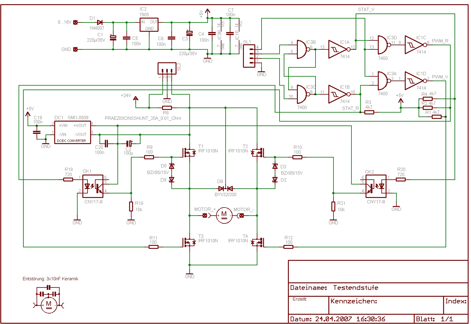

Hallo zusammen! Ich betreibe einen Scheibenläufermotor(Motordaten: 50V, 7A ->350W) an einem Atmega16 mit H-Brücke und PWM (ca. 5kHz). Meine Problem ist, dass über die gesamte Controllerschaltung die PWM Frequenz zu sehen ist. Auf fast allen Pins sind Spannungsspitzen in Form der PWM Frequenz bis zu 5V positiv/negativ auch auf der Versorgungsspannung. Da ich mit dem AD Wandler und mit externen Interrupts arbeite sind diese Spitzen extrem störend. Außerdem steigt mein Display sobald ich die 50V zuschalte auch aus. Der Controller ist nach dem Tutorium hier beschalten(Kondensatoren, Spannungsregler,...) Habe schon folgendes versucht: 1. Tiefpass vor den Controllereingängen: Spannungspitzen geringer aber immernoch zu hoch. für jeden Controller Eingang Tiefpass -> zu aufwendig. 2. Großer Elko(3300µF) zwischen + und Masse von den 50V. Ist glaub ich bei jeder H-Brücke sinnvoll. 3. Den Leistungsteil vom Controllerteil zu trennen mit Optokopplern (Optokoppler zwischen Contoller-PWM-Pin und Mosfettreiber): Bringt auch nicht viel. Ich würde die Störung gern an der Wurzel beheben weiß aber nicht wo? Wie kann man generell solche Störungen vom Controller fern halten? Weiß jemand wie das bei noch höhern Leistungen gemacht wird? Bringt es was den Motor zu entstören? An welcher Stelle gehören sonst noch Kondensatoren in eine H-Brücke? Viele Grüße

Ich schalte eine BYV32/200 (Doppeldiode, schnell, 8A, TO220) mit der
gemeinsamen Kathode gegen + und die Anoden an die Motoranschlüsse.
Ich häng' mal meine Endstufenvariante dran. Die Highside-MOSFETs werden statisch geschaltet, dei Lowside per PWM. Strommessung per Shunt, mittlerweile durch Allegro Hallsensoren ersetzt.
Besten Dank. Werd eure Tipps mal umsetzen. @Power: Vielen Dank für den Schaltplan, werd die Dioden mal einbauen. Welchen Zweck haben die Optokoppler, außer die MOSFETS anzusteuern? Für was sind die anderen Dioden (BZX85)?
Die Optokoppler dienen, wie erwähnt, die MOSFETs anzusteuern. Da ich für die Ansteuerung eines Transistors o.Ä. eine Spannung > +Ub (24V) bräuchte, wäre das einiges Aufwändiger zu realisieren. Der Optokoppler dient als 'potentialfreier' Schalter. Die BZX85 begrenzen die Gate-Source-Spannung (Impulse) auf +/- 15V, da die GS-Spannung bei diesem MOSFET maximal +/-20V betragen darf. Im Moment des Zuschaltens wäre diese Spannung überschritten (24V + 9V = 33V).

Also das mit der Metallkiste und den geschirmten Kabeln hat nicht viel gebracht. Aber ich habe die Gatewiderstände der Mosfets erhöht. Dadurch werden sie zwar geringfügig wärmerm, aber die Störungsspitzen sind jetzt nur noch minimal! Trotzdem vielen Dank für die Bemühungen.
durch den größeren Gatewiderstand sind die Flanken nicht mehr so steil, deshalb hast du jetzt weniger Störungen. Aber das Problem liegt ja nicht an der 5V Leitung sondern an der 50V Leitung deswegen würde ich direkt vor den Motor ein LC Filter machen. Den Mosfet möglichst nah an den Motor damit deine 50V Leitungen möglichst kurz bleiben. 3300µF halte ich bei 7A auch für etwas wenig würde da eher in Richtung 10.000µF gehen.
