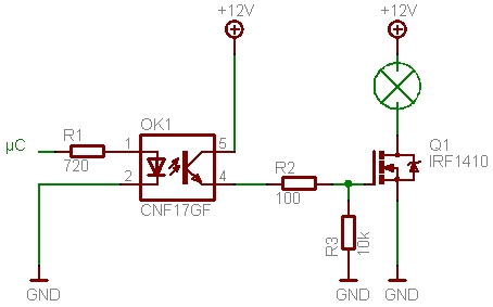

Also wenn du das Ganze per MOSFET machen willst: gleichrichten,
PWM-Frequenz so um die 3kHz wählen, µC-Port NICHT direkt an die Gate,
besser mit einem Transistor oder Optokoppler verstärken und einen 100
Ohm-Widerstand vor die Gate setzen! MOSFET z.B. IRF1404 (bis max. 30V).
Eine Schutzdiode (Freilaufdiode) ist nicht unbedingt nötig, schaden kann
sie aber auf keine Fälle!

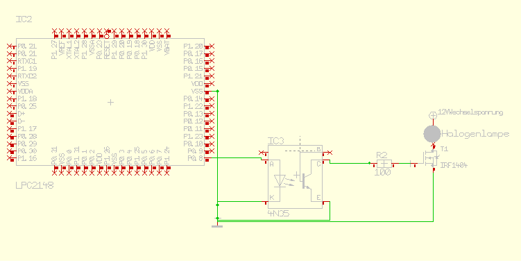

von Jens (Gast)
@power
ich hab mal was versucht mit target zu zeichen.
Ist dies so in etwas ein Grundgedanke?
von Jens (Gast)
Ich muss mich mal für meine Rechtschreibfehler endschuldigen!
@power
ich hab mal was versucht mit target zu zeichnen.
Ist dies so in etwas dein Grundgedanke?
von Power (Gast)
Dachte mehr an sowas (Anhang).
von Power (Gast)
Besser so.
von Jens (Gast)
@Power
Ich will dir echt nicht auf den Keks gehen. ;-)
Die 12V sind Wechselspannung.
Der 10K Widerstand dient zum begrenzen des Stroms, der durch den
MosFet(Source->Drain) fließt.
Liege ich damit richtig?
von Power (Gast)
In meinem Vorschlag sind die 12V gleichgerichtete Wechselspannung, am
Besten noch durch Elko gesiebt. Der 10kOhm-Widerstand dient zur
Entladung der Gate-Kapazität des MOSFETs. Der würde sonst immer
eingeschaltet bleiben.
Der 100 Ohm-Widerstand dient zur Strombegrenzung beim Einschalten des
MOSFETs, da die Gate ja eine Kapazität darstellt fließen im
Einschaltmoment relativ hohe Ströme.
Gehst mir nich' auf'n Keks. ;-)

von Frank (Gast)
Err, ob der 10k Widerstand zum ausreichend schnellen entladen des Gates
reicht hat schon jemand überprüft? Normalerweise würde ich einen
Widerstand in dieser Größenordnung gegen statische Ladungen einsetzten
und nicht während des Betriebs. Dafür bietet sich eine kleine B-Endstufe
an.

Den 10k-Widerstand habe ich schon in mehreren Schaltungen so verbaut,
das funktioniert. Bei verwendung der 1. Variante (R am OK) kann man auch
den Wert deutlich verringern, um eine höhere PWM-Frequenz zu
ermöglichen. Aber OK neigen >3kHz dazu die Flanken zu verschleifen,
deshalb sollte man die Frequenz nicht höher wählen.

von Jens (Gast)
ich die Schaltung von "power"(siehe oben) zusammengelötet und auch ein
prog dazu geschrieben. leider brennt die birne nur sehr schwach oder gar
nicht! Kann es wegen dem optokoppler sein? Ist das PWM Signal mit 3,3V
zu gering?
von Power (Gast)
Du solltest bei 3.3V den Vorwiderstand des Optokopplers auf 220 Ohm
verringern.
