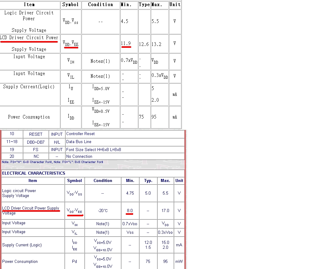

von HDW (Gast)
Sehr interessant!
Ich habe eben mal den Hersteller meines Displays im Internet besucht.
Der Hersteller gibt eine Versorgungsspannungsbreite (von VDD-VEE) von
mind. 11,9V an. Die Firma, über die ich das Display erhalten habe, gibt
aber VDD-VEE mit mind. 8V an.
Was gilt denn nun?
Wenn ich +/- 5V nehme, habe ich VDD-VEE: 10V. Laut Hersteller wäre das
ja zuwenig!
Welche Methoden benutzt ihr denn, um die neg. Spannung bereitzustellen
und wie groß ist diese bei euch?
mfg   Wolfram Hildebrandt
von HDW (Gast)
Ah ja. Noch die Screenshots der beiden Datenblätter.
Oder kann man 8V VDD-VEE nur bei minus 20°C (!!) benutzen? (vgl.
unteres Datenblatt von der Vertreiberfirma)
von Jens Renner (Gast)
Soweit ich weiß, benötigen Displays mit erweitertem Temperaturbereich
eine negativere Kontrastspannung (d.h. die Standardtypen könnten auch
mit betraglich weniger auskommen).
Außerdem dürften das Maximalwerte sein; man kann die Kontrastspannung
ja per Poti regeln. Bei mir sind die -10V schon etwas zu negativ, -6V
oder -7V Vee gehen gut.
von HDW (Gast)
Das sind leider aber die Minimalwerte.
Dann müsste ich ja mind. -7V VSS-VEE haben. Plus +5V VDD macht dann
12V VDD-EE.
Aber wieso reicht denn der extrem schwache Strom des Max232?? Oder ist
das nur eine Notlösung?
Und um die -10V zu -7V zu regeln, müsste man doch den Poti zwischen 0V
und -10V legen. ((?)).

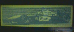

Den Max232 habe ich jetzt angehängt. -7V stehen dann an PIN 4 des
Displays zur Verfügung.
Alle pixel sind ausgefüllt. ist das etwa so, dass nach den Reset der
ganze Disyplay-RAM auf 1 ist? Muss ich jetzt etwa den ganzen RAM auf
Null setzten?
Laut Software sollte sollte aber der Cursor blinken. Text oder Grafik
habe ich noch nicht eingeben. Nur... man sieht natürlich nichts von
Cursor.
Hab' die Software mal in den Anhang gehängt. Ist für den PIC16F84A.
Wenn alle Pixel dunkel sind, dann ist lediglich der Kontrast zu hoch
Nach der Initialisierung sollte lauter Müll auf dem Display angezeigt
werden (tut's bei mir und anderen wohl auch). Daher sollte man den
Speicher per Software komplett löschen.
Scheinbar hat Deine Initialisierung noch nicht hingehauen.
Interessanterweise konnte ich bereits Texte etc. ausgeben, jedoch hat
er am nächsten Morgen nicht mehr initialisiert, obwohl ich den Code
nicht geändert habe. Sehr seltsam... muss ich nochmal genauer
untersuchen.

Und hier mal ein angezeigtes Bitmap (sieht in Wirklichkeit etwas
pixelgier aus).
