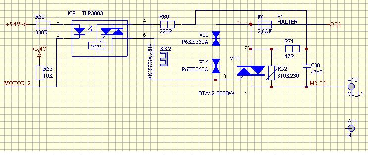

von Tobias_V (Gast)
Hiho,
hab im Anhang mal nen Schaltplan gepackt von einer Leistungsstufe, die
wir inner Firma benutzen um Motoren zu steuern.
Vielleicht hilft dir das ja ein wenig.
An Motor_2 kommt das 5V Signal...an L1 halt ganz normale L1 und
zwischen M2_L1 und N kannst du mit dem Motor_2 Signal dann die Spannung
regeln.
von Uwe (Gast)
Hi!
Kann der TLP3083 nicht direkt genutzt werden? Wieviel mA kann der?
BRT21M sollte auch gehen. Ob es die MOC30xx Serie schafft ist etwas
ungewiss, preislich wäre es recht ok.
MFG Uwe
von Tobias_V (Gast)
Dazu kann ich dir nix genaues sagen...ich weis nur dass wir diese
Schaltung in ca. 20 Geräten benutzen um Kassentischmotoren zu steuern
Und sie luppt ohne Probleme :)
Ich denke mir das hat seinen Sinn dass der TLP nicht direkt benutzt
wird.
Zu Anfang gabs nämlich ein paar PRobleme mit der Schaltung, da wurde
dann mal ein wenig dran rum getüfftelt.
Aber wie gesagt, genaueres weis ich nicht
