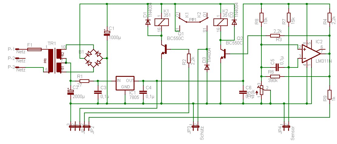

von Michael U. (Gast)
hab mal eine Schaltung rangehangen, der rechte Teil ist die
"Notabschaltung". Die muß sowieso komplett unabhängig vom AVR sein, wenn
der abstürzt kann er auch den ADC-In auf Ausgang L oder H setzen, dann
ist Essig mit der NTC-Spannung. Ich weiß jetzt nicht, was ich als Sensor
dran habe, könnte irgendein KTY81- sein...
Gruß aus Berlin
Michael
von Manfred B. (fredl0511)
hallo michael,
versteh ich deine schaltung soweit richtig das du mit R5(Poti) deine
Referenzspg. einstellst und damit deinen Spagsabfall am Temp.Fühler
vergleichst? Bin leider nicht so der OPV-Fachmann, für was genau ist C5
und R6??
Zwecks lerneffekt möchte ich noch eine hysterese einbauen. dh. bei z.B.
90° Abschalten und erste wieder bei 80°ein also Schalthysterese von 10°.
Kann ich dafür die Schaltung Inverting Comparator mit Hysterese auf
seite 9 verwenden? Vorteil der invertierenden Variante ist der hohe
eingangswiderstand.
ALso V* entspricht meiner U_ref@90° Wassertemp.
mfg
Manfred
der gute alte LM311 ist ein Comparator mit OpenCollektor-Ausgang.
R8 und der Einstellregler legen die Referenz fest (Abschalttemperatur),
R7 mit dem Sensor ist der andere Teiler.
C5 unterdrückt Störspannungen, die Zuleitung zum Sensor ist ca. 3m lang,
2-adrig geschirmt, Schirm am Netzteil auf GND.
R6 legt die Hysteresis fest (Mitkopplung), ist mit meinen Werten ca. 5
Grad, also ca. 85 Grad aus und ca. 80 Grad ein.
Der Wert ist per "Versuch und Irrtum" festgelegt, die Werte des Teilers
und der Wert des Sensors bei Abschalttemperatur gehen da stark ein, zum
Ausrechnen war ich zu faul und 1-2 Grad Abweichung strören dort nicht,
es sollte nur mit Sicherheit kein "Schütz-Geklapper" geben...
Prinzipiell sollte auch jeder OPV in dieser Beschaltung gehen, der 311
war gerade da.
Eigentlich fehlt dem Ding noch Eigensicherheit gegen Drahtbruch und
Kurzschluß...
Gruß aus Berlin
Michael
von Null (Gast)
Vom Konzept her ... eine Notabschaltung schaltet nur genau einmal aus.
Dh mit dem Komparator sollte man eine Sicherung durchbrennen lassen, die
von Hand ersetzt werden muss. Nix mit Hysterese.
