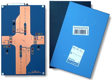

Ich kenne eigentlich nur blauen Lötstoplack. Das Leiterplattenmaterial
selber ist i.a. FR4. Für Frequenzen unter 1GHz völlig ausreichend. Ich
benutzte FR4 selbst noch bei 2.4Ghz und es tut prima. ROgers Material
ist nur für ganze edle Schaltungen notwendig und eben auch "sauteuer".
von Ludwig W. (lordludwig)
Es gibt blaues Bungardmaterial. Siehe Anhang.
von Uwe .. (uwegw)
Zu haben ist das blaue Bungard-Amterial z.B. bei http://www.octamex.de/
