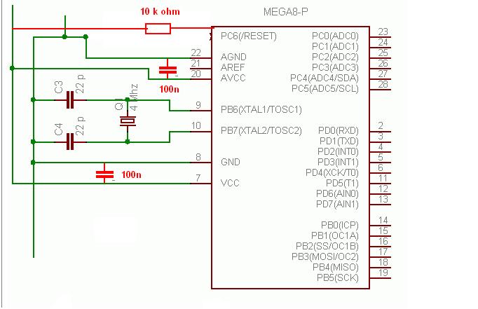

Hallo, ich habe meinen Mikrokontroller Mega 8 wie auf
http://www.roboternetz.de/wissen/index.php/Atmel_Controller_Mega8
beschrieben angeschlossen.
Ich habe ihn mit dem AVR Set programmiert und auf diesem Original Board
funktioniert auch alles.
Aber auf meinem Steckbrett mit der absoluten Minimalbeschaltung von dem
Link funktioniert es nicht. Muss noch etwas beachtet werden?

Nein, so wie es da abgebildet ist sollte es mit jeden AVR gehen so lange
der nicht auf einen externen Quarz oder Oszilator eingestellt ist.

Also ich habe den Reset PIN ohne und mit einem ca 200 ohm großen
Widerstand auf den Plus Pol gelegt, bei beiden Fällen funktioniert es
nicht...
von Marius S. (lupin) Benutzerseite
10 kOhm sollten es sein, oder direkt an Vcc angeschlossen wenn du den
mega nicht innerhalb der schaltung programmieren willst. 200 Ohm gehen
natürlich auch, aber dann brauchst du eigentlich gar keinen.
Ähem du kannst ja mal auf dem board, wo es geht den Quarz raus nehmen
und schauen ob es dann noch geht.
Das ist in den Fuses eingestellt, das steht im Datenblatt wie die
Fusebits für die jeweilige Einstellung stehen müssen (irgendwo ganz am
Anfang unter "Clock sources" oder sowas). Welches Programmierprogramm
benutzt du denn?

Ein neuer Mega8 läuft mit internem RC-Oszillator mit 1 MHz.
Ein zum myAVR-Board mitgelieferter Mega8 ist auf externen Quarz 3..8 MHz
eingestellt, damit die UART-Schnittstelle des Boards funktioniert.
Wenn Dein Mega8 also von myAVR.de stammt, dann braucht er neben
Reset-PullUp, keramischen Abblock-Kondensatoren (100nF) für Vcc und AVcc
auch noch einen Quarz von z.B. 3,6864MHz (oder 4MHz, wenn UART nicht so
wichtig ist) und die beiden Kondensatoren um die 22pF am Quarz gegen
GND.
Alternativ kannst Du den Mega8 wieder auf internen Oszi zurückfusen,
damit solltest Du Dich aber erst befassen, wenn Du etwas mehr Ahnung
hast. Denn wenn man dabei unachtsam ist, kann man den ISP-Mode
abschalten, dann hilft nur noch ein STK500 (oder andere HV-taugliche
Programmer) zum Programmieren. Also Vorsicht, Du wärst nicht der erste
und nicht der letzte, der den Mega8 aus Versehen ISP-untauglich fust.

Ein AVR sollte eigentlich einen 100nF Kondensator gegen GND an Vcc dran
haben. Aber wie du siehst geht es auch ohne (in einem Serienprodukt
würde ich den aber mit rein nehmen).
Ein neuer AVR ist (wie oben bereits geschrieben) auf den internen
RC-Oszi eingestellt und läuft ohne Quarz (bei 1 MHz).

Der neue AVR würde im falschen Takt laufen, worauf die erzeugten Zeiten
und Frequenzen nicht stimmen. Da ich nicht weiß, was das Programm 'Sisy'
macht, kann ich auch nicht wissen, welche Auswirkungen ein falscher Takt
hat. Falls eine Verbindung zum PC über UART dabei ist, so wird diese
aufgrund der falschen Bausrate nicht funktionieren.

Um die Fuses einzustellen sollte man unbedingt wissen (gelernt haben),
welche Fuse für welchen Zweck wie eingestellt werden muss. Die
Informationen dazu stehen im Datenblatt. Spielt man nur etwas mit den
Fuses herum, so ist die Gefahr sehr groß, dass man Reset zum Portpin
unschaltet, worauf der AVR nicht mehr per ISP programmierbar ist.

Ohne irgendwelche externen Bauteile wird es nicht gehen.
Abblock-Kondensatoren und Reset-PullUp-Widerstand (um die 10k, 200 Ohm
ist zu niedrig) sollten für einen stabilen Betrieb schon vorhanden sein.
Die Gründe dafür liegen in der Physik. Und da die Gesetze der Physik
nicht im BGB stehen, kann man sie nicht ungestraft missachten.

Nein. Das Brennen der Hexdatei ändert die Fuses nicht. Das muss man
seperat erledigen. Welche Fuse-Einstellung man braucht, hängt vom
Einzelfall ab, also von den Ansprüchen der Anwendung.
(Fast) jedes (sinnvolle) Programm, das man für einen AVR schreibt, wird
an eine bestimmte Taktfrequenz angepasst. Wird es mit einem anderen Takt
als vorgesehen ausgeführt, so ist es zu schnell oder zu langsam. Wird
nur ein Taster abgefragt und eine LED zum Leuchten gebracht, dann tut
das nicht weiter weh. Sollen aber Zeiten eingehalten werden, dann wird
es kritisch. Eine (einfach aussehende) serielle Datenübertragung
zwischen PC und AVR funktioniert z.B. nur bei exaktem Einhalten des
Taktes.

Ich verstehe das so, dass ich (jeweils ) an VCC und AVCC  einen 100 NF
Kondensator anschließe und das andere Ende an den PLUS Pol der Batterie
/ des Netzteils.
Jetzt habe ich aber auch den Link
http://www.mikrocontroller.net/articles/AVR-Tutorial:_Equipment#Quarz_statt_Quarzoszillator
und da ist VCC / AVCC direkt am PlusPol.
Was ist richtig?
2.
Wieso ist da noch beim Reset ein Kondensator ? Marius (weiter oben)

die kondensator reset kombination macht man normalerweise. Das liegt
daran das man davon ausgehen möchte das der µC sicher Strom hat, bevor
der reset "gelöst" wird. Sonst kann er eigenartig reagieren.
von Andreas W. (Gast)
achso, AVCC brauchst du nciht unbedingt. glaube das ist nur für den
internen ADC, hab jetzt leider nicht das datenblatt zur hand, oder keine

von spess53 (Gast)
Hi
Ist das eigentlich so schwer? VCC UND AVCC an +5V (AVCC wird unter
Umständen zur Versorgung des Ports benutzt). Wenn die Verbindung
zwischen beiden Pins kurz ist reicht ein 100nF so nah wie möglich am

von jochen (Gast)
das gilt aber nur, wenn man einen externen Takt verwendet, oder? In dem
anfangs genannten Link steht drin, dass er mit dem internen ja ganz ohne
irgendwelche externen Bauteile auskommt.
nach was muss ich suchen um herauszufinden warum diese Kondensatoren
wichtig sind ? Ich konnte so eine Diskussion, von der du gesprochen hast
leider nicht finden.
Da sich ja jetzt eine von dem Tutorial abweichende Grundschaltung
ergeben hat, habe ich das nocheinmal aufgezeichnet, wie ich das
verstanden habe. Könntet Ihr Euch das ansehen und korrigieren bzw. ein
ok geben?
Für mich ist wichtig, dass es richtig funktioniert denn ich betreibe ihn
mit einer Uhr da sollte der Timer  schon absolut sekundengenau sein.
Anbei mein Vorschlag.

Ja klar das reicht, danke. Ich hatte nur das Stichwort
"Abblockkondensator" nicht.
Also meine Skizze ist okay?!
von Stefan (Gast)
Skizze ist OK, ich persönlich würde noch zwischen Reset und GND einen
100n Kondensator machen, aber wie oben schon beschrieben wurde ist das

von jochen (Gast)
Hi, danke dann kann ich das morgen endlich aufbaueb.
Ich habe die Skizze nur von
etwas umgezeichnet, weil sie da ja scheinbar nicht korrekt ist (100er
Kondensatoren fehlen)
