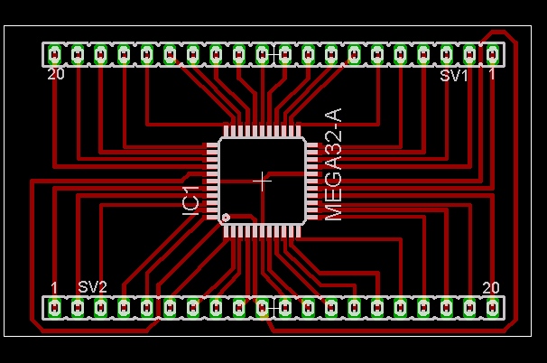

Eventuell wenn das intresse gross genug ist würde ich Adapter für
Atmega32 TQ44 auf Dil 40 fertigen lassen. Ich habe noch nicht angefragt
was dies bestückt bzw. unbestück kosten würde. Es ist wie ein Sandwitch
aufgebaut. Die Untere Platine ist Kompatibel zu einigen Galep Adaptern.
Es sollte so auch möglich sein den Atmega32 TQ im STK500 zu
Programmieren. Sollte intresse daran bestehen werde ich mal testweise
eine aufbauen.

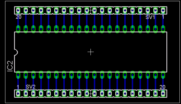

von Max Mustermann (Gast)
Hier noch Bild Nr. 2

Mal eine blöde Frage: Wenn ich einen Atmega32 mit meinem STK500
programmieren will, nehme ich einfach einen solchen im DIP40-Gehäuse.
Wofür dann bitte einen Adapter?
Könnte man auch einen Null Kraft sockel drauf machen, dafür ist das
eigentlich gedacht dann Spart man sich den STK501 oder 502 oder wie auch
immer der Adapter heissen mag...
von Christoph B. (christophbudelmann) Benutzerseite
Das STK501 und 502 ist für 64polige TQFP-Bausteine wie den Atmega64 oder
128 gedacht. Der Atmega32 hat aber ja 44 Pins. Ich verstehe daher nicht
ganz, wieso du einen Adapter für einen Mikrocontroller fertigen lassen
willst, den es bereits im bedrahteten Gehäuse gibt.
von Jupp (Gast)
Frage zu Bild 2: hat es einen besonderen Grund, dass du Pin 1 des
Controllers an Pin 6 von SC2 anschließt?
http://www.conitec.net/xpages/adapter/DS210863.PDF
so etwas in der richtung wird das. Mit dem Galep kann man mehrere davon
Parallel Programmieren. Geht aber im STK500 dann auch ohne Probleme.

Mich würde interessieren wo man einen bezahlbaren TQFP44 Nullkraftsockel
herbekommt.
Gruß Bernd
