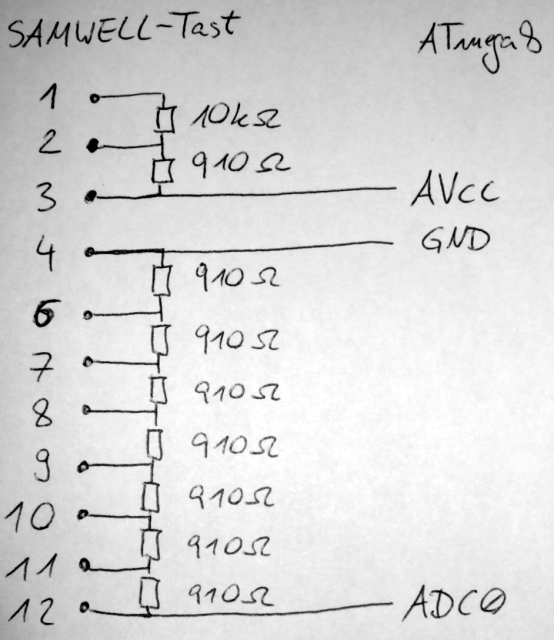

von Hannes L. (hannes)
Für digitale Abfrage ist diese Tastatur reudig...
Ich benutze sie daher am ADC und brauche dazu nur einen ADC-Eingang (und
natürlich GND und AVcc). Als Referenz dient AVcc. Es sind auch nur zwei
verschiedene Widerstände im Verhältnis 1 zu 10 bis 1 zu 11 erforderlich,
und zwar 8 mal der kleine und einmal der große. Ich wählte (weil
reichlich vorhanden) 8 SMD-Widerstände von 910 Ohm und einen von 10
kiloOhm. Die Beschaltung ist:
Pin 1
  10k
Pin 2
  910
Pin 3 --- + AVcc
Pin 4 --- - GND
  910
Pin 6
  910
Pin 7
  910
Pin 8
  910
Pin 9
  910
Pin 10
  910
Pin 11
  910
Pin 12 --- ADC In
Der ADC-Wert wird nur mit 5 Bit Auflösung gebraucht, was die
LookUp-Tabelle erträglich klein hält (32 Elemente). Die Zuordnung der
ADC-Werte zu den Tastenwerten ist:
keine Taste - 0
Taste 1     - 15
Taste 2     - 4
Taste 3     - 20
Taste 4     - 6
Taste 5     - 23
Taste 6     - 7
Taste 7     - 25
Taste 8     - 9
Taste 9     - 26
Taste 0     - 2
Taste C-dn  - 11
Taste C-up  - 10
Solange keine Taste gedrückt ist, fließt auch kein Querstrom durch den
Spannungsteiler, die Schaltung ist also recht stromsparend.
Gleichzeitiges Betätigen mehrerer Tasten ist nicht vorgesehen, ist aber
bei Zifferneingabe auch nicht erforderlich.
Ich habe die SMD-Widerstände auf ein Stück Lochraster-Platine
(Streifenleiterzüge) aufgelötet und diese dann auf die Kontaktstifte
aufgesteckt und verlötet. Somit war keinerlei Änderung an der Platine
der Tastatur erforderlich.

von Christoph B. (cborowski)
So, jetzt habe ich den Spannungsteiler für diese Tastatur gelötet, das
ganze an den ATmega8 (ADC0) gehängt und lasse mir die vom AD-Wandler
(10Bit Auflösung) ermittelten Werte ausgeben. Was mich nun an der
Werwendbarkeit der Tastatur zweifeln läßt ist, dass je nachdem wie fest
ich eine Taste drücke, die vom AD-Wandler ermittelten Werte ziemlich
schwanken! Z. B. für die Taste 4 zwischen 540 (leicht gedrückt) und 597
(stark gedrückt). Das wäre ja noch nicht ein Problem. Das Problem ist
nur, dass einige Tasten sich damit mit dem ermittelten Wert überlappen.
Z. B. die Taste 3 & 6:
Taste 3: 615-674
Taste 6: 590-666
Mach ich etwas falsch? Ist der Spannungsteiler (siehe angehängtes Bild)
falsch aufgebaut? Oder ist diese Tastatur einfach nur der letzte Mist?
Wo kauft Ihr eigentlich solche Matrixtastaturen und was kosten diese?
Im voraus schon mal Danke für Eure Gedult & die Antworten...
Ach ja, hier der C-Sourcecode der Funktion, die den AD-Wert ausliest:
Anmerkung zu meinem vorherigen Posting... ich habe jetzt die Tastatur am
Spannungsteiler simuliert, indem ich die Kontaktpunkte mit einer
Drahtbrücke verbunden habe & so jeden Tastendruck nacheinander simuliert
habe. So sind die vom AD-Wandler ausgegebenen Werte alle ziemlich
konstant (schwanken höchstens um +/-1). Und vor allem haben alle Tasten
unterschiedliche Werte.
Taste 0: 329-330
Taste 1: 510-511
Taste 2: 499
Taste 3: 682
Taste 4: 602
Taste 5: 767-768

um diesen Thread abzuschließen möchte ich hier noch den Grund
nachtragen, wieso der Anschluss der SAMWELL-Tastatur per AD-Wandler
nicht geklappt hat.
Anstelle des benötigten 10kOhm Widerstands wurde mir im Geschäft ein
1kOhm Widerstand (Farbcode für 3'ten Ring von links ist orange statt
rot) verkauft. Und ich habe leider nicht nachgemessen.
Somit werden per Spannungsteiler die Spannungen und damit die
ermittelten AD-Werte der beiden Tastengruppen [0, 2, 4, 6, 8, Cursor
hoch & Cursor runter] und [1, 3, 5, 7, 9] in den gleichen Bereich
abgebildet und lassen sich auch aufgrund der Bauweise der Tastatur und
des resultierenden Verhaltens (leicht bzw. fest drücken) kaum
voneinander unterscheiden.
Leider habe ich die Tastatur inzwischen zu einer 3x4 Tastatur umgebaut,
so dass ich den AD-Anschluss mit richtigem 10kOhm Widerstand nicht mehr
testen kann. Schätze aber, dass es funktioniert.
