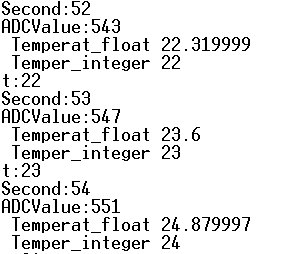

Ich lese die Temperatur über einen KTY 81-110 in den ADC. Dann wird mit
float der Wert berechnet und an PC und LCD geschickt.
Der ADC Wert springt von
543 (22,3°C) auf
547 (23,6°C) auf
551 (24,8°C)
Und das alles immer im gleichen Bild (natürlich wenn ich den Sensor
aufwärme)
Ich vermisse aber die Rohwerte z.B. zw. 543 und 547. Die muß es doch
geben.Ind die kommen nie vor!
Hat einer eine Idee?

von Marius (Gast)
Lt. Bild werden die Werte im Sekundentakt an den PC übergeben. Dass dann
Werte dazwischen fehlen ist nicht weiter verwunderlich.
von rene (Gast)
Die Rohwerte sind gemittelt ? Falls nicht, sollten sie. Ich nehm jeweils
64 Additionen und dann ein shr 6.
von A.K. (Gast)
Wird der ADC mit korrektem Takt versorgt?
Woher kommt Aref, AVcc?
Welcher Controller?
von aortner (Gast)
Controller: M32
AGND verschaltet mit GND
AREF ist mit 100nF an GND gelegt
Ich nutzte die interne Referenz von 2,5xV
Die Masse und VCC sind zus. mit dickem C=1000µF verschaltet um Spannung
konstant zu halten
Hätte ich schon geglaubt dass die Werte nicht ans Dichsplay kommen, bloß
1 mal in 100 Fällen müssen die doch zu sehen sein...
Gruß  Andreas

von Joe (Gast)
Grundsätlich würde ich den ADC Wert zunächst einmal aus mehreren
Messungen mitteln.
Beispiel ATTINY:
  for (adc_count=0; adc_count < 64; adc_count ++)  {
    ADCSR |= (1 << ADSC);           // AD Wandler starten
    while (ADCSR & (1 << ADSC));    // AD Wandlung fertig ?
    adc_val = ADCL;                 // lowbyte auslesen
    adc_val += ADCH * 256;          // highbyte & lowbyte = 10 BIT Ergebnis
    adc_sum += adc_val;             // Mittelwert über 64 Messungen
  }adc_sum >>= 6;                   // /64 => Mittelwert
100nF direkt an den Bauelementen ? Hast du mal die Versorgungspannungen
mit dem Oszi. angeschaut ?
Benötigst du wirklich "float" ? Für mich sieht das so aus als könnte man
das mittels Integerarithmetik hinbekommen !?
von Knut B. (Firma: TravelRec.) (travelrec) Benutzerseite
AVcc gehört über ein L/C-Filter an Vcc. Die Masse zum Sensor
(Analog-Masse) darf nicht von anderen Strömen durchflossen werden. Bei
langsamen Signalen gehören 10...100nF direkt von Analog-Masse an den
ADC-Pin.
von A.K. (Gast)
> mit dickem C=1000µF
Nach dem Motte "viel hilft viel"? Ist hier eher umgekehrt, der 1000-er
nützt da wenig, ist zu träge.
Fehlt immer noch die Antwort zur Frage nach dem ADC-Takt.
