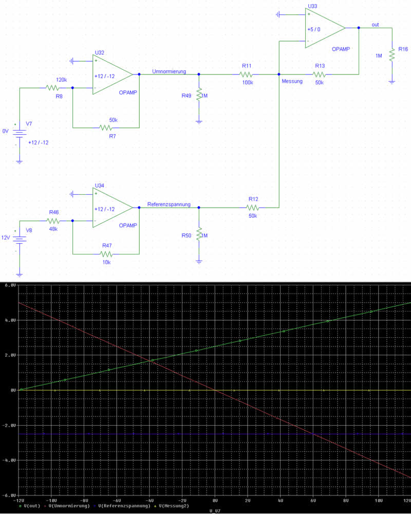

HI,
ich habe folgende Schaltung in PSPICE Simuliert und sie auf einer
Platine aufgebaut. Ergebnisse sind leider nicht ganz die selben.
Die Schaltung soll eine Umnormierung von -12 bis +12 in 0 bis 5 V
machen. In der Simulation tut sie das auch. In der Praxis funkionieren
die beiden ersten Verstärkerstufen auch wunderbar, am Ausgang der
dritten Stufe bekomm ich aber leider immer genau 3 V.
kann mir da jemand weiterhelfen ?
Grüsse
Matthias
PS: Schaltung und Simulation siehe Anhang
von _CH_ (Gast)
Schuss ins Blaue: Wie sieht's denn mit der Versorgungsspannung des U33
aus. 5V oder mehr? Wenn's nur 5V sind, dann kann es sein, dass der
OP-Ausgang nicht höher kann.
Gruß,
Christian
von Matthias (Gast)
5 V genau aber er regelt ja auch nicht runter , er regelt gar nicht

von Matthias (Gast)
Ähm meines Erachtens ist das eine normale Addiererschaltung und ich kann
auch gerne die Simulationsdatei mitanhängen

von Daniel (Gast)
Wieso soll das so nicht gehen? Bei "Messung" ist der "virutelle
Nullpunkt" = 0V. Da der Strom nicht in den Eingang des OPs kann, fliesst
dieser über R13 und erzeugt dort einen Spannungsabfall, den du an out
messen solltest. Ist ein Additionsverstärker.
Die Schaltung passt wohl schon so. Du hast wohl nen Fehler im Aufbau.
Mess mal am Punkt Messung. Dort solltest du 0 V haben.
Daniel
von Matthias (Gast)
Rischtig Daniel und da hab ich leider einen Bereich von -0.5 V bis 1,2 V
wenn ich den Regler von -12 bis 12V drehe. Genau da liegt da Problem.
Grüsse
Matthias
von Daniel (Gast)
Das Problem ist die Spannungsversorgung vom letzen Op. Der uA741 CN ist
kein single supply. Also musst die ihn auch an +-12V hängen.
Daniel
von gast (Gast)
also ich sag mal so wenn das ding kein rail to rail ist dann wird der
opv da gar nix machen oder etwas eh nicht mal so abwegiges komisches so
3 Volt halt.
von Matthias (Gast)
Das hört sich gut und logisch an. Werd nochmal in den Keller gehen und
den Lötkolben schwingen.
Danke Euch

von Daniel (Gast)
@Peter S
Du hast den Addierer nicht verstanden. Hier gehts nicht um Spannungen
sondern um Ströme. Weil der letze OP die Spannung am Punkt "Messung"
immer auf ca 0V regelt.
Die Schaltung ist richtig so wie sie ist. Nur der OP braucht symetrische
Spannungsversorgung
Daniel

von Matthias (Gast)
So wie ich das Verstanden habe ist, löst ein Blick ins Datenballt das
Problem.
Darin steht nichts von Vss oder GND sondern +VCC und -VCC. Also hat
Daniel meines Erachtens vollkommen recht.

von Florian (Gast)
Das Problem ist, dass die ersten beiden Stufen invertieren und so eine
negative Spannung anliegt, die in der zweiten Stufe wieder invertiert
wird. Du solltest alle OPs mit +/- 12V versorgen.

von Matthias (Gast)
So um dem Beitrag ein Ende zu setzen. Daniel lebe hoch ;-) Es
funktioniert super. Genauso wie in der Simmulation und jetzt kann ich
meinen AD/Wandler füttern.
Bye und gute NAcht
