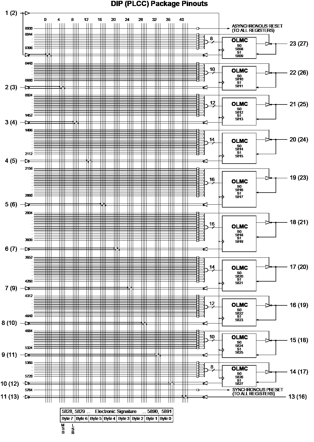

Hallo zusammen! Für ein Elektronik-Projekt an der FH müssen wir den PORT eines Mikrocontrollers mit einem GAL von binär nach BCD wandeln. Wir nutzen dazu ABEL im Texteditor von ISPlever, um letztlich die .jedec-Datei zu erzeugen. Die Wahrheitstabelle ist kein Problem, aber ich weiß einfach nicht, wie ich die Eingänge am GAL (also welches Bit an welchen PIN gelegt werden soll) festlegen kann. Bisher geschieht dies daher willkürlich, was die Erstellung des Platinenlayouts natürlich nicht gerade vereinfacht.. Das Programm bisher: ---------------------------------------------------------------- MODULE GALThermo TITLE 'GAL für Elektronik-Labor II' combi device 'gal22v10'; declarations i6,i5,i4,i3,i2,i1 pin; o8,o7,o6,o5,o4,o3,o2,o1 pin istype 'com'; truth_table([i1,i2,i3,i4,i5,i6]->[o8,o7,o6,o5,o4,o3,o2,o1]) [0,0,0,0,0,0]->[0,0,0,0,0,0,0,0]; [0,0,0,0,0,1]->[0,0,0,0,0,0,0,1]; . . . [1,1,1,1,1,0]->[1,0,0,1,0,0,1,0]; [1,1,1,1,1,1]->[1,0,0,1,0,0,1,1]; END GALThermo ---------------------------------------------------------------- Meine Frage also: Wie lege ich die Eingänge fest? Und: ist es vllt. sogar möglich, auch die Ausgänge festzulegen, oder ist das schon eine zu große Anzahl an Verknüpfungen? Vielen Dank für hoffentlich viel Hilfe :), FargoTof

Ganz willkürlich macht das der Fitter nicht, die Eingänge des 22V10 sind unterschiedlich groß. Die Belegung vorher festzulegen schränkt deshalb die Möglichkeiten des Fitters stark ein. Der 22V10 ist übersichtlich genug, um die als Zwischenergebnis ausgegebenen Minterme von Hand umzuverteilen.

Hier im Datenblatt sieht man, daß die Eingänge je 2* 8/10/12/14/16 Minterme enthalten können, das läßt sich nicht umverdrahten.
Eieiei... Das wird aber kompliziert jetzt... Vielen Dank erstmal! Ich hab jetzt woanders folgendes gefunden: statt: declarations i6,i5,i4,i3,i2,i1 pin; o8,o7,o6,o5,o4,o3,o2,o1 pin istype 'com'; schreibe ich: declarations i6,i5,i4,i3,i2,i1 pin 1,2,3,4,5,6; o8,o7,o6,o5,o4,o3,o2,o1 pin istype 'com'; Auch das ordnet einem deklarierten Eingang direkt einem Pin zu. Die gleiche Synthax scheint soweit auch für die Ausgänge zu funktionieren, allerdings kann beim Erzeugen der .jedec dann nicht mehr jede Verknüpfung berücksichtigt werden, weil er zu stark eingeschränkt ist. Allerdings hat sich damit auch schon mein eigentliches Problem erledigt, weil sich auch das gewisse Durcheinander am GAL-Ausgang noch einigermaßen auf der Platine umsetzen lässt.
