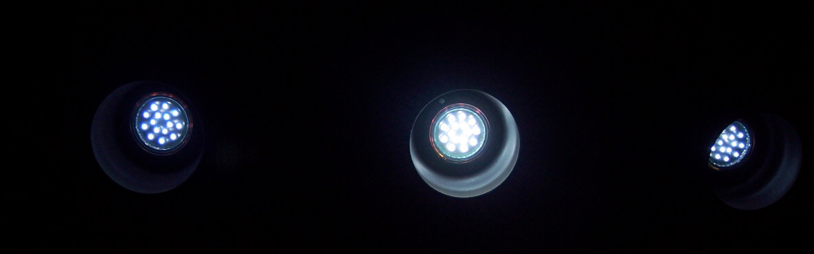

Doch, das tut es !
Ich hatte mir bei Ebay die billigsten 230V LED Lampen gekauft die ich
finden konnte. Nach wenigen Monaten fiel mir auf, das es in dem Raum
ziemlich dunkel ist, also habe ich zum Vergleich eine neue LED Lampe
eingebaut. Diese ist geschätzt 5-10x heller als die andere LED mit etwa
1000 Betriebsstunden.
Es war allerdings wirklich das billigste vom billigen, aber die
geschätzen 100-500 Stunden bis zur halben Helligkeit haben micht dennoch
überrascht. Ich hätte nicht gedacht, dass man so schlechte LEDs bauen
kann.
