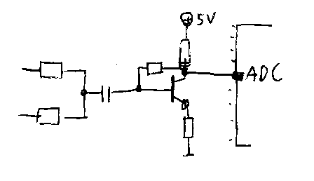

von Michael U. (Gast)
nimm die Transistorschaltung aus dem obigen Posting. Kollektorwiderstand
4,7...22k, Emitter direkt an GND. Den  Basis/Kollektorwiderstand so, daß
am ADC-Eingang ca. UREF/2 anliegen (vermutlich 500k...2,2M).
Koppel-C an der Basis 0,1µ...1µ, Widerstände zu Audio-R und Audio-L
22k...
UREF des ADC auf die internen 2,56V, dann ist die Empfindlichkeit etwas
höher.
Dann eben mal die ADC-Werte ausgeben lassen und schauen, ob es
brauchbare Änderungen ergibt.
Du müßtest dann halben ADC-Wert +- Rauschen ohne Signal haben, mit
kleinstem Signal eben schauen, ob die Änderung der ADC-Werte eindeutig
ist.
Bei hohen Werten ist es uninteressant, dakommt entweder 0 ode max raus.
Ich würde es wohl so angehen: + Rauschgrenze festlegen.
Alle ??ms messen, ist der Wert unter der Grenze - ignorieren, ist er
darüber - merken. Ist er bei z.B. 64 Messungen bei 20 darüber -> Signal,
ist er bei allen darunter -> kein Signal.
Gruß aus Berlin
Michael

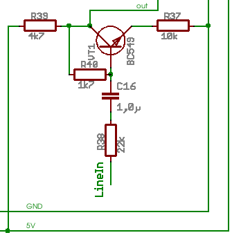

von Julian (Gast)
ich habe jetzt endlich etwas Zeit gefunden mich diesem Projekt nochmal
zu widmen.
Ich habe jetzt die angehängte Schaltung gelötet. Dabei habe ich
allerdings ein paar Probleme:
R39/R40 sind wohl falsch Dimensioniert - das Signal soll ja auf 1.3V
aufmoduliert werden, so wie es im Schaltplan gezeichnet ist sind es etwa
4V. Kann ich R39/R40 einfach als Spannungsteiler betrachten? - Und über
welchen Widerstand müsste ich dann meine Zielspannung berechnen?
Die zweite Sache die mich etwas wundert ist, das die Amplitude des
Audiosignals hinter R38 sehr viel kleiner wird - sollte das so sein?
Gruß,
Julian
von holger (Gast)
R40 ist viel zu klein. Da solltest du mindestens 220k nehmen.
Die Verstärkung beträgt ungefähr R37 / R39. Mit deinen Werten
ist es keine Verstärkung mehr ! Mach R37 kleiner, z.B. 470 Ohm.
Dann hast du eine Verstärkung von 10.
von holger (Gast)
Quatsch ! Natürlich R39 / R37 ;)
von Julian (Gast)
@holger:
Danke für die Info. Wie reguliere ich denn die Basisspannung auf die das
Signal aufmoduliert wird?
Gruß,
Julian
