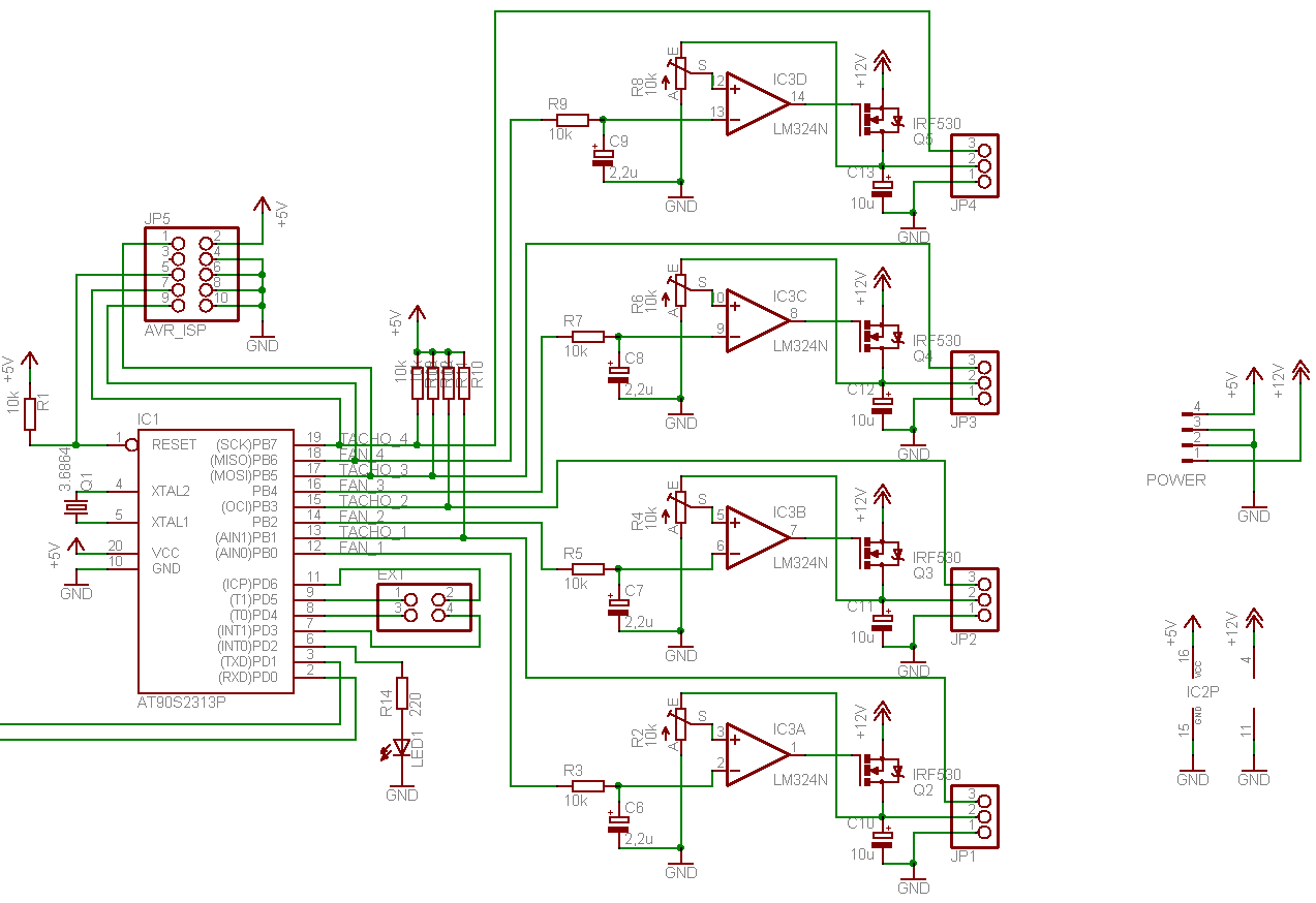

Ich habe so ein Projekt schon mal realisiert. Dazu braucht man lediglich ein AT90S2313, keine Digi-Potis etc. Man macht die PWM in Software, Zeit dazu ist genug. U. ich habe an die Ausgänge noch ein Tiefpass geschaltet + Operationsverstärker. Damit wird zuerst die Spannung von Rechteck auf Gleichspannung geglättet und danach auf 0-12V verstärkt. Steuern kann man das über den PC mit ner einfachen seriellen Verbindung. Außerdem ist es sogar möglich die Lüfterdrehzahlen auszulesen. U. das alles mit einem kleinen AT90S2313... Wenn du Interesse hast schick ich dir nen Link per Mail

> Damit wird zuerst die Spannung von Rechteck auf > Gleichspannung geglättet und danach auf 0-12V verstärkt. Warum dies?
Wieso 0-12V? --> Weil der Lüfter bei 0V stillsteht u. bei 12V voll läuft... Wieso Rechteck (PWM) --> Gleichspannung? --> Weil bei PWM und sehr langsamen Drehzahlen oft ein unangenehmes Geräusch aus den Lüftern kommt. Das wird hiermit vermieden. Es gab die Frage wie das Tachosignal funktioniert: Der Tachoausgang wird 2 (4, kann variieren) mal pro Umdrehung auf Masse gezogen. Wenn man jetzt den Tachoausgang vom Lüfter mit nem Pullup gegen +5V zieht erhält man ein gleichmäßiges Rechtecksignal von dem man die Flanken pro Sekunde messen kann u. auf die Umdrehung schließen kann.

Hier noch ein paar Ratschlaege von einem alten Hasen: Die meisten kleinen Luefter fangen erst bei einer gewissen Mindestspannung zum Laufen an. (Nicht vergessen dass der Motor von einem internen IC betrieben wird.) Bei meinen lag das bei ungefaehr 6-7V. Mit PWM kann man den Luefter bequem steuern. Nur muss die Software zum Anlaufen genug "Gas" geben damit der Motor erst einmal anlaeuft. Danach kann man mit der PWM runtergehen. Man kann den Luefter mit einen kleinen MOSFET bequem mit PWM antreiben. Zum Beispiel ist ein IRFD120 im 4-poligen DIP Gehaeuse gut geignet. Nicht vergessen bei der Motorschaltung zwischen Masse und der Motorstromversorgung(12V) einen low ESR Elektrolytkondensator von einigen hundert Mikrofarad legen, damit das Netzteil keinen Mucken macht. Sonst kann es bei manchen Schaltungen passieren, dass der 12V Regler durch die PWM Stromimpulse unstabil wird. Noch etwas ganz Wichtiges: Viele Motore laufen bei langsamen Spannungsanstieg gar nicht an! Es muss ein gewisser Einschaltstromstoss da sein, damit die Motorwelle einen kleinen Anstossimpuls bekommt. Man darf nicht vegessen dass diese Motore elektronisch kommutiert werden und Halleffektsensoren die Rotorposition dem Steuer IC melden und somit ein elektronisches 3-Phasen Drehfeld erzeugt wird. Kontraer zu einfachen DC-Motoren haben diese Luefter nur ein magnetischen Rotor. Ich wuerde vorschlagen bevor man mit der Entwicklung des Projekts anfaengt, erst einmal dem Motor mit einen variablen Netzgeraet auf dem Leibe zu gehen, damit man das Anlauf- und Betriebspannungsverhalten versteht. Es ist auch wichtig, das man spaeter die optimale PWM Frequenz ermittelt, bei welcher der Motor am Ruhigsten laeuft. Drehzahl kann man leicht mit dem Timer des AVR messen wenn der Luefter mit einem Dreihdrahtinterface ausgestattet ist. Nicht vergessen, einen Pull-up Widerstand zu VDD anzuschliessen, da die Drehzahlausgaenge in den meisten Faellen mit offenen Kollektor.Drain ausgestattet sind. Hoffe das ich damit meinen Senf beitragen konnte;-) Gerhard
War das mit dem OPV nach dem Tiefpaßfiltern ernstgemeint? Damit kommt man doch auf einen ähnlich tollen Wirkungsgrad wie bei der Vorwiderstandsmethode... Würde auf jeden Fall bereits die PWM-Endstufe so auslegen, daß diese 12V erzeugen kann. Die PWM-Frequenz dann gegenüber dem Netzteil mit Elko abblocken (und evtl. einem 100nF parallel wegen des Frequenzverhaltens), gegenüber dem Motor falls nötig ein LC-Netzwerk.
@ Gerhard (Gast) >Mindestspannung zum Laufen an. (Nicht vergessen dass der Motor von einem >internen IC betrieben wird.) Bei meinen lag das bei ungefaehr 6-7V. Mit >PWM kann man den Luefter bequem steuern. Nur muss die Software zum Da wäre ich vorsichtig! Gerade WEIL die Dinger elektronisch kommutiert werden mögen sie PWM oft gar nicht! Deshalb braucht es eine konstante Spannung, sprich einen klassischen Linearverstärker. MFG Falk
Moin... es geht schon mit einem PWM Signal, aber es sollte gut gefilter werden -> LC-Tiefpass oder bei kleinen Strömen auch ein RC-Tiefpass. Somit sieht der Lüfter nur eine variable Gleichspannung, kein Rechtecksignal ->quasi Linearregler. Die Idee mit einem etwas kräftigeren OP (muss genug Strom für den Lüfter liefern können) ist nicht so verkehrt. Als Impedanzwandler beschaltet (Ausgang direkt auf - Eingang, "Steuerspannung" auf + Eingang) und dann ein RC-Glied Zwischen PWM-Signal und OP Eingang. Das RC-Filter "formt" aus dem PWM-Signal eine equivalente Gleichspannung, der OP Verstärkt den Strom. Soll die Spannung noch von den 5V des µC auf die 12V der Lüfter kommen, halt einen nicht invertierenden Verstärker( V = 1+(Rf/Re) ) draus machen, also noch zwei Widerstände mit ins Boot holen. Viel Spass...
darf ich dich bitten, da in einem schaltplan übersichtilicher daarzustellen?
Der OPV steuert den Lüfter auch nicht direkt an, er steuert ein MOSFET an. --> Schaltplan Zu sehen ist auch wie einfach man das Tachosignal anschließen kann ;) Mit der OV + MOSFET Variante kann man nahezu beliebig leistungshungrige Lüfter anschließen.

Die FETs sind falschherum... Und außerden N-channel?! Die AT90sblablubb sind abgekündigt... Pullups sind auch im Chip vorhanden, die brauchst du nicht extern... Der Quarz hat keine 22pF-Kondensatoren... Der LM324 ist kein Rail2Rail typ. Der wird dir nicht vollen Regelumfang geben. http://www.modding-faq.de/index.php?artid=518 Hier sieht man die gleiche Endstufe. Nach dem OPAMP ist noch ein kleiner Anlaufschutz (Der Kondensator zieht das Gate kurze Zeit auf Masse und somit hat der Lüfter höchste Drehzahl)
@Simon K. FETs falschherum + N-channel: Kann schon sein, auf jedenfall funktioniert das ganze (Aber du hast glaub recht ich hab die irgendwie anderstrum eingelötet ;) Der MOSFET ist ein IRF5305 AT90S... abgekündigt: Ja das ist er heute aber vor ein paar Jahren war er das noch nicht... Ich hab den Schaltplan auch wegen den Lüftern u. nicht wg. dem µC gepostet Pullups im Chip: Nicht bei den AT90S... Quarz ohne Kondensatoren: funktioniert! LM324/voller Regelumfang: man kann von gemessenen 0V bis 12V regeln, über den Poti kann man für verschiedene Lüfter die Verstärkung so einstellen, dass bei 12V tatsächlich maximale Leistung gebracht wird. Prinzipiell könnte man das auch irgendwie davor berechnen und mit 2xR ein Spannungsteiler einlöten (jedoch muss man dann genauere Widerstände nehmen oder die Rechnung ein bisschen höher ansetzen) Das mit dem Anlaufsschutz ist eine gute Idee, werde ich nächstes mal mit einbauen.
Hier die Atmelseite mit einer Übersicht über die AtMegas. http://atmel.com/dyn/products/param_table.asp?family_id=607&OrderBy=part_no&Direction=ASC Da müsste der kleinste reichen, der die gewünschte Anzahl an PWM Kanälen hat. Musst halt schaun, dass es ihn in einer Ausführung gibt, die du auch löten kannst. Ansonsten kannst du die PWM-Signale auch per Software erzeugen. Solange es nur eine Lüftersteuerung mit Display ist, ist das kein Problem. MfG Karsten
Stefan wrote: > FETs falschherum + N-channel: Kann schon sein, auf jedenfall > funktioniert das ganze (Aber du hast glaub recht ich hab die irgendwie > anderstrum eingelötet ;) Der MOSFET ist ein IRF5305 Nagut, ein IRF5305 ist dann wieder ein P-Fet. Glück gehabt ;) > AT90S... abgekündigt: Ja das ist er heute aber vor ein paar Jahren war > er das noch nicht... Ich hab den Schaltplan auch wegen den Lüftern u. > nicht wg. dem µC gepostet > > Pullups im Chip: Nicht bei den AT90S... Ouh, echt nicht? :| > Quarz ohne Kondensatoren: funktioniert! Ja, das ist genauso, wie mit UART + interner RC-Taktgeber. Kann gehen, muss aber nicht. > LM324/voller Regelumfang: man kann von gemessenen 0V bis 12V regeln, > über den Poti kann man für verschiedene Lüfter die Verstärkung so > einstellen, dass bei 12V tatsächlich maximale Leistung gebracht wird. > Prinzipiell könnte man das auch irgendwie davor berechnen und mit 2xR > ein Spannungsteiler einlöten (jedoch muss man dann genauere Widerstände > nehmen oder die Rechnung ein bisschen höher ansetzen) Achwas, so genau kommt das mit den Widerständen nicht. In der Regel haben die doch min. 10% Genauigkeit. Aber mit dem Poti gehts natürlich auch > Das mit dem Anlaufsschutz ist eine gute Idee, werde ich nächstes mal mit > einbauen. Jau, gerade bei non-µC Steuerungen, wo man sowas quasi schon intuitiv einbaut, ist das ne tolle Sache :-)

Der Motor laeuft unruhig und macht bei niedrigen PWM Frequenzen ein gewisses Brummgerauesch und manchmal gibt es ein gewisses Zucken. Das kommt ganz auf den zufaelig verwendeten Luefter an. Ohne Ausprobieren geht es nicht. Solange man die PWM Frequenz einstellen kann, hat man genug Spielraum die PWM auf den Motor anzupassen. Nachtrag: Ich habe mal einen schnellen Testaufbau gemacht mit einem Funktiongenerator. Zwischen 200HZ-1KHZ funktioniert es ausgezeichnet. Nur hoert man bei hoeheren Frequenzen ein leises Singen auf der PWM Frequenz. Unter 100HZ kann man ein leichtes Zucken oder Unregelmaessigkeit feststellen. Der Luefter war ein kleinse 50mm x 20mm Modell fuer 12V. Auf keinen Fall einen Elko zum Motor parallel schalten. Gerhard
> Auf keinen Fall einen Elko zum Motor parallel schalten. > Hier noch ein Schaltbildvorschlag (mit Elko) Was jetzt? Mit oder Ohne? Geschmackssache?
@ Auf keinen Fall einen Elko zum Motor parallel schalten. So war es gemeint. Der Elko in der Zeichnung ist aber notwendig damit der PWM Stromfluss nicht durchs Netzteil muss. Gerhard
