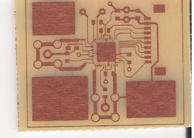

Also...neuer Tag neues Glück:) Diesmal hatte ich Erfolg. Änderungen: -Belichten Abstand der Röhren zur Platine vergrößert; weißes Blatt Papier unter die Röhren gelegt; Teil zum Anpressen der Platine an die Scheibe erleichtert (um eventuelle Durchbiegungen zu vermeiden); Layout spiegelverkehrt gedruckt (damit das gedruckte auf der Leiterplatte aufliegt) -Entwickeln mindestens 1 min im Entwickler lassen (auch wenn dabei anscheinend nichts passiert) -Ätzen ca 35%HCL ->24ml; ca30%H2O2 22ml; H2O 46ml; Was jetzt der ausschlaggebende Faktor ist, weiß ich nicht...aber solangs funkt... :) Im Anhang einige Platinen die ich heute versuchte (ich weiß..sie sind fürchterlich gesägt...aber zum Probieren reichts*g*) Teil 1: billige Platine von C. Ich habe das gleiche mit Bungard versucht. Doch diese ist blau und das sieht man mit dem Scanner nicht so gut. Deshalb auch kein Bild(Digicam ist ohne Batterie*g*) Aber die Bungard sieht um ein eizal besser aus..obwohl die billige auch nicht schlecht aussieht. Info: das kleine Gehäuse ist QFN Teil 2: die schlechte der beiden war eine billige Platine. Wieso die schlecht wurde weiß ich nicht. Der einzige Unterschied zur anderen Billigen....die Ätzlösung wurde schon einmal verwendet (Wollte keine neue machen, da ich sie erst 40min vorher machte) die gute Platine ist eine teure von Bungard. Sieht gut aus. Hier erkennt man auch das QFN an der Ecke, welches ich zu Testzwecken drauf tat. Aber ich bleibe trotzdem bei den teuren Platinen von Bungard. Teuer ist gut gesagt...so viel teurer sind sie ja auch wieder nicht. Jetzt wird das Löten vom QFN Gehäuse interessant*g* Also danke für eure Hilfe :)
