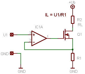

Hallo Leute, ich suche eine Schaltung, die mir 0 bis 5V auf 0 bis 100mA (bis max 24V) wandelt. Dachte an einen OP der einen BUZ72 Steuert und auf den OP zurückgeführt ist, aber irgendwie komm ich auf keinen grünen Zweig. Habt ihr ne idee oder vllt nen Schaltplan? gruß Floppy
ja klar ;) mir ist schon klar das ich auf den op nur spannungen zurückführen kann, und meinen strom in ne spannung wandeln muss. also muss ein bekannter R in den leistungsstrang... soweit so klar, nur irgendwie fehlt mir der weitere ansatz...
Du hängst in den Last-kreis einfach einen Shunt, und misst an ihm den Spannungsabfall (der ja abhängig vom Strom ist). Die gemessene Spannung führst du zurück, verstärkst du und lässt sie mit der Referenzspannung von 0-5V vergleichen.
Okay, nur brauche ich ja auch ein Transistor... nun ist halt noch die frage, wie dessen Kennlinie einwirkt
Die ist föllig schnurtz. z.B. 3V über dem Shunt sind 3V, und damit liegt auich der Strom fest.
muah... ich bekomms nit auf die reihe..... also ich habe ein shunt von sagen wir 1 Ohm, also müssten bei 100mA darüber 1 * 0,1 = 100mV abfallen... soweit so klar, nur wie komm ich nun weiter? jetzt habe ich zum Ausgangsstrom proportionale 0 bis 100mV auf +24V bezogen und 0 bis 5V auf GND bezogen. Wie bekomme ich das nun zu nem Regelkreis zusammen?
Tietze-Schenk: Transistor-Stromquelle: Operationsverstärker: Eingang an +, NPN-Transistor an Ausgang, Emitter an - und über Widerstand R1 an Mass. Kollektor an über Rl (Last) an Betriebsspannung. I2 = U1 / R1 * (1 - ( 1/B ) ) U1 Eingangsspannung B Stromverstärkung des Transistors Alternativ FET nehmen, da ergibt die Klammer 1 --- also I2 = U1/R1
Wer sagt, das du die 100mV auf 24V beziehen musst? Du kannst den Shunt auch an GND klemmen. Oder verschweigst du uns noch wichtige Informationen?
Hmmm sorry, ich hab vergessen, dass meine Verbraucher alle auf Masse liegen.
so leute, bin weiter. mal bisserl gerechnet und bisserl simuliert. hab nun eine schaltung die volt in ampere wandelt, aber im moment 1:1
da liegt RL ja auch nicht auf Masse.... ich bin noch am schaun
Bei deinem Vorschlag ist 5V nicht auf GND bezogen.

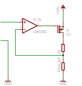

Dafür kannste auch 'ne Stromspiegelschaltung mit PNPs benutzen, dann ist RL gegen Masse. Google hilft!
Thilo M. wrote: > Dafür kannste auch 'ne Stromspiegelschaltung mit PNPs benutzen, dann ist > RL gegen Masse. Google hilft! Genau. Bin mir grad nicht sicher, aber ich glaube (+) und (-) am OP müssen noch vertauscht werden. War nur eine schnelle Skizze.
+ und - passt schon, aber der Rshunt müsste zwischen Source und (+24V).
