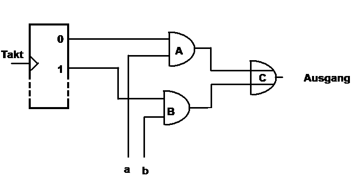

Für mein Projekt muss ich flexibel Takt erzeugen können. Ich habe einen
50MHz Quarzoszillator und will einen XC9536 verwenden.
Versucht habe ich es mit diesem Code:
module modul1(clock, teilung, clock_out);
    input clock;
    input [3:0] teilung;
    output clock_out;
    reg [14:0]z;
  assign clock_out =  (clock  && (teilung[3:0]==0))||
    (z[0:0] && (teilung[3:0]==1))||
    (z[1:1] && (teilung[3:0]==2))||
    (z[12:12] && (teilung[3:0]==13))||
    (z[13:13] && (teilung[3:0]==14))||
    (z[14:14] && (teilung[3:0]==15));
  always @ (posedge clock)
  begin
    z <= z + 1;
22
  end
23
24
endmodule
Prinzipiell funktioniert es. ISE meldet, dass 83,3MHz maximal möglich
sind.
Allerdings ist bei 50MHz eine so miserable Signalform, dass die
restliche Schaltung nicht mehr anständig läuft. Miserabel heißt, dass
das Signal grade noch 2V Amplitude hat (sollte ja eigentlich 5V sein).
Ist in dem Code etwas grob falsch oder unklug gemacht? Oder gibt es
vielleicht bessere Möglichkeiten einen Takt zu generieren? Da gibt es
doch sicher fertige Chips. Am besten natürlich solche die man bei
Reichelt/Farnell/... bestellen kann. Allerdings war meine Suche da
bisher erfolgslos.
Viele Grüße,
Christian
P.S. Ein Teil der Elektronik die ich mit dem Takt Versorge läuft mit 5V.
Also diesen Pegel muss auch der Takt haben.
von Benedikt K. (benedikt)
Schau mal in die Application Notes von Xilinx. Die XC95xx können keine
5V CMOS Pegel erzeugen, da die Ausgänge intern aus 2 N Kanal Fets
bestehen, und so nur etwa 3,5V high Pegel liefern.
Ich hatte auch schon einge Probleme mit den Signalen. Ich verwende daher
in letzter Zeit entweder die günstigeren XC9536XL mit 3,3V die dieses
Problem nicht haben, oder ich schalte einen 74HCT245 hinter die Ausgänge
um saubere 5V Pegel zu erzeugen.
von hackklotz (Gast)
Die 5V wirst du mit dem 9536 nicht erreichen, Erklärung:
http://www.xilinx.com/xlnx/xil_ans_display.jsp?iLanguageID=1&getPagePath=2150&BV_SessionID=@@@@1158440460.1183567500@@@@&BV_EngineID=cccfaddlgidjjhgcefeceihdffhdfkf.0
2V sind allerdings doch sehr wenig.
Wie sieht denn das Signal sonst so aus? Sind die Flanken wenigstens
rattenscharf?
Christian Honisch wrote:
> Wenn ich einen XC9500XL nehmen würde hätte ich ja auch immernoch das
> Problem, dass ich eigentlich 5V Pegel brauche.
Jain. Die Ausgangsspannungen des XL und des nicht XL sind nicht weit
auseinander. Wenn du wirklich 5V Pegel brauchst, musst du auch beim 9536
einen Puffer dahinter schalten.
> Die Leitung über die der Takt noch läuft ist ca 15 cm lang.
Ich hatte mit einem XC95144 mal ein TFT angesteuert. Der wollte auch
nicht, wenn das Kabel länger als 10cm war. Am Ende habe ich ein HC245
dazwischen gehängt, und jetzt sieht auch mit >20cm das Signal noch gut
aus.
Meiner Erfahrung nach sind die XC95xx CPLDs das schlimmste um Leitungen
zu treiben: Die verursachen Überschwinger und schlimmeres.

von Klaus F. (kfalser)
> und wie sieht es bei CPLDs aus? Erzeugen die auch so viel Jitter? Auf
> dem Oszilloskop sieht es ja schon so aus... Was kann man sonst nehmen?
> Normale Teiler? obwohl ich mir bei denen auch vorstellen könnte, dass
> das Ausgangssignal deutlichen Jitter hat. Was sagst du dazu? Wenn der
> CPLD jittert ist das ja wirklich ein Problem. Dann werde ich einen
> völlig anderen weg gehen müssen, ich habe aber keine Idee welchen.
Soviel Jitter erzeugen die CPLD's nun auch wieder nicht.
Das wes Du am Oszi siehst hat mit Jitter erst einmal gar nichts zu tun,
du sollstest aber das Ausgangssignal nochmals abtakten. Ein
kombinatorisches Signal als Takt zu verwenden ist mehr als schlecht.
In deiner Leiterplatte oder in der Messung ist irgendwo der Hund
drinnen.
Ein Signal mit 15 cm Leitungslänge schaut zwar nicht mehr so schön aus,
aber ein CPLD wie das 9536 schafft das immer noch besser aus einer der
vorgeschlagenen HC Buffer,
Man kann beim XC9500 CPLD die SLEW-Rate am Pin einstellen. Schau einmal
nach ob diese wirklich auf FAST (nicht SLOW) gesetzt ist.
Klaus

von Falk (Gast)
@ Christian Honisch (cavorca)
So weit, so gut!
>sind.
Nun, du hast auch einen Taktteiler der üblen, alten Sorte programmiert.
Der hat einen kombinatorischen Ausgng und macht schön Glitches. AUA!
Du MUSST den AUSGANG direkt per FlipFlop erzeugen, dann ist er sauber
und glitchfrei.
Ich hätte gedacht Glichtes entstehen in so einem Fall nur, wenn ich
Zwischen 2 Taktfrequenzen umschalte. In der Zeit in der Ich den Takt
verwende wird er aber nicht umgeschaltet. Alle Signale sind konstant bis
auf den Takt Vor und nach dem Umschalten ist lange Zeit, also us
vielleicht sogar ms.
> und glitchfrei.
Trotz dem was ich oben geschrieben habe?
Nein, fast jeder kombinatorische Dekoder erzeugt Glitches.
>> und glitchfrei.
Ja. Siehe hier
http://www.geocities.com/jacquesmartini/digital/glitch/glitch.html

@Falk:
Bisher habe ich ja auch nur. /2 /4 /8 ... wenn man noch /5 bzw /10 hätte
wäre das besser. Dafür gibt es zwar auch Zähler, allerdings brauche ich
dann ja auch wieder kombinatorik um die passende Teilung auszuwählen.
Kann man da Video-Switches nehmen?
Eine ein-chip-Lösung wäre mir allerdings auch etwas lieber.
Ich bin die Seite über Glitches mal durchgegangen:
>The only reliable ways to avoid a glitch are
>* change just one input at a time (gray code)
>* use a FlipFlop at the decoder output to sample (register) the signal
Zuerst dachte ich, dass ich ja eigentlich den ersten Weg gehe, aber da
im Design ein Zähler ist stimmt das nicht. Richtig?
Ich war einen 74F04 kaufen und habe ihn getestet. Bringt keine
Verbesserung. Eigentlich sogar ehr eine Verschlechterung, wenn ich ihn
zwischen Quarzoszillator und rest Schalte (XC9536 draußen).
Was würdet ihr für eine weitere Vorgehensweise vorschlagen?
-Code ändern, dass Takterzeugung nicht mehr kombinatorisch ist
-wenn das nichts hilft xc9500xl verwenden
-wenn das nichts hilft ... ??
Wenn ich nochmal neue Bauteile kaufen müsste wären keine 5V CPLDs dabei.
Was ich jetzt zum Experimentieren habe sind die 2 CPLDs die ich gekauft
habe als ich mit CPLDs angefangen habe. Der eine xl den ich habe ist
fester Bestandteil der restlichen Schaltung.
Viele Grüße
Christian
von Falk (Gast)
>Ok. Werde ich mal versuchen. Bei mir ist ehr das Problem dass der ADC 0
>und 255 Produziert, wo sie definitiv nicht hingehören, oder dass
>einzelne Bits manchmal invertiert sind.
Klingt eher nach einem Problem am Datenbus. Setup-und Holdzeiten OK?
Wobei du das mit DEM Aufbau nicht messen kannst.
Wozu DAS? Es gibt wunderbar schnelle Digitalmultiplexer.
Dann nimm den 9572XL.
Der Zähler ist OK, aber dein Takt komm direkt aus einem Dekoder.
Schlecht.
Du bewegst dich im Blindflug. Schaff erstmal einen ordentlichen
Messaufbau, mach ne Messsung (und hoffentlich einen etwas bessern
Screenshot) und dann reden wir weiter.
Auf jeden Fall.
Möglich, eine ordentliche Messung hilft hier ungemein.
Schau mer mal.
5V ist ja auch nicht mehr so aktuell. Und 5V Designs mit 50 MHz waren
auch damals (tm) selten.
MfG
Falk
von Christian H. (cavorca)
Folgende Beobachtung spricht meiner Meinung dafür, dass der Takt die
größte Problemquelle ist:
Schließt man direkt den Quarzoszillator an die Schaltung an hat man sehr
wenige solcher Fehler. Unter 100k Samples 3 bis 7. Das ist nicht ideal,
wäre aber noch zu ertragen.
Schaltet man allerdings den CPLD als Taktgenerator dazwischen werden die
Fehler sehr häufig. Dann hat man schon nach 1k Samples 7 bis 9. Ich habe
mir das ganze auch sehr oft angesehen um ausschließen zu können, dass es
nur Zufall war.
Und der CPLD hat ja nichts mit dem Datenbus zu tun.
ok
Ich weiß. Vielleicht sollte ich dazu was erklären. Die Bastelei mache
ich als Hobby und auch noch nicht so lange, dass ich teure Geräte
gekauft habe. Ich war schon sehr froh, dass es sich ergeben hat, dass
ich an der Uni mal was messen konnte. Wann ich das nächste mal
Gelegenheit dazu habe kann ich nicht sagen. Mich Ärgert es ja selbst,
dass ich so wenig über die Schaltung weiß.
> Auf jeden Fall.
ok. bin dabei. den fehler in dem code oben habe ich auch schon
gefunden...
Wie gesagt, wenn ich Gelegenheit hätte hätte ich längst gemessen.
Ich hatte mich vorher in Mikrocontroller eingearbeitet. Da waren die
meisten beispiele auf 5V. Die CPLDs auch als 5V Variante zu nehmen war
wohl so eine Art Gewohnheit.

von Falk (Gast)
Nein, wäre es nicht! Es ist ein klares Zeichen dafür, dass was faul ist.
Wo kommen wir denn hin wenn wir in DIGITALER Hardware SOLCHE
Fehlertoleranzen zulassen würden?
Also für micht ist der Uterschied zwischen 3..7 und 7..9 nicht sehr
gross, aber in absoluten Zahlen sind BEIDE zu gross. Das Problem muss
GRUNDLEGEND behoben werden.
>gefunden...
Und wie sieht dein Sourcecode jetzt aus?
Wie sieht dein Aufbau überhaupt aus? Wildes Klingeldrahtverhau auf
Lochraster? Machmal ein ordenliches Bild und stells hier rein.
Ist ja nicht schlimm. Aber wie gesagt, 50 MHz ist kein Pappenstil, auch
nicht im Zeitalter wo CPUs 3GHz Takt haben.
MFG
Falk
Grundsätzlich stimme ich dir zu. Da das jetzt aber nur ein Testaufbau
mit katastrophaler EMV ist bin ich sowieso überrascht, dass es schon so
gut funktioniert.
Achtung: 3..7 in 100k zu 7..9 in 1k das ist irgendwas zwischen 1:100
und 1:300. Das ist wie ich finde erstens ein großer unterschied und
zweitens ein deutlicher Hinweis, dass der CPLD irgendwas vermurkst.
Dass das Problem grundlegend behoben werden muss und dass es eigentlich
zu viel ist stimme ich dir 100% zu.
>>gefunden...
Wie gesagt, das ist für mich ein Hobby, dem ich in meiner "reichlich
bemessenen" Freiziet nachgehe. Will sagen: Habe da noch nichts dran
gemacht. kommt vermutlich heute nachmittag.
Mischung aus SMD Platinen, wildem Klingeldrahtverhau und Steckplatinen.
Bevor du jetzt sagst klar bei Steckplatinen kann das ja gar nicht
ordentlich laufen nur die ruhe ;-) Alle Teile die mit der Takterzeugung
zu tun haben habe ich auch schon vor einiger Zeit von der Steckplatine
entfernt. Das brachte aber auch keine minimale Verbesserung.
Ich erwarte ein 100% perfektes Ergebnis auch gar nicht.
Mein ursprünglicher Plan war das ganze zuerst Stück für Stück aufzubauen
dann zu Testen und Bugs zu entfernen. Wenn ich damit fertig bin wollte
ich eine ordentliche SMD Platine mit 2 Layern machen.
Da es momentan allerdings wesentlich besser läuft, wenn ich den 50MHz
Oszillator direkt anschließe, als wenn ich alles mit kürzeren Drähten
direkt verlöte, muss ich folgern dass nor irgendwo etwas schief läuft,
dass nichts mit der mangelhaften EMV zu tun hat.
Eben wegen der schlechten EMV wäre ich auch noch mit 3..7 Fehlern in
102400 Samples zufrieden.
Ich denke es wäre das sinnvolste als erstes den code des taktcpld zu
optimieren. Dann schicke ich auch mal ein Foto.
Aber jetzt muss ich erst mal los.

Verdammt. Mir fällt einfach keine Lösung ein wie ich die Logik im
Takt-CPLD realisieren soll OHNE dass hinter dem FF noch ein bisschen
kombinatorische Logik folgt. Unter der Voraussetzung 50MHz rein, max
50MHz raus. Geht das überhaupt? Kann mir vielleicht jemand einen
Denkanstoß oder ein Beispiel geben?
Ich muss auch zugeben, dass ich noch nicht wirklich verstanden habe an
welcher stelle in dem Code ein Glitch enstehen kann. Ok,
kombinatorischer Takt ist ein "do not". Aber an welcher stelle ist da
das Problem? Die kombinatorik dahinter ist ja wirklich nur ein
Multiplexer bei dem sich eine Leitung ändert. Ich sehe nicht wie bei wie
auch immer gearteten Verzögerungen ein Glitch entstehen soll.
> Du musst das dynamisch betrachten. Lies dir nochmal den Link durch und
> denk drüber nach.
Ich habe es gelesen und ich denke die ganze Zeit darüber nach. Nachdem
ich es gelesen hatte war ich mir eigentlich sogar noch sicherer, dass
kleine Glitches entstehen.
Ich meine der wesentliche Unterschied zwischen meiner Schaltung und der
auf der Seite ist doch, dass es kein Gatter gibt, dass 2 Dynamische
eingänge hat. Ich habe mal ein Bild gemalt :-)
Also am Ausgang vom Zähler kann sich so einiges gleichzeitig ändern. OK.
Aber es ändert sich ja nicht welcher Takt ausgewählt wird. Sagen wir
einfach a ist die ganze zeit high, b ist die ganze Zeit low.
Dann ist auch der Ausgang von Gatter B die ganze Zeit LOW, unabhängig

Gatter A hat als Ausgang genau das was am oberen Eingang rein geht. Also
den Ausgang eines Flipflops. (Oder stimmt das nicht?)
Bis hier hin ist noch kein Glitch.
C hat jetzt als eingang nur den Ausgang von A. Der rest ist immer 0.
Also bekommt man am Ausgang keinen Glitch.
Wo ist der Fehler in dieser Argumentation? Oder: Wo ist das Gatter bei
dem sich während EINER Taktflanke mehr als EIN Eingang verändert?
Ach sooo. Ja, jetzt wo du es sagst fällt es mir wie Schuppen aus den
Haaren ;-)
