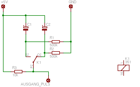

von Josef S. (tscho)
Falls es ein Wechsler ist, siehe Anhang (Die Relaisspule bitte
ignorieren)
erklärung:
die C´s werden über die 500K auf GND gezogen und geladen.
beim Durchschalten liegt somit am ausgang kurzzeitig Masse,
längerfristig pendelt sich 5V-2% (Spannungsteiler 10K/500K) am Ausgang
ein -> Impuls
das C sollte schon im 1..2uF bereich liegen, denke ich (Habs nicht
nachgerechnet)
Ich gebe keine funktionsgarantie - wenns geht ist es aber eine 1a
low-cost lösung.
