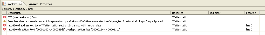

ich benutze den GCC Compiler und einen MSP430F169
ich habe mir ein Array angelegt:
int test[2000];
nun bekomme ich die Fehlermeldung im Dateianhang.
Es scheint ja zu groß zu sein. Aber ich habe noch über 45kB frei. Wo
liegt mein Denkfehler? Oder liegt das am Compiler?
Danke Euch.

Der 169 hat ja nur 2048 Byte RAM, von denen ein paar ja auch für den
Stack reserviert sind....also nen RAM-Array mit 2000 WORTEN is dann
nich. Das sind ja schon 4000 Byte...

Stimmt ja, das kommt ja in den RAM. Daran habe ich garnicht gedacht!
Gibt es eine einfache Möglichkeit das array im internen Flash abzulegen?
