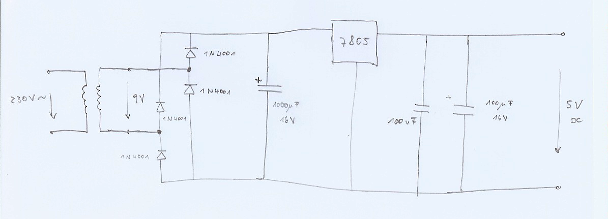

Servus zusammen, ich benötige ein Netzteil von 230V AC auf 5V DC. Ich habe an einen kleinen Trafo gedacht, der erstmal alles auf 9V AC transformaiert, anschließend mit 4 1N4001 Dioden gleichrichten und mit einem 7805 Spannungsreglern auf 5V DC runter. Primärseitig einen 1000uF Elko (16V) und sekundärseitig einen 100uF Elko (ebenfalls 16V) und ein 100 nF Keramikkondensator zur Entstörung. Mit dem Netzteil soll meine uC Schaltung, die ein paar Halbleiterschalter, ein LCD und eine Handvoll Dioden zu treiben hat. Sprich: Ca. 1 - 1,5VA Leistung, keine induktiven Lasten. Nun meine Frage: Reicht ein 9V Trafo aus? Sprich ist der Abfall an den Dioden und der Drop vom 7805 klein genug um sicher 5 V auszugeben? Oder soll ich lieber einen 12V Trafo nehmen? Reichen in diesem Fall 16V Elkos aus oder lieber 35V Elkos? Sind die Dioden ausreichend oder eher 1N4007? Sind die Kapazitäten ausreichend dimensioniert für meinen riesigen Leistungsanspruch ;) , zu groß oder gar zu klein (wobei zu klein glaube ich eher nicht ;o)? Ich hab mal eine kleine Skizze gemalt, wie ich mir das so vorstelle. Wäre nett, wenn ihr mal reinschaut und mir ein kleines Feedback gebt :-) Schonmal danke... Alexander

9V Trafo ist ok 1N4001 ist ok Elkos (vor dem Regler) lieber 25V Elkos nach dem Regler reicht 16V Frank hat nicht ganz unrecht... Steckernetzeile mit 9V~ 0,5A gibt es bei P0llin schon ab 0,65€ hinterher geschmissen. Da ist sogar eine Temperatursicherung eingebaut.

Hallo, erstmal danke für die Antworten. Mein Problem ist in der Tat, dass ich noch nie ein Netzteil selbst gebaut habe, was ich dieses mal aber gerne machen möchte, da alles in einem Gehäuse integriert sein soll. Ich will halt von euren Erfahrungen profitieren, ob die von mir vorgesehene Dimensionierung ausreichend ist. Das ist sie anscheinend, bis auf den Elko auf der Primärseite, der spannungsfester sein sollte. Frank, nichts für ungut, aber Deine Antwort ist vielleicht nett gemeint, aber wenig hilfreich. Irgendwann muss man mal anfangen, sonst lernt man es nie. Ich habe auch nicht gleich vor, ein 1kW Netzteil zu bauen, sondern erstmal mit was "kleinem" anzufangen. Nochmals danke... Alexander
Mhh, Frank geht es um die 230V Seite... Da ist es egal, ob Du ein 1W oder ein 1kW Netzteil baust. 230V ist lebensgefährlich! Das ist Dir hoffentlich bewußt?!?
Holger, das ist mir durchaus bewusst. Auch hansis Hinweis eine Sicheurng zu verbauen, habe ich schon vorgesehen, auch wenn dies im Schaltplan oben nicht eingezeichnet ist. Mir sind die zu treffenden Sicherheitsvorkehrungen mit 230 V bewusst und ich werde sie auch befolgen. Es geht halt nur darum, dass dies mein erstes Netzteil ist und ich mich bzgl. der Dimensionierung absichern wollte. Viele Grüße... Alexander
Alexander wrote: > Mein Problem ist in der Tat, dass ich noch nie ein Netzteil selbst > gebaut habe, was ich dieses mal aber gerne machen möchte, da alles in > einem Gehäuse integriert sein soll. > > Irgendwann muss man mal anfangen, sonst lernt man > es nie. Ich habe auch nicht gleich vor, ein 1kW Netzteil zu bauen, > sondern erstmal mit was "kleinem" anzufangen. Ok ist ein Grund, aber trotzdem gefährlich ! gerade auf der 230V seite werden die meisten Fehler gemacht, ungenügende Isolierung, keine Sicherheitsabstände, schwache mechanische Stabilität dimensioniere den Lade Elko großzügiger, 1000µF pro 1A ist ein guter Anfang, aber 2200-4700 ist viel besser, evt. als Siebkette, C1 2200, 2 Ohm und noch ein 2200µ und am Ausgang vom regler 100-220nF Keramik, max. 1µ Tantal
Falls es doch was gekauftes sein darf sieht das 350633 von Pollin nicht grade groß aus. 5V, 650mA Steckerschaltnetzteil für 2,45 Euro (+Porto)
ok. Ach ja, der 1000µ Elko ist auch ok, aber wie gesagt etwas spannungsfester. Ansonsten denke ich, gibt es weiter nix zu beanstanden. Eine LED am Ausgang des 7805 mit einem 220 Ohm Widerstand würde sich auch gut machen, wegen der Mindestlast für den 7805. Sonst fängt der schneller an zu schwingen, als es Dir lieb ist. Gruß Holger

Würde nicht auch schon ein Trafo mit 5 oder 6 Volt auf der Sekundärseite reichen? Ansonsten muss der arme 7805 (bei 9V AC) doch fast 7V verbrennen, oder irre ich mich da?
Der verbrennt nur 4V, und eine Differenzspannung von 3V braucht der 7805 für sich zum regeln. Und nicht Vergessen... Die Dioden brauchen auch noch etwas...
Vieleicht einen kleineren Trafo nehmen (6V) und einen Low-Drop-Spannungsregler (LM2940), bleibt kühler. Was der LM2940 neben den Kerkos für Elektrolyt-Kondensatoren braucht, steht im Datenblatt (22uF auf der Ausgangsseite, auf der Eingangsseite sind, glaube ich, 1000uF pro Ampere zu empfehlen).
Holger Krull wrote: > Joachim B. wrote: > >> aber 2200-4700 ist viel besser, > Übertreibt mal nicht bei den paar mA... OK, ich hab falsch gelesen 1,5 A statt VA ;-) Faustformel 1000µ pro 1A , kommt aber auf die Sauberkeit der geforderten Spannung an und wie gut der Regler ist ( low drop ? ) also wie weit die Spannung absacken darf.
bzgl Spannung am 78xx: 9V~ -> *1,41 -> 12,7V= 12,7V= - 1,4V (Dioden) -5V = 6,3V Dann ist Pverlust eben 6,3*I und das kann schon ganz schön viel werden
Alexander wrote: > Der LM2940 hat 0,5V Drop, die Dioden haben 0,7 - 1V, da wird ein 6V > Trafo schon eng... oh ja 6V~ x SQR(2) -> 8,484 V = Gleichrichter Dioden -2V -> 6,484 Entlade U am Kondi 0,3A -1V innerhalb von 10ms braucht 3000µF -> 5,484 V= reicht kaum nch für den low drop, Abhilfe doch Kondi vergrößern und beten das unter Last wirklich 6V~ rauskommen wer sagte da beim Kondi nicht übertreiben ? :-)))

Wie wär's mit ner Diode 1N4001 vom Ausgang des 7805 zum Eingang? Nur um sicher zu gehen .... Laß Dich nicht verrückt machen Alexander! Selber bauen hat einfach was ... das macht Spaß, man lernt und baut Erfahrung auf! Aufpassen muss man halt wie schon SEHR oft erwähnt wurde!
Wann soll der sich denn entladen? Du benutzt doch einen
Brückengleichrichter.
