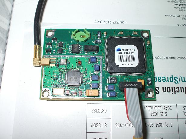

>Übrigends ich würde bei genauerer Betrachtung schwer abraten von diesen >Modulen, da die Abschirmung fehlt. Da verwechselst Du wohl etwas: >Sieht man z.b. hier : 150142787572 Das ist ein GT Modul das einen voellig anderen Hardware-Aufbau hat. Ab M12 und den Nachfolgern M12+ bzw. M12M gibt es diese Abschirmung nicht mehr. juergen
Hallo Jürgen a) Aber man sieht doch eindeutig auf den Bildern zu der Auktion das da mal eine Abschirmung war. Egal ob das Vergleichsmodul jetzt ein anderer Subtyp ist oder nicht. b) Ohne eine Abschirmung kann schon das Rauschen um den Prozessor die schwachen Signale die von der Antenne kommen überlagern, deswegen haben auch alle Gps Module um den Antennen Eingang eine Abschirmung. Man sieht sogar noch die Lötzinnreste auf deinen Platinen, wo füher mal die Schirmung war.
Also ich habe hier das Vorgängermodell des M12 liegen und der einzige HF-Teil, der nicht abgeschirmt ist, ist der Teil um die Antennenbuchse. Im übrigen schließt man an diese Module ja Aktivantennen an, daher sind die Signale nicht mehr sehr schwach. Um hier mal unterstützend tätig zu werden...
Hallo Michael, >Hallo Jürgen >a) >Aber man sieht doch eindeutig auf den Bildern zu der Auktion das da mal >eine Abschirmung war. Das was Du da siehst "IST" die Abschirmung, eine Masseflaeche bzw. ein Massering. Ich habe mit dem GT angefangen, jetzt benutze ich M12+ und M12M. Ich weiss schon wovon ich rede ;) >b) >Ohne eine Abschirmung kann schon das Rauschen um den Prozessor die >schwachen Signale die von der Antenne kommen überlagern, deswegen haben >auch alle Gps Module um den Antennen Eingang eine Abschirmung. Nein, da irrst Du. Btw, seit wann "rauscht" ein Prozessor mit rund 1.5 GHz? Schau Dir mal die Specs eines M12 an, insbesondere dessen Stoerstrahlunterdrueckung. >Man sieht sogar noch die Lötzinnreste auf deinen Platinen, wo füher mal >die Schirmung war. Es sind nicht "meine" Platinen ;) Nein, das taeuscht. Da ist keine zusaetzliche Abschirmung gewesen und da kommt auch keine hin. Beim M12 ist der Massering teilverzinnt, beim M12+ und M12M nicht mehr, s. Bild. Das ist ein M12M COBRA, ein engineering sample des aktuellen M12M. Es gibt fuer den Fall des Modul-Einsatzes in einem extrem stoerstrahlverseuchten Umfeld (etwa als Timing Reference bei Mobilfunkeinrichtungen) eine Metallabschirmung fuer das "komplette" Modul, das wird aber nur seltenst verwendet da man das Modul ja auch in einem separaten Gehaeuse verbauen kann. juergen
Hier noch ein Bild eines M12+. Da sieht man auch sehr schoen die Verzinnung sowie die Durchkontaktierungen im aeusseren Massering. juergen
Noch eine kleine Korrektur nachdem ich mir noch mal die ebay-Bilder angesehen habe: Bei den abgebildeten Modulen handelt es sich um M12+ und NICHT um die aelteren M12. Die Unterschiede: Der M12+ hat statt einem normalen Quarz von NDK beim M12 (neben dem RF Chip links unten) einen Rakon SMD VCXO. Kann man gut erkennen wenn man weiss wie der aussieht ;) Der RF Chip ist dann ein MC 1505 (der M12 hat einen MC 1504). Die Board-Nummerierung auf der Rueckseite ist identisch mit meinen M12+. Auf der Vorderseite kann man auf dem Aufkleber auf dem Controller einigermassen gut die Typenbezeichnung erkennen: P273T12N16 Das ist ein M12+ "Positioning" Receiver (ab M12+ gab es auch wieder eine "Timing Version" die den alten GT+ ersetzte), straight data header, no back up battery. Die M12er Nummern beginnen dagegen mit P133T...fuer Rev1. und P173T...fuer Rev.2 tiny.mercury weiss offensichtlich nicht so genau was er da anbietet ;) juergen
Hallo Jürgen, vielen Dank für Deine Erläuterungen! Jetzt wirds nämlich kompliziert... Es sind demnach zwei M12 die ich hier habe und drei M12+. Auf dem Übersichtsfoto kann man die Unterschiedlichen Quarz-/VCXO-Bestückungen sogar erkennen. Nachdem die Teile als M12 ausgeschrieben sind, hat niemand Nachteile, drei werden sich aber freuen, wenn sie stattdessen M12+ bekommen. Ich überlasse es dem Zufall ;-) Viele Grüße, tiny.mercury
>Es sind demnach zwei M12 die ich hier habe und drei M12+. Auf dem >Übersichtsfoto kann man die Unterschiedlichen Quarz-/VCXO-Bestückungen >sogar erkennen. Stimmt. Das Uebersichtsfoto hatte ich mir gar nicht angesehen, nur die Einzelbilder. >Nachdem die Teile als M12 ausgeschrieben sind, hat niemand Nachteile, >drei werden sich aber freuen, wenn sie stattdessen M12+ bekommen. Stimmt, sofern sie intakt sind. Wenn alle defekt sind ist es eh egal ;) So viel besser sind die M12+ aber nun auch wieder nicht. Sie brauchen hauptsaechlich etwas weniger Strom, dafuer ist die Spec der Versorgungsspannung enger.... und die sollte man schon genau einhalten. juergen
