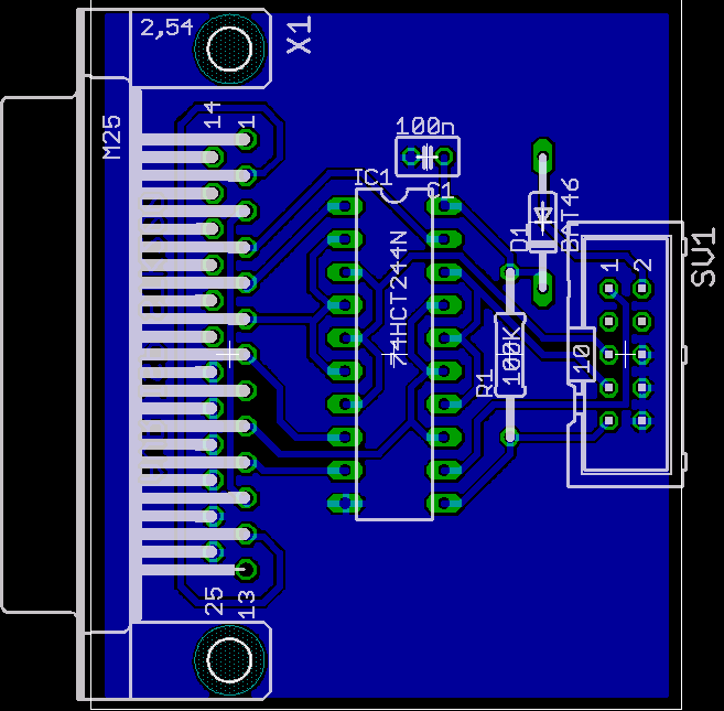

Hallo zusammen!
Ich bin leider ein absoluter Elektroniklegastheniker.
Nun bin ich allerdings auf ein sog. XU1541 gestoßen
(http://www.harbaum.org/till/xu1541/index.shtml) welches ich unbedigt
haben muss ;)
Nun bin ich seit einiger Zeit mich durch die ELKO-Faq und div.
Eagle-Tutorials am durchwühlen. Da ich mitlerweile alle benötigten Teile
zusammen habe, wollte ich nun anfangen die benötigten Platinen
anzufertigen.
Zu Beginn wollte ich die "einfachere" Platine erstellen
(http://www.harbaum.org/till/lcd2usb/avrisp.gif). Nachdem ich den
Schaltplan in Eagle abgezeichnet habe, wollte ich mich ans Board-Layout
begeben, aber da hakt es auch schon. Egal ob mit Autorouter oder von
Hand gezeichneten Routen, schaffe ich es nicht, das ganze auf einer
Ebene ohne "Lücken" zu verdrahten. Lässt sich bei einer so "simplen"
Schaltung das Layout nicht 100%ig lösen?
Die Funktionen ERC und DRC von Eagle meckern zumindest nicht, heisst das
für mich auch, dass das ganze soweit korrekt ist?
Ich hoffe ich stelle nicht zu "dumme" Frage, aber ich versuche meine
Unwissenheit sukzessive abzubauen.
greez
Thommy
von Stephan (Gast)
Ich würde vorschlagen, mache erstmal eine Kontur, sagen wir 100mmx100mm.
Daneben legst Du alle Bauteile, egal wie. Dann stellst du das hier 'rein
und wir schauen mal weiter, ob und wie sich das lösen lässt, und wie
groß die Platine am Ende werden könnte.
Stephan.
von Thomas O. (tarzanwiejane)
du meinst so ohne bruecken wie das hier.
cu Tarzanwiejane

von Thomas M. (huselpusel)
thomas otto:
oha, das sieht ja schon schnieke aus. hast du vielleicht noch die
brd-datei für mich?

mitlerweile habe ich für beide platinen schaltpläne und auch brd's
gefunden.
leider sind die platinen doppelseitig :(
kann ich die überhaupt einseitig umsetzen?
lieben gruß
Thomas
Weils oefters gewuenscht wurde...
cu Tarzanwiejane

von Thilo M. (Gast)
@ Thomas Otto:
Ist der Isolate beim Polygon nicht ein bisserl klein? Ich würde 0.024
Inch nehmen, ist einfacher zu Löten und Ätzen. ;)

von tarzanwiejane (Gast)
@thilo
der isolate ist bei 12mil wenn ich das richtig in erinnerung habe...
kriegt man problemfrei hin mit normalem belichten und aetzen.
cu tarzanwiejane
