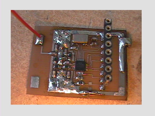

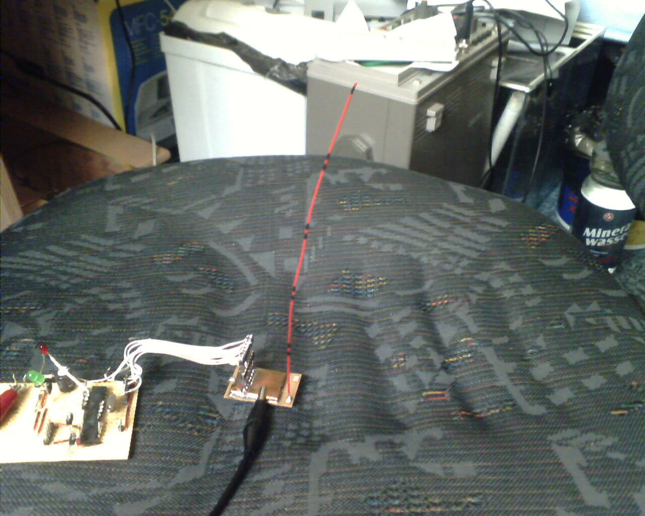

ich hab mir zwei funkmodule mit dem transceiver cc1100 aufgebaut. hab
jetzt alles zum laufen gebracht, kann aber nur auf eine reichweite
(freifeld) von 50m senden bzw emfpangen. vom cc1100 hab ich schon
beiträge gelesen von leuten die 200-350m schaffen und als vergleich hab
ich dann noch zwei fertige module von easy-radio zu hause. die
easy-radio module sollen ja auch 200-350m schaffen und da is auch nix
anderes drin als die transceiver von chipcon.
also muss es ja bei mir auch gehen.
zu den sachen die ich schon gemacht habe:

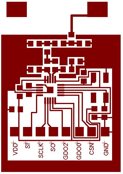

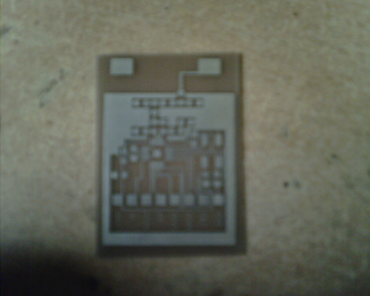

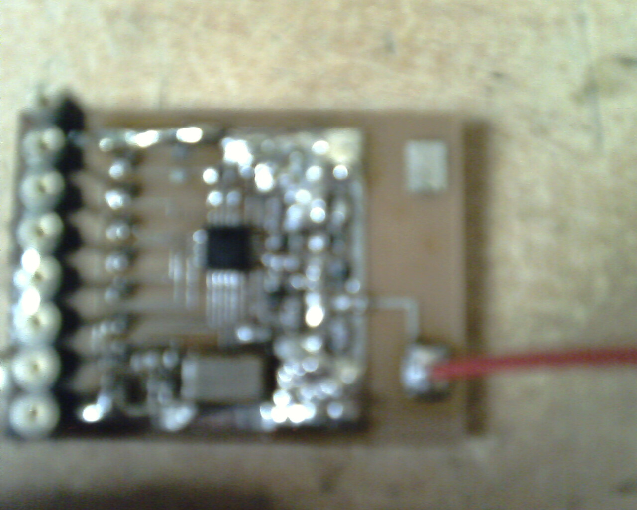

- mein erstes pcb layout hab ich verändert. das neue ist im anhang. es
ähnelt schon stark dem reference layout von chipcon.

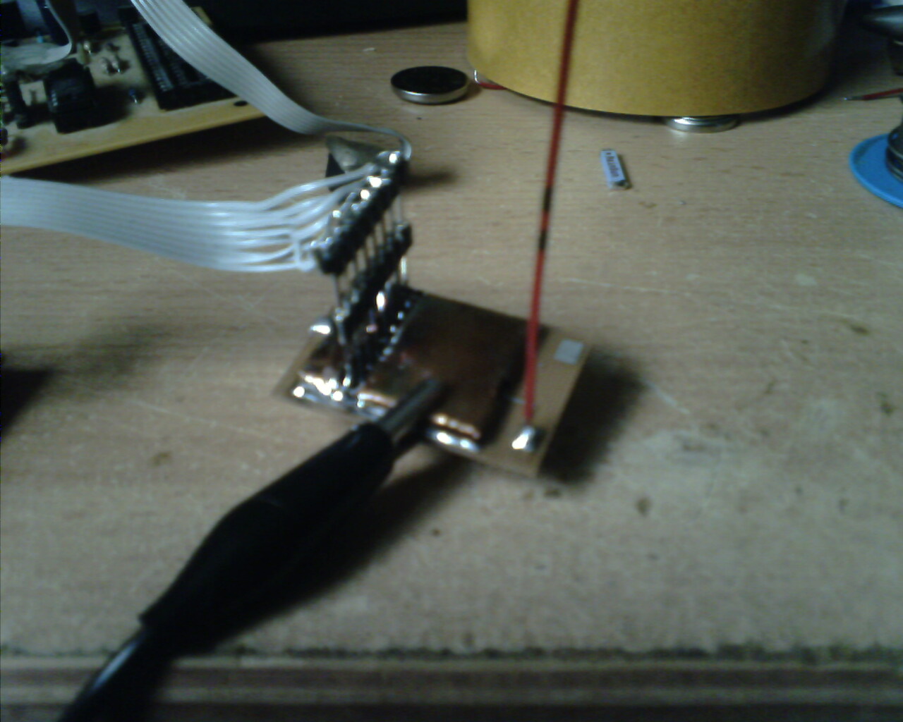

- als antenne habe ich eine chip-antenne von rainsun benützt, aber mit
der hab ich schon nach ein, zwei metern nix mehr empfangen. dann hab ich
sie gegen einen draht eingetauscht mit einer länge von 17cm.

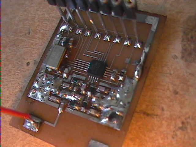

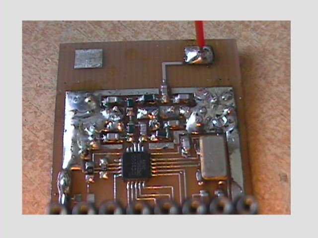

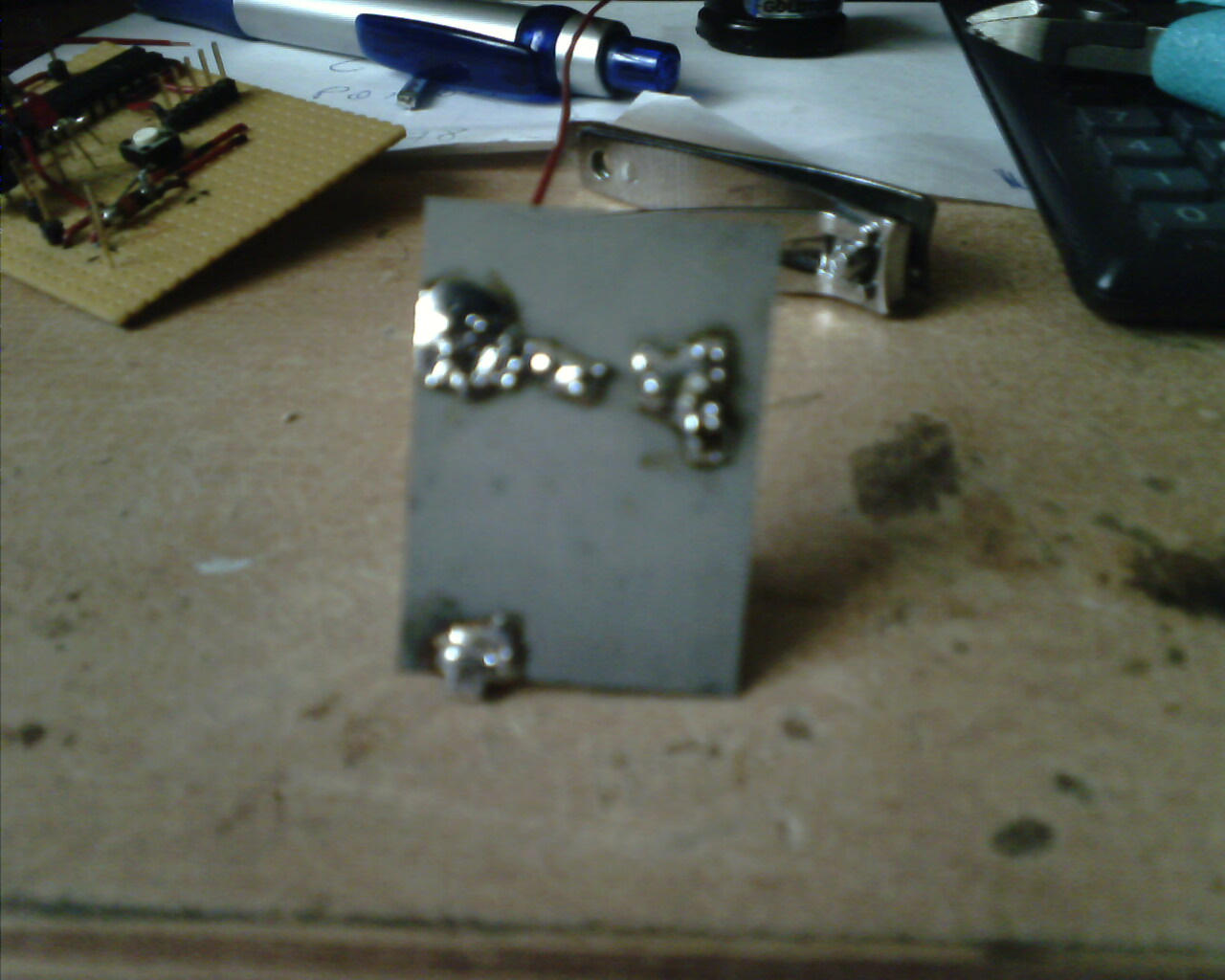

- als nächstes habe ich noch ein kupferblech als abschirmung auf die
platine gelötet, also es ist alles unterdem blech versteckt bis auf die
antennen-pads. zwischen dem blech und den bauteilen ist ein abstand von
ca. 2mm.
was meint ihr, was könnte ich noch verändern damit ich eine zufrieden
stellende entfernung erreiche? kann mir jemand sagen ob das pcb-layout
so in ordnung ist oder ob des so nicht richtig funktionieren kann?
mfg
alex

von Peter S. (psavr)
Ohne dass ich mich mit dem CC1100 grossartig Auskenne: Die Reichweite
hängt natürlich vom programmierten Sendepegel, der Modulationsart und
der Übertragungsbittrate (Filterbandbreite) ab.
Das Filtterlayout sieht nicht schlecht aus, wenn Du alles richtig
bestückt hast, müsste es ok sein.
Wichtig ist aber, dass Du auch auf der Leiterplatten-Rückseite eine
durchgehende Massefläche hast (zumindest beim Filter) und dann bei jedem
Bauteil, welches auf Masse geht, möglichst eine (oder besser zwei)
Durchkontaktierungen auf die Masse der Unterseite anbringst!
=> Siehe die vielen Durchkontaktierungen des Reference-Designs

von Dirk L. (thamare)
Mal was zur Filterbandbreite:
Ich gehe davon aus, dass Du die Empfängerbandbreite meinst.
Bisschen Theorie: Um ein Signal sicher empfangen zu können brauchst Du
einen gewissen Signal-Rauschabstand im Empfänger. Je größer Deine
Empfängerbandbreite ist, umso höher ist das Rauschen im Empfänger.
Andererseits brauchst Du aber, um ein Signal mit einer gewissen
Datenrate empfangen zu können, eine entsprechende Mindestbandbreite
(Nyquist-Shannon-Abtasttheorem).
Bei einer Datenrate von 38400bps ist hier meines Erachtens 76800kHz ein
passender Wert für die Empfängerbandbreite. Damit solltest Du auch
einige Sende- und Empfangsfrequenzverschiebungen auffangen können.
Dann zum Layout:
Generell empfiehlt es sich bei HF-Layouts immer eine Masselage direkt
unter den Komponenten (HF-Chip, Filter etc.) zu haben und diese gut
mittels Durchkontaktierungen zu verbinden. Die Leerflächen auf der
Oberseite sollten auch mit GND gefüllt werden und mit
Durchkontaktierungen angebunden werden.
Unter 1GHz ist die Leiterbahnführung sich nicht ganz so kritisch, aber
versuche trotzdem die Leitungen, die HF führen (das sind die Leitungen
vom symetrischen HF-Ausgang und die Leitungen zum Quarz) möglichst kurz
zu halten. Vermeide es diese Leitungen lange parallel zu anderen
Leitungen zu führen. In Deinem Layout fällt mir sofort Pin 9 (AVDD) in
der Nähe des Quarzes auf. Was gut ist, ist dass die Spulen im Filter um
90° verdreht sind. So koppeln die Magnetfelder der Spulen nicht
miteinander. Das GND-Anschlusspad ist ziemlich schwach an die
eigentliche Massefläche angebunden. Evtl. direkt auf die Massefläche
löten oder dort hineinziehen (wieder die Durchkontaktierungen in der
Nähe nicht vergessen).
Zur Antenne:
Die Antenne mit 17cm müsste normalerweise für eine recht gute Reichweite
sorgen. Sie kann aber nur so gut wie die zugehörige Massefläche sein.
Damit sich das ganze als Monopol verhält sollte die Masserfläche
darunter mindestens 17x17cm² sein. Die Impedanz der Antenne sollte auch
ca. 50 Ohm betragen (passt also). Ich weiss nicht welche
Größenanforderungen Du hast, evtl. würde ein Dipol mehr Sinn machen
(dann kannst Du aber die App-Note vergessen).

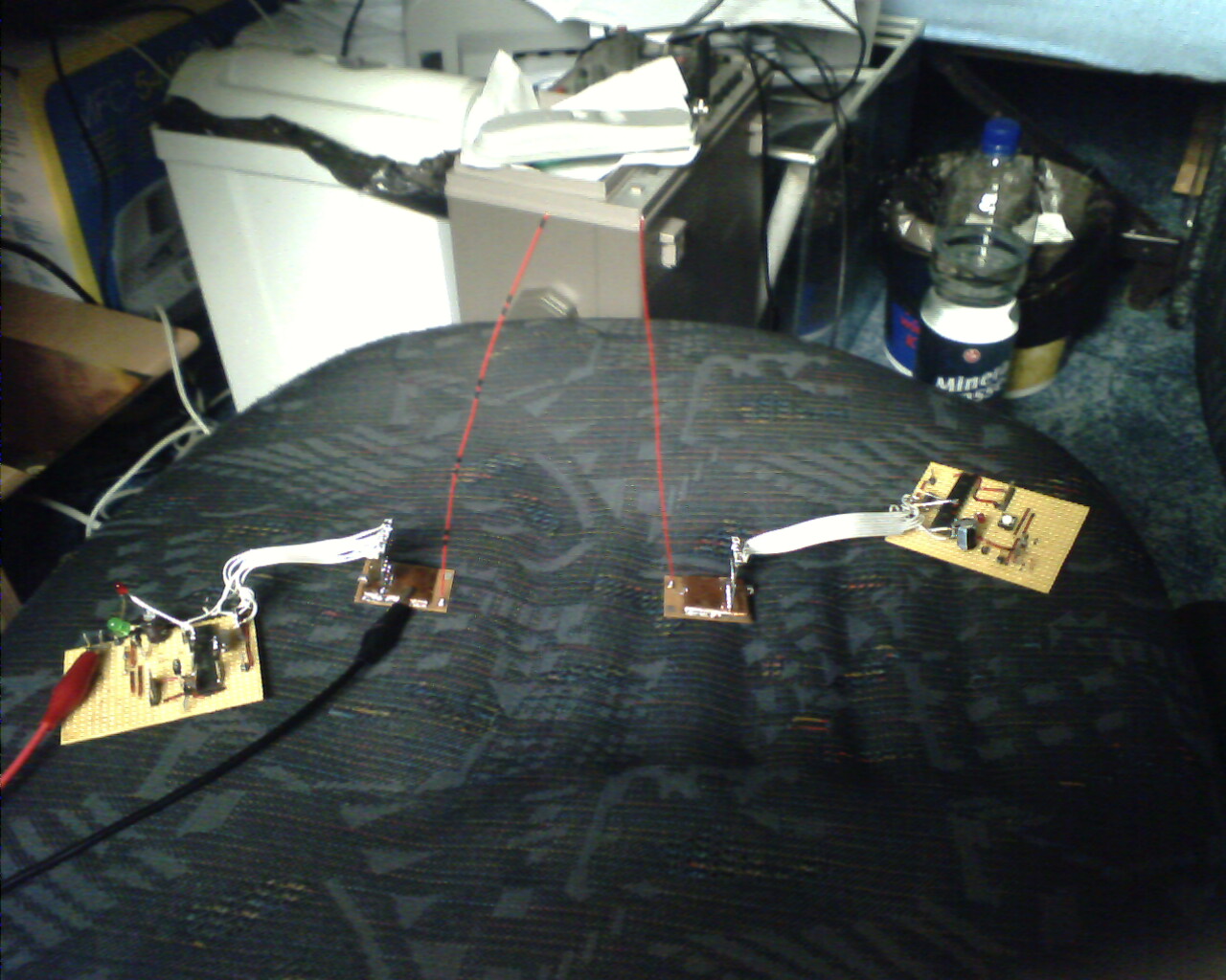

Zu Reichweitenmessungen:
Wie hoch hast Du die Module plaziert, was war dazwischen oder daneben?
Ich empfehle Dir eine Mindesthöhe von 1,5m über dem Boden (umso mehr
umso besser) und keinerlei Hindernisse in der Sichtlinie. Auch sollte
der Raum rundherum im Winkel von ca. +/-45° um deine Sichtlinie herum
frei sein.

also hab mir jetzt mal die einstellungen aus dem smart rf studio
angeschaut und meine einstellungen mit diesen ersetzt. es gab da
ziemlich viele unterschiede und fehler, die sich dann auch wohl auf die
reichweite ausgewirkt haben.
aber nachdem ich jetzt alles geändert habe hat sich die reichweite schon
verbessert, aber liegt immer noch bei nur 150m. des ist ja schon recht
gut, aber immer noch nicht so richtig zufriedenstellend, und schon gar
nicht wenn ich lese dass man damit an die 1000m rankommen kann.
ich hab vor dem umstellen wieder die chip-antenne dran gehabt, die hat
dann auch irgendwie funktioniert, aber nur auf 50m. dann hab ich wieder
den draht als antenne benützt und damit hab ich dann die 150m erreicht.
ich kann mir nicht mehr vorstellen was ich noch am layout andern kann
oder dass in den einstellungen noch fehler sind. also glaub ich dass
noch vielleicht meine antenne des problem ist, weil ich da einen draht
benütze der zwar 17cm lang ist aber eine impendance von ca. 0,3 Ohm hat,
weil es halt nur ein draht aus einer telefonleitung ist, glaub ich.
jetzt würde ich noch gerne wissen ob des die anderen auch mit solchen
drähten machen oder ob da drähte verwendet werden die 50 ohm haben.
vorallem da wo die 1000m erreicht werden.
und noch was zu der mindesthöhe von 1,5m die vorhin erwähnt wurde. mein
empfänger hängt ausm fenster im 2. stock ca. 5m über dem boden und ich
steh halt in 150m entfernung auf nem berg der grob geschätzt 10m über
unserem fenster liegt. ich kann die leds abends aus der entfernung am
fenster auch sehen, also absolut freie sicht. somit sollten das ja
besten bedingungen sein um diese fehlerquelle auszuschließen.
mfg
alex

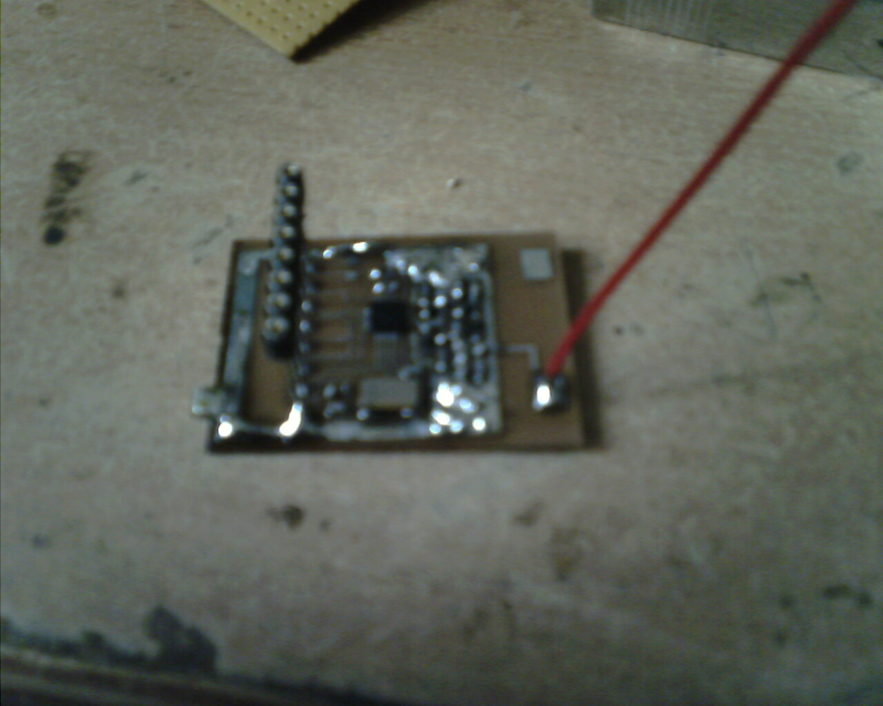

Wäre es möglich, dass Du mal ein oder zwei Bilder (insb. um die Antenne)
von dem Aufbau postest?
von Alex (Gast)
hi,
also hab jetzt ein paar fotos gemacht aber meine digicam ist sein ein
paar monaten kaputt. jetzt musst ich die bilder halt mit dem handy
machen aber ich glaub nicht dass es was bringt, weil des so ne schlechte
qualität ist. man kann halt nur ansatzweise erkennen wie des so ungefähr
aufgebaut ist.
tut mir echt leid, aber vielleicht kann ich heut abend mit nem camcorder
die bilder machen, da könnte es vielleicht besser werden.
mfg
alex
von Alex (Gast)
hier noch eins
von Alex (Gast)
empfänger und sender
von Alex (Gast)
die platine
von Alex (Gast)
ohne abschirmblech
von Alex (Gast)
von unten die lötstellen
von Alex (Gast)
aufbau der platine
von Alex (Gast)
hab jetzt gleich die bilder mit dem camcorder gemacht
von Alex (Gast)
des viele zinn um des anpassnetzwerk herum sind die
durchkontaktierungen. besser gehts net wenn mans nur mit drähten
durchkontaktieren kann.
von Alex (Gast)
wenn ich noch bilder machen soll von bestimmten abschnitten, dann halt
sagen.
mfg
alex
Super, hab einen Eindruck bekommen.
OK, das sieht so aus, als wenn es an der Massefläche liegen könnte. Die
ist im Vergleich zur Antennenlänge einfach winzig. Dadurch hat die
Antenne alles andere als ~50 Ohm Impedanz.
Falls Du zwei Bleche mit ca. 34x34cm² hast, löte die möglichst kurz
unter die Platine, so dass die Antenne mittig sitzt.
Falls Dir das zu sperrig ist empfehle ich einen Dipol. Dafür müsstest Du
aber die Bestückung und das Layout ändern.
Ich gehe davon aus, dass die Bestückung des HF-Filters und des diskreten
Balun passt (hast Du wahrscheinlich mehrfach geprüft)?

Der Chip ist sehr Komplex, und würde gern die Einstellungen von Dir Alex
bekommen sowie den Ausschnitt des Ansteuer codes. Ist das Möglich?
Ich würde alles gern mal testen.
Mein Layout habe ich angehängt.
Danke und Gruß
Detlef
