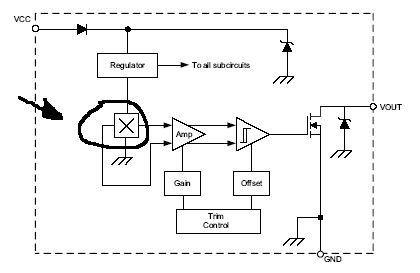

von Mueller (Gast)
danke erstmal für die Antwort. Nein die auch nicht. Die haben alle eine
Verstärker drin. Ich benötige, wenn ich mal auf das GIF hinweisen darf,
genau das wo der Kreis drum ist. Es wird benötigt um einen
Hall-Multiplizierer zubauen. [math] [U_H=K_H \frac{I_H\cdot B}{d}]
In der Formel ist zu erkennen das B multipliziert I steht und wenn man B
durch eine Spule erzeugt, hat man etwas das Ströme multipliziert.
Das hat, neben dem Problem mit dem Rauschen (des Verstärkers), sehr
viele Vorteile, wie z.B. eine sehr hohe Grenzfrequenz, die mit einen
(normalen) IC-Multiplizierer nicht erreichbar sind. Nebenfrage: wie geht
das hier genau mit den Formeln? Wer Latex kann wird die Formel lesen
können, aber schön siehts nicht aus.
von Mueller (Gast)
Hää hatte das Gif doch hochgeladen....noch mal
