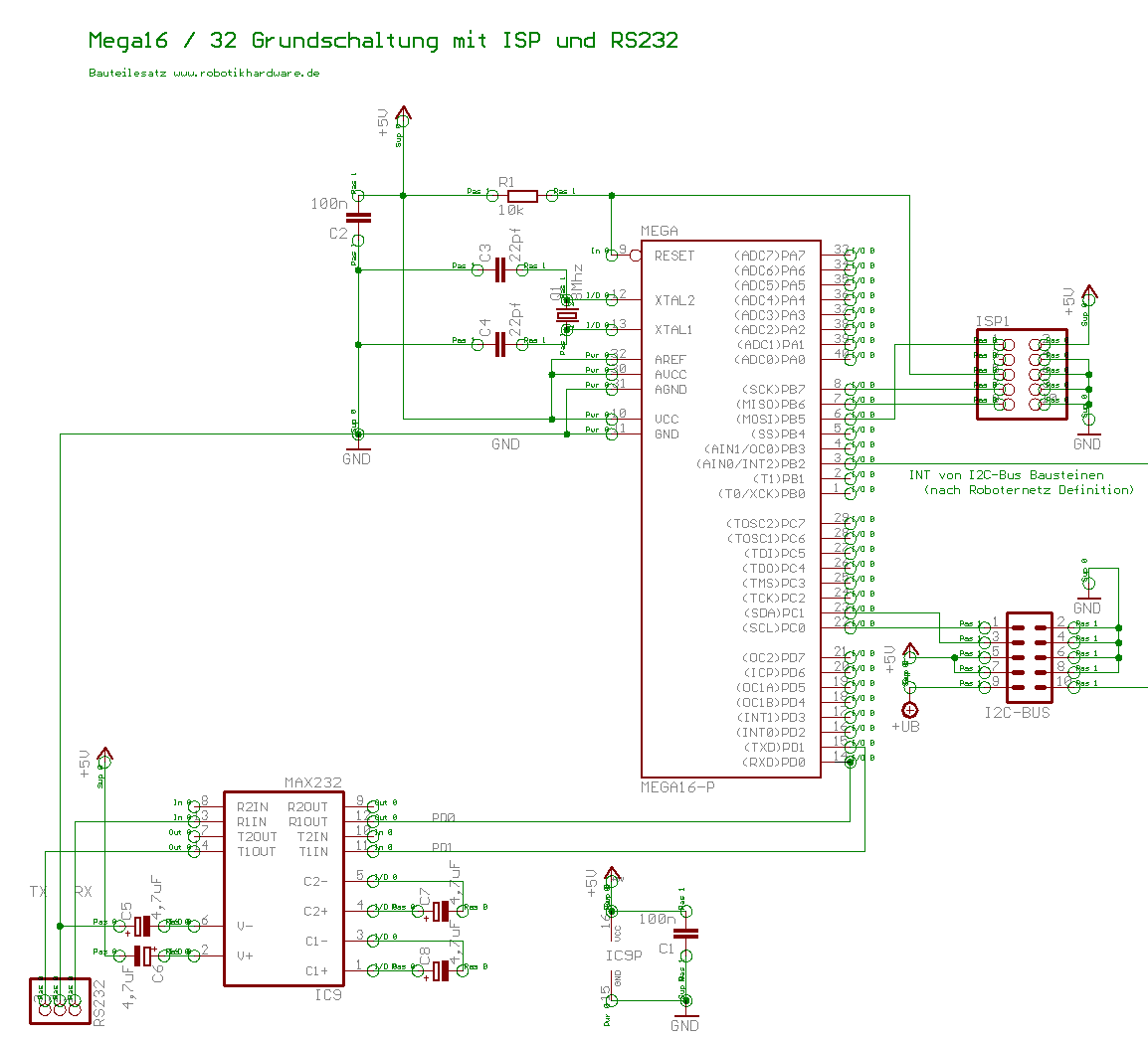

Hallöle, ich habe schon mehrere Schaltungen nach dem schemata (siehe
Anhang), gebastelt, aber manchmal funzt das mit Usart<->rs232
komunikation einfach nicht,.. die RN boards von robotikhardware sind
äquivalent geschaltet,....
Also (hardware)Echo bei R1in,T1out ist noch ok, danach bei T1in,R1out
nicht,..
Gemessen habe ich bei TXD High bei T1out ~3,5V eindeutig zu wenig,..
C1+- hat rund 9V und C2 ~ 12V, V+-~15V
Nach dem Datenblatt sollten ja andere werte da sein,..
Anbei der rs232 treiber ist ok,..
grüüße

Im Datenblatt von TI stehen für die Ladepumpen-Elkos auch andere Werte.
Allerdings funktionieren bei mir auch 10µ. Welcher Hersteller ist Dein
MAX?
von Paul Baumann (Gast)
Lege mal den Minuspol von C6 auf Masse.
MfG Paul
von Kai S. (Firma: ZeuSWarE GmbH) (zeusosc)
Texas Instr., ich habs auch mitnem treiber von Maxim versucht,..
Das problem ist das dieser Aufbau in manchen schaltungen funktioniert,
und in manchen nicht,..
z.B.: in meiner allerersten Schaltung mitnem Mega32, kein prob,. jetzt
hab ich mir ne referenzschaltung mitnem mega48 aufgebaut, da funzt es
nicht,...
von C6?? (c1+-,c2+-,v+-,vcc,gnd,t1in,t1out,...) welcher pin??
grüüße und danke

Ich weiß zwar jetzt das du den elko c6 meinst, aber warum soll ich den
auf masse ziehen wenn dort die 5v eigentlich hingehören???
verstehe ich nicht( erklärung bitte :) )
grüüße
@Kai
Erklärung bitteschön: Der Onkel Maxim gibt in seinem Datnblatt die
Beschaltung so an.
http://www.elektronik-kompendium.de/public/riederer/max232.htm
Ich habe es schon viele, viele Male so getan, wie ´dort beschrieben und
siehe da: es geht prima und liefert +/-12V.
MfG Paul
Wenn ich mich nich irre hatte ich auch oben hingeschrieben das v+-~ 15V
bringt, dennoch haben die pins c1+- ~9V, c2+-~12V, t1out bei txd high
rund 3,5V, der einzige unterschied ist das gegenüber vcc noch ein elko
zu gnd geschaltet ist,... naja den werd ich mal setzen und gucken ne,..
danke für eure hilfe,.. :)
