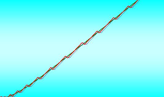

von J. S. (engineer) Benutzerseite
Im Controller kannst Du eine PWM einfach integrieren. Entweder hast Du
die Einschalt-Ausschaltzeiten und addierst permanent INT = INT + k *
t_on , bzw - k * t_off    oder Du sampelst das PWM-Signal staendig ab
und addierst nach oben, wenn eine 1 vorliegt, bzw nacj unten, wenn eine
= vorliegt.
Glätten kannst Du diskret an den Umschaltpunkten oder permanent mit
einem möglichst steilen Filter, dessen Grenzfrequenz deutlich unterhalb
der PWM liegt und deutlich oberhalb der noch darzustellenden Frequenz.
