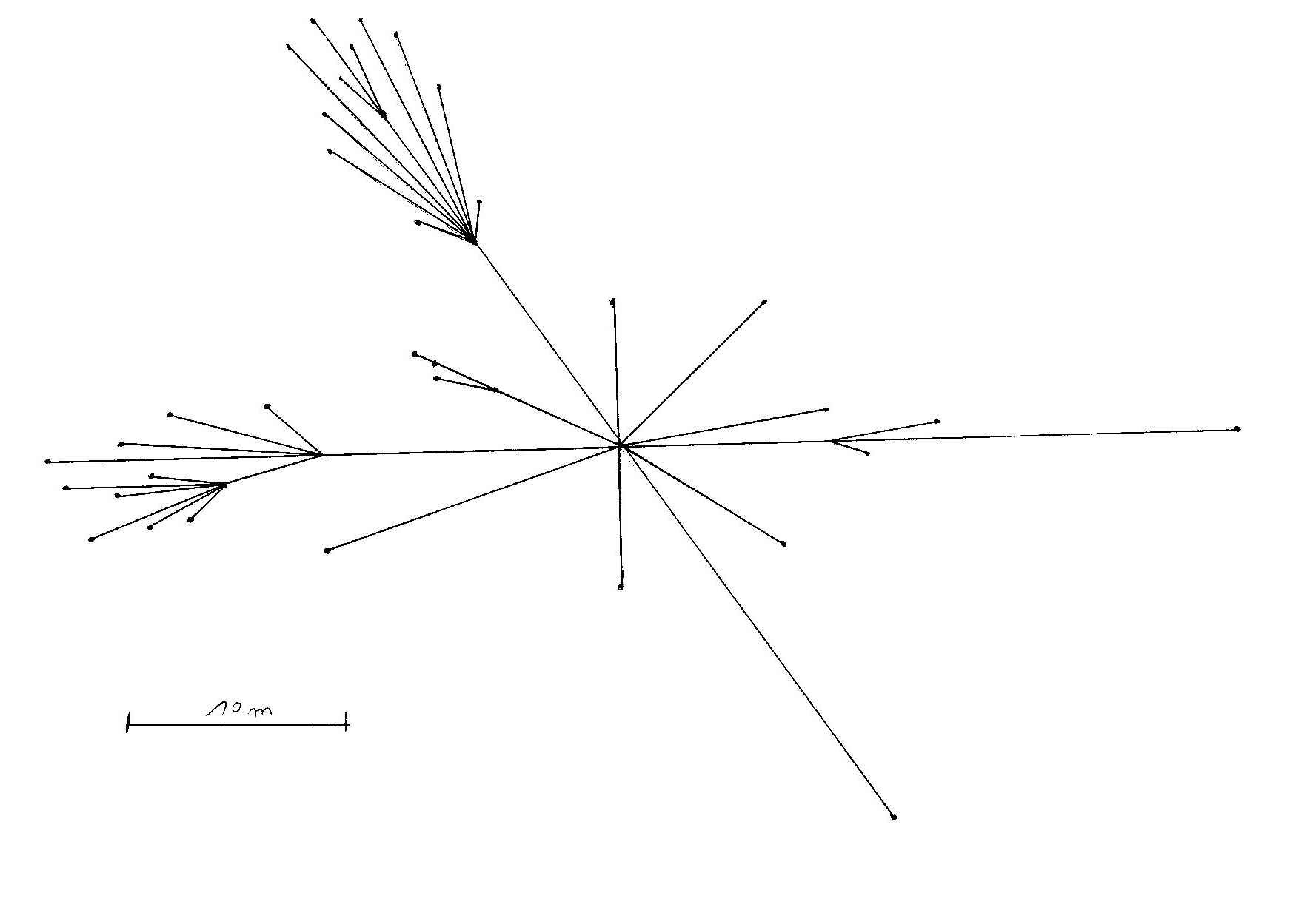

Guten Tag, Hallo zusammen, Ich weiss schon das CAN für BUS gedacht ist, und auch nur so die Enden Optimal abgeschlossen werden können. Ich empfehle auch unseren Kunden (wir haben ein Hausautomation Produkt) die Geräte Linienförmig anzuschliessen. So Viel zur Theorie. In der Praxis ist es aber so, dass es dann nicht mehr Linienförmig ist, aber Sterne auftreten ("es sind ja nur "KURZE" Leitungen"), und so die verschiedenen Sterne wieder zusammen Zentral miteinander verbunden werden. Für Hubs und so weiter ist leider meistens kein Platz, und auch keine Speisung vorhanden (unsere Geräte haben alle eine eigene Speisung). Nach vielen rumfummeln bekommt mann es auch zum laufen, aber ich hätte gerne ein paar Faustregeln wie mann es am besten angeht, um nicht ewig lange ze testen. Hier ein paar Eckdaten: - 200kBits - TJA1050 Treiber Twisted Pair, ungeschirmt (und nur 1 twisted pair, also nicht möglich Hin- + Zurück) - Meistens nur wenig Daten (1 Telegramm alle 40ms, mit 0 DatenBytes), darauf evtl. ein paar Geräte (0, 1, 2) die mit 2 Daten-Bytes antworten, Worst case 100 Geräte die auf das Telegramm Antworten. - Max. 100 Geräte (im jetzigen Fall ca. 60) - Im jetzigen Fall sind die entferntesten Geräte keine 60m weit. Vielleicht hat ja "ARM-Fan" einpaar tips aus Erfahrung? Da das Produkt noch nicht richtig vermarkt ist, spiele ich mit dem Gedanken die Geschwindigkeit evtl. auf 125k runterzuschrauben. Aber ich denke der jetzige Fall gehört zu den "kompliziertesten", und wenn ich ihn mit 200k zum laufen bekomme, weiss ich umsobesser dass es in zukunft mit 125k eigentlich einfach sein sollte. Also, wer hat tipps, welche mich da weiterbingen würden? Vielen Dank im Voraus, Alexandre1978 P.S.: Ich werde versuchen demnächst eine Zeichnung der Struktur einzuscannen, vielleicht kann es weiterhelfen.
alle 40ms ein Telegramm... wo ist der Sinn von 250 KBit, wenn Du 20Kbit nimmst funktioniert es auch und Du hast keine Probleme
Hi, Meistens wird nur alle 40ms 1 Telegramm gesendet, wodurch alle anderen Geräte abgefragt werden. Es kann sein, wenn irgendwo etwas gedrückt wird, dass 1-2 Geräte mit einem Tel. antworten, im worst case könnten aber theoretisch alle (max. 100) Geräte antworten. Dies wäre auch der Fall bei einer Visualisierung wo über ein spezielles Tel. ALLE abgefragt werden. Und das ganze sollte fertig sein, bevor das nächste Abfrage Tel. kommt, das heisst innerhalb 40ms. Daher der Grund. Als Anhang noch die aktuelle Struktur. An jedem Knoten oder Ende können auch mehrere Teilnehmer sein. Vielen Dank, mfg, Alexandre1978
Wenn ich das richtig sehe hast du da Stichleitungen von über 15m. Ich hoffe da steckt nix sicherheitsrelevantes dahinter. Mit CAN Bus hat die Verdrahtung auf jedenfall nichts zu tun. Möglich, dass es funktoniert, aber verlassen würde ich mich darauf nicht.
Hi, Es ist nichts Sicherheitrelevantes dahinter. Wenn 1x pro Monat ich auf eine Taste drücke und das Licht geht nicht sofort an, merke ich es nicht da das Telegramm 40ms Später (da ich die Taste immer noch drücke) wieder verschickt wird. Sollte das Telegramm falsch ankommen, passiert auch nichts weil ich erwarte das die taste mindestens eine bestimmte Zeit gedrückt bleibt. Ich bin aber auf der Suche nach dem richtigen Kompromiss Geschwindigkeit/Verdrahtung/Effizienz. Wie würde ich in solch einem Fall die Abschlusswiderstände am besten Dimensioniern und platzieren, und bei welcher Geschwindigkeit sollte es zuverlässig funktionnieren. Ich überlege auch evtl. ein Hub in die mitte zu tun, dann wäre alles viel besser, aber ich möchte lieber ohne auskommen. Irgendwelche Tipps? Vielen Dank Alexandre1978

Alexandre1978 wrote: > Es ist nichts Sicherheitrelevantes dahinter. Dann kannst du es so versuchen. Gehen wird es wohl. Nur die Zuverlässigkeit wird wahrscheinlich leiden. > Ich bin aber auf der Suche nach dem richtigen Kompromiss > Geschwindigkeit/Verdrahtung/Effizienz. > Wie würde ich in solch einem Fall die Abschlusswiderstände am besten > Dimensioniern und platzieren, und bei welcher Geschwindigkeit sollte es > zuverlässig funktionnieren. Die Frage mit der Geschwindigkeit kann man nur raten, nicht mit Sicherheit beantworten. Aber: Je langsamer, desto besser. Mit den Abschlusswiderständen würde ich an deiner Stelle Experimente durchführen. Wenn möglich schau dir die Signalform an und mach längere Tests bei denen du die Errorframes mitloggst. Ich könnte mir vorstellen, dass es am besten geht, wenn du entweder die beiden entferntesten Punkte terminierst (je 120 ohm) oder jedes Ende mit einem wesentlich höheren Widerstand terminierst. Du solltest aber in Summe immer auf etwa 60 ohm kommen, wenn du in den Bus reinmisst.

Ich habe den Thread durch Zufall gefunden und kann die "Diskussion" zwischen Willivonbienemaya und MrYahoo, wenn auch schon einige Jahre alt, nicht unkommentiert so offen stehen lassen. Am Ende liest ein unbedarfter Nutzer das hier und ist danach völlig verwirrt, bzw. missinformiert. Wenn man im CAN Standard ISO 11898-5 liest, ist dort in der Abbildung 1 auf Seite 2 eindeutig eine Linientopologie mit 2 Abschlusswiderständen und der Bildunterschrift "Suggested electrical interconnection" abgebildet. Ähnlich in CiA 102 unter dem Kapitel 6.3: "The wiring topology should be as close as possible to a single line structure" Die Begründung für diese Empfehlung wird auch gleich mitgeliefert: "in order to minimize reflections". Beziehungsweise der Wiki-Artikel zum CAN: https://de.wikipedia.org/wiki/Controller_Area_Network#Topologie Durch den CAN-Standard ist damit eine Linien-/Bustopologie zwar nicht vorgeschrieben, sie wird aber aufgrund der Hochfrequenzeffekte wärmstens empfohlen. Stiche sind erlaubt, aber nur bis zu einer von der Bitrate abhängigen Gesamtlänge. An sich ist damit auch eine Stern-Struktur möglich, die Berechnung der dazu passenden Abschlusswiderstände ist aber aufwendig. Wenn man das ignoriert, kommt es halt zu Reflexionen im Signal. Diese müssen aufgrund einer niedrigen Baudrate und der Fehlertoleranz von CAN nicht zu sichtbaren Problemen führen, verschlechtern aber die Qualität und damit die Störsicherheit der Übertragung. Aber die praktische Einsatzmöglichkeit einer Ringtopologie im CAN (ohne Wandler auf optisch etc.) würde ich auch ausschließen.
Bei kurzen Leitungslängen funktionieren schon prinzipiell alle Topologien... VW (VAG) verbaut auch in den Autos wilde Topologien. Der Abschlusswiderstande sind dann über "viele" Steuergeräte verteilt. Ist aber streng genommen dann kein CAN nach Spezifikation mehr.
Wie gesagt: Bei kurzen Leitungslängen, niedrigen Baudraten und durch die Fehlertoleranz des CAN können auch wilde Verkabelungen zu einem an sich funktionierenden Netzwerk führen. Die Signalform wird aber kaum einem Rechteck ähneln und die Error Counter der Knoten sollte man sich besser nicht angucken... Die Betriebs-/Störsicherheit des Netzwerks wird damit recht niedrig sein. Wenn Bus kurz vor der Kotzgrenze betrieben wird und dann unvorhergesehene EMV auftritt oder der Bus einfach vor sich hin altert, dann muss man sich nicht wundern, wenn plötzlich gar nichts mehr geht.
