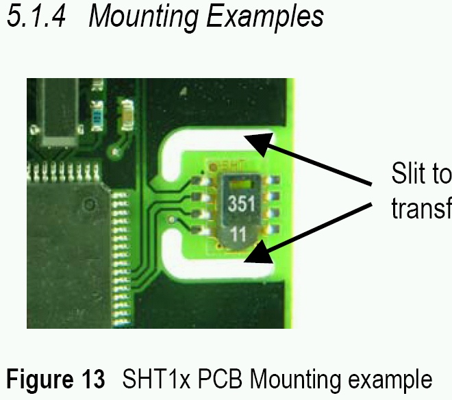

Hast Du auch sicher den SHT11 in dem superkleinen SMD-Gehäuse?
Nicht das Du den mit dem SHT7X verwechselst, der hat Anschlussdrähte!?

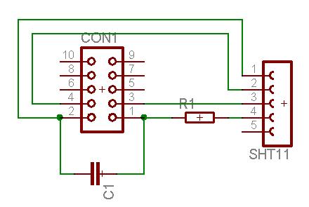

von SkySurfer (Gast)
im anhang der schaltplan im Prinzip nur ein Kabel, Stecker, ein
Widerstand und ein Kondensator. Um es an das Entwicklungsboard
anzuschließen das Kabel ist ca 20 cm lang. Ist ein Flachbandkabel.
Belegung der Entwicklungboards ist an allen Ports:
1 5V, 2 GND, 3 - 10 Port.
Der Sensor wurde nicht mehr so heiß wie der letzte aber doch warm und
Controller arbeitet nicht solange der Sensor angeschlossen ist. Sobald
er abgezogen ist läuft das Programm.
Ein Foto von dem ganzen zu machen hab ich versucht wird aber zu unscharf
bei der Größe des Sensors.
Die Anschlüsse des SHT sind alle Hochohmig 5M Ohm und mehr.
Die Diodenspannung beträgt 0.5 V.
Auf dem Board sind 10 kOhm Arrays an den Anschlüssen.
Die Anschlüsse auf der anderen Seite des SHT sind frei.

Ist das ein STK500 Interface? Welche Entwicklungs Platine verwendest Du?
Es sieht mr fast so aus als ob dass das Pinout von der STK500 SPI Port
Interface ist.
Der Kondensator sollte ueberigens mit der VDD und Vss vom SHT11
verbunden sein.
Ist es moeglich dass das Verbindungskabel Dir die Anschluesse verdreht.
Bitte nicht schimpfen: Hast Du Verbindungen mit dem Ohmmeter
ueberprueft?
Schalte im Augenblich zur Fehlstromverringerung die 1K Serien
Widerstaende in die MISO/MOSI Leitungen ein. Dann sollte der SHT11 nicht
mehr gefaerdet sein.
Ichg bin sicher dass da eine verhexte Fehlverbindung sich eingeschlichen
hat;:-)
Gerhard

Ist ein Entwicklungsboard für einen AT 89C51CC1 aber nichts orginales
von Atmel hab die Ausgänge am Board schon mit einer LED Platine
überprüft die Belegung der Ports stimmt.
Hab das Kabel durchgemessen alle Adern sind ok.
Hab den Kondensator falsch eingezeichnet der ist auf der Seite des
Sensors.

von Sandro (Gast)
Hallo SkySurfer
Denke dass du den Sensor falsch angeschlossen hast.
Gemäss deinem Schaltplan hast du auf der linken Seite ja 5 Lötstellen,
wovon du 1-4 belegst. Meiner Meinung nach musst du deine Belegung
verschieben, der oberste Pin (rund) ist nähmlich nicht belegt. Dies
würde auch deine Ueberhitzung erklären.
Beiliegend ist noch ein Bild des verlöteten Sensor aus dem Sensirion
Datenblatt (Figure 13, SHT1x PCB Mounting Example). Hoffe es klärt die
richtige Belegung.
Viele Grüsse
