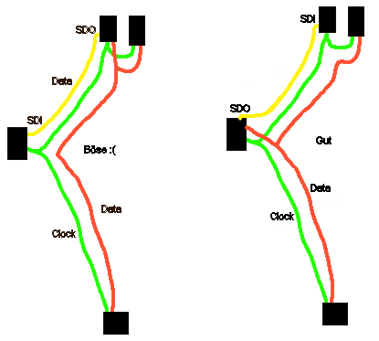

Hallo ,
ich benutze 3 Stück stp16c596 bzw. mbi5026 LED driver. Ich habe da ein
jetzt ein Problem wo ich nicht genau weiß woran es liegt. Und zwar kann
ich bei einem der 3 led driver nicht alle LEDs gleichzeitig anschalten,
die flackern nur kurz auf, einzelnd kann ich alle LEDs nacheinander
anschalten. Bei den andern beiden led drivern kann ich auch alle LEDs
gleichzeitig anschalten.
Bei dem Led driver der nicht richtig geht ist die Data Leitung ca. 3 mal
länger als die Clock Leitung kann es daran liegen?
Wenn es am Platinenlayout liegt wie kann ich das evtl. noch flicken,
also irgendwo Wiederstände und/oder Kondensatoren hinlöten?
Gruß,Michael :)

Also die beiden die Funktionieren : Data,Clock je ca.200mm
Der Problemchip: Clock ca.60mm Data ca.350mm :(
Leider ist was beim Layout was schief gelaufen. siehe Bild.
Gast #627444
Es liegt daran.
Data Leitungen und Clock müssen gleichlang sein. Optimalerweise parallel
geroutet.
Die Datenübernahme erfolgt bei einer der Clock Flanken. Kommt das
Datensignal später (dazu reichen auch schon ns) ist das ausgelesene
Datenbyte soetwas wie eine Zufallszahl.
Gast #627475
Nen, nee. Schau das Datenblatt zum SPI transfer nochmals an. Die Daten
muessen vorher anliegen und nachher noch etwas anstehen. Das nennt sich
Setup- und Holdtime. Die Daten werden ueblicherweise mit fallender
flanke auf den SPI ausgegeben und mit steigender Flanke gelatcht. Dh man
hat einen halben Zyklus zeit.

Gast #627817
> Dieses interne Timing macht die Hardware, es funktionier aber NUR wenn
> die Leitungen gleich lang sind.
Da bist du aber auf dem Holzweg.
Sicherlich ist es so, das bei sehr hohen Geschwindigkeiten die
Signallaufzeit eine Rolle Spielt, aber das ist bei 350mm und wenigen MHz
noch nicht der Fall. Testen kann man das aber trotdem, Geschwindigkeit
drosseln. Eher spielen igrendwelche kapazitiven Einkopplungen eine
Rolle.
Wenn du sagst einzelne LED gehen alle zusammen aber nicht, ist es evtl
auch ein Stromversorgungsproblem.
#627823
> siehe Bild.
Ich seh nix.
Wie sieht der Drahtverhau denn insgesamt aus? Eine Clock-Leitung für
alle, gabelfürmig, oder hintereinander oder...
Was du mal probieren kannst: 100 Ohm Widerstand in die SPI-Taktleitung
reinschleifen, direkt am Pin vom Master.
Gast #627928
>Ich seh nix.
Ups ... neuer Versuch
Hab ich auch dran gedacht. Aber ich kann mit den zwei "guten" LED
Treibern 32 LEDs auf einmal einschalten. Mit dem "problem" Led Treiber
kann ich max. 7-8 LEDs einschalten.
Gast #628001
Vielleicht ist auch einfach der "schlechte" Led Treiber defekt ..
Bei 210mm unterschied zwischen Clock und Data hast du rund 2ns
Laufzeitunterschied. Schau mal im Datenblatt nach ob das in der Toleranz
liegt. Wie schnell taktest du?

#628082
Die Laufzeit ist in dieser Dimension nicht kritisch, wohl aber die
Qualität des Taktsignals. Wenn das an irgendeiner Stelle arg klingelt,
kann es schon mal dazu kommen, dass eines der Schieberegister mit einem
einzigen Taktzyklus mehrere Bits durchschiebt. Dieser Effekt ist dann
unabhängig von der Taktfrequenz.
Abhilfe dann: Der oben erwähnte Serienwiderstand kann helfen, sauberes
Leitungsdesign, Abschluss usw - oder schnarchlangsame Bausteine
(CD4000).
