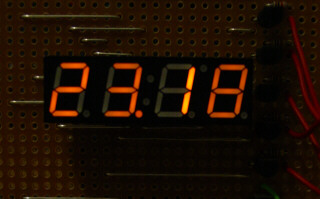

ich habe mich in der vergangenen Woche eine Schaltung aufgebaut wo vier
7-Segmentanzeigen mittels Multiplexing durch einen ATmega16 angesteuert
werden. Die Schaltung ist der übliche Standard, die Kathoden der
Segmente sind über einem 150 Ohm Widerstand an einen Port angeschlossen.
Ein anderer Port steuert die Transistoren welche wiederum die Anode
schalten. Das Display hat jeweils für ein Digit eine Gemeinsame Anode.
In vielen Beispielschaltungen habe ich gesehen das die Basis der
Transitoren über einen Vorwiederstand angesteuert werden, bei mir wird
dann das Display nicht hellt genug. Also steuere ich die Transitoren
ohne Vorwiederstand an - was bestimmt nicht richtig ist.
Meine eigentliche Frage, bzw. Problem, ist allerdings das je nach der
Anzahl der leuchtenden Segmente die Ziffern unterschiedlich hell
leuchten. Eine 1 (zwei angesteuerte Segmente) leuchtet heller als eine 8
(mit 7 angesteuerten Segmenten). Warum ist das so und wie kann man dies
ändern.
Vielen Dank schon mal im vorraus für einen hilfreichen Betrag.

Habe gerade zwei andere Netzteile ansprobiert, u.a. ein Labornetzteil -
das Ergebnis ist immer dasselbe. Das Foto zeigt mein Problem, bzw.
frage.
von Sven (Gast)
hier nochmal das Foto.

von Ralf (Gast)
Über die Art wie du das machst, kann man sicher streiten, aber ich glaub
nicht das es ein Software-Problem ist. Ich würde an deiner Stelle mal
jeden Transistor einzeln ansteuern und die Uce Restspannung messen.
Leuchtet die 1 auch heller wenn sie an der letzten Stelle leuchtet?
von Sven (Gast)
Ja es ist völlig egal wo ich die 1 plazieren sie leuchtet immer heller,
demnach liegt es nicht an den Transistoren. Die 1 leuchtet auch dann
heller wenn ich sie permanent ansteuere, also ohne Multiplexing. Das
habe ich schon Ausprobiert.

von Chrisi (Gast)
Nein, nein, das ist ja Wahnsinn. Die Schaltzeiten der PNP sind ja viel
langsamer wie die Multiplexfrequenz, die hier Zustande kommt... Die
"Bildwiederholfrequenz" sollte bei 100-200 Hz liegen und ist ja
eigentlich unkritisch, aber bitte nicht 100kHz.
Und zwischen den Timerinterrupts sind die Anzeigen wohl aus? So hat sich
das der Herr Multiplex aber nicht gedacht.
Gerade DANN liegt doch die Vermutung nahe. Mal davon abgesehen, dass du
die Transistoren überlastest (7*20mA = 140mA. 40mA über dem
Maximalstrom).
Lies dir meinen oberen Beitrag nochmal durch.
