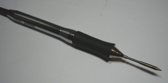

von Michael G. (linuxgeek) Benutzerseite
Bei der 1000M ist die Heizung ebenfalls in der Spitze ;)
Hab nochmal ein Bild vom Werkzeug angehaengt.
Die Station waere sicher eine Alternative. Aber Weller ist mir halt eher
ein Begriff.
Michael

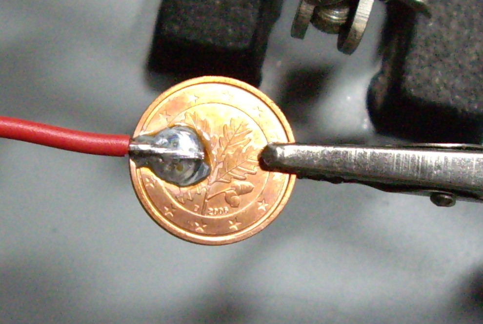

Zwecks Temperatur-Regelung, siehe angehaengtes Bild. Hat mich mal jemand
gefragt ob das mit der WD1000M moeglich ist. Hab es mit der kleinen
Nadelspitze geloetet.
Gruss,
Michael

Das Herumlöten an Münzen stellt ein Ordnungswidrigkeit dar.
Die Häscher sind schon unterwegs.

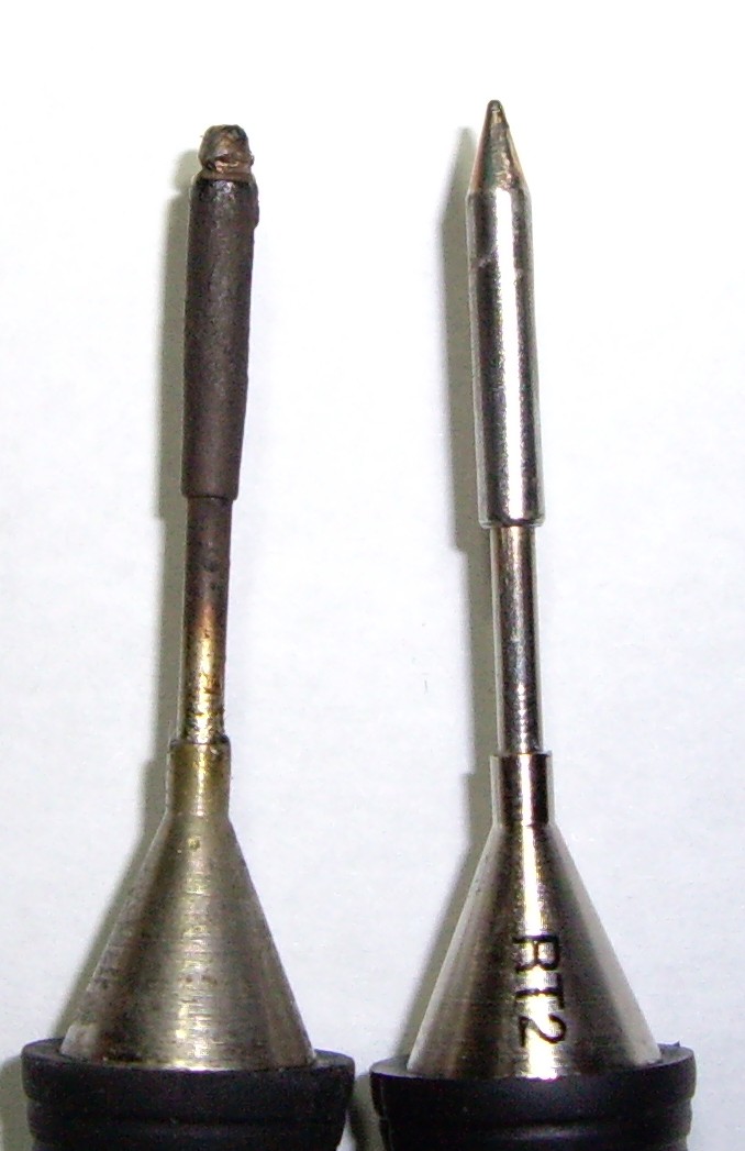

Sorry dass ich den Thread nochmal auskrame, aber es ging ja um Spitzen.
So sieht meine RT2 (links) jetzt nach ca. 1.5 Jahren aus. Hab auch immer
schoen brav verzinnt...
von Gast (Gast)
Bei was für temperaturen lötest du denn?
von Michael X. (Firma: vyuxc) (der-michl)
Jo. Du zeigst nix neues. Auch Weller möchte an den Ersatzteilen
verdienen.
Schaltet deine Station auch beim Löten in den Standby?
von pfft. (Gast)
Ich hab meine WD1M auch schon seit ueber einem Jahr und die Spitzen
sehen noch aus wie neu. Ich hab einen Schwammroller, und arbeite
ausschliesslich bleifrei, bei 350 Grad. Die Tip-anzeige kommt hin und
wieder, dann hat sich der Stecker verschoben. Dann muss man eben neu
einstecken und gut ist.
Ja. die spitze wird abgeschaltet wenn sie im Staender ist.
Loete verbleit, 350 Grad und Temperatur faehrt im Staender herunter. OK
ich hab schon bissel was geloetet und die Spitze hat schon deutlich
ueber ein Jahr gehalten.

> vom Typ F-SW 32.
> Vielleicht hat damit jemand Erfahrung und rät mir zu einem anderen Lot.
Tja... bei der Temperatur und dann bleifrei? Is doch klar dass der
Verschleiss viel groesser ist. Gleich noch ein Vorteil fuer Weller durch
bleifrei: Nicht nur das Lot ist zwei mal so teuer, man kann auch noch
drei mal soviel Spitzen verkaufen als in den verbleiten Zeiten.

Also kann ich nich bestaetigen... die Temperaturregelung is das Feature
#1 an dieser Station. Dass das bleifreie Lot die Spitzen staerker
verschleisst ist ein bekanntes Problem und Weller hat Dir das ja
bestaetigt.
von Christoph (Gast)
Aber er scheint eine Doppelstation zu benutzen - keine Ahnung, wieviel
von der identisch mit deiner oder meiner einfachen Station ist.
von pfft. (Gast)
Also ich habe 2 dieser stationen, die aeltere seit 2 Jahren, die anderen
seit einem Jahr. Keine Probleme bisher, auch noch keine Sptze eersetzen
muessen. Meine Standardspitze fuer praktisch alles ist wider Erwarten
die keilfoermige 3.2mm breite (..) die hat auch den Schub. Ich loete
ausschliesslich bleifrei, aber bei 350 Grad. Ich wuerd mal empfehlen die
Temperatur zu senken.
von Tobias P. (hubertus)
ich habe mir vor circa 2 Monaten auch eine solche Station zugelegt.
Genauer gesagt die Power Unit WD 1M sowie der Lötkolben WMRP.
Bisher keine Probleme, bis heute. Plötzlich erscheint während des Lötens
"tiP". Der Lötkolben kühlt ab. Durch aus- und wieder einschalten der
Station lässt sich das ganze auch nicht wieder zum Leben erwecken; die
Temperaturanzeige meldet erst 72°, anschliessend nach ein paar sec tiP.
Woran liegt das? Aus- und einstecken der Spitze bringt nichts, aus- und
einstecken des Kabels an der Station auch nicht.
von Purzel H. (hacky)
Tip -  bedeutet die Spitze ist nicht richtig eingesteckt. Der Gummi der
Griffes ist etwas locker und verschiebt sich nach vorne sodass sich die
Spitze aussteckt.
Das war es leider auch nicht. Die Spitze ist ganz eingesteckt.
Seltsam ist, dass der Fehler plötzlich auftrat. Vorher war nie ein
Problem, und von einer Sekunde auf die andere soll plötzlich meine
Spitze hinüber sein?
Heizung durchgebrannt? Das ist doch die Neue mit der
Lötspitzen-Heizungskartusche wie bei JBC?
