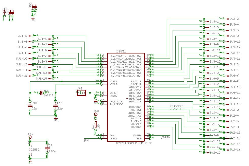

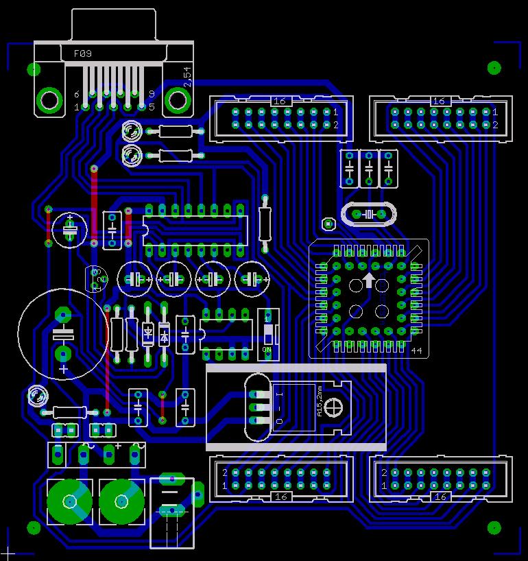

Hi Leute ich habe mir ne Platine selbst entwickelt. Die Theoritisch auch funktionieren müsste, aber ich bekomme keine Verbindung mit Flip hin. Ich habs mit nem normalen 9 pol sub 1:1 Kabel probiert, und bin gerade am verzweifeln. Wäre nett wenn jemand weiterhelfen würde. Danke !!!
Hast Du mal den Schaltplan ? Hast Du den PSEN-GND Jumper vorgesehen ? Der CC03 hat nicht die standard 8051 Pinbelegung. Peter

Ich (und viele andere) hab kein Eagle, wie wärs daher mit png ?
Peter
ich kanns ja mal manuell überbrücken (auf gnd) ich denk aber aml es liegt nicht daran. wie gesagt ich verzweifle langsam aber sicher. und danke für deine Bemühungen

kann das sein das der controller durch falscheisetzen getötet wurde oder sind die dagegen umempfindlich? denn ich hatte den ausversehen am anfang um 90 C verkehrt eingebaut.

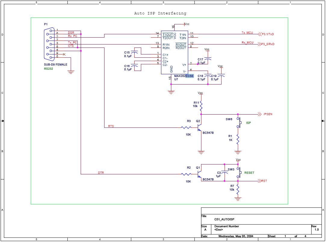

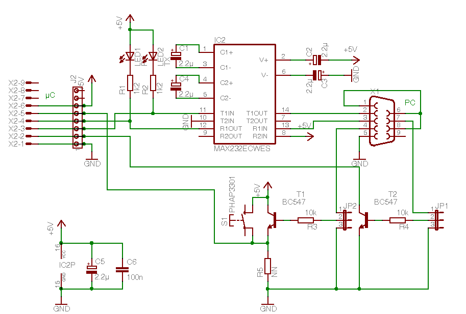

@Matthias: Nett, aber leider ohne auto-isp @Bastian: Im Anhang mein Progadapter. der ist Flip-Auto-ISP Kompatibel. PS: Der Unterschied zu deiner Schaltung dürfte in der Beschaltung des COM Ports sein.

ich hab hier meine quelle die ich gennommen habe für die auto isp (C51_Hardware_Connections.pdf) also ich hab das zwart etwas umgebaut aber es müsste gehen.
Versuchs doch erstmal ohne AutoISP. Alles abbauen was an PSEN und RESEST hängt, nur die 2 Taster dran. Ich gehe davon aus, dass Du weist wie die 2 Tasten zu bedienen sind, um in den Bootloader zu kommen, ansonsten: Beide Tasten gedrückt halten, dann RESET loslasen, aber PSEN noch etwas länger gedrückt halten -> Bootloadmode Ggf. Baudraten-Quarz zum testen nehmen. Bootloader/Flip kommt nicht mit jeder Baudrate/Quarzfrequenz klar.
