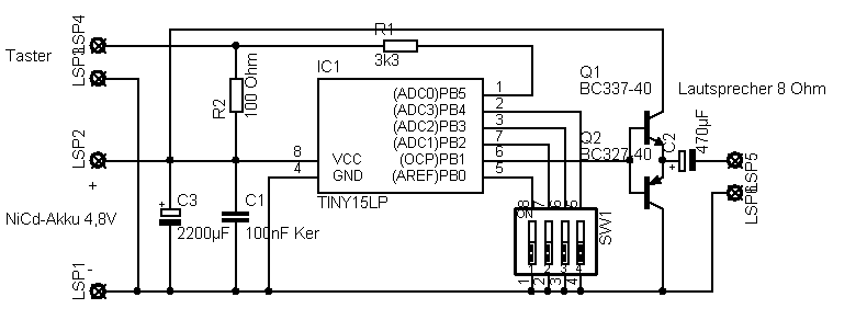

Hannes Lux hat auf seiner Seite: http://www.hanneslux.de/avr/divers/melody/melody02.html Diese nützliche außenbeschaltung für das Ansteuern eines Lautsprechers zur verfügung gestellt. Funktionier recht gut (auch an 8 Ohm)

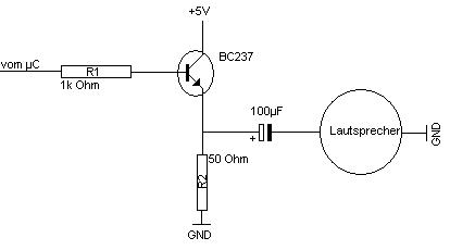

Hm, recht komplexe Schaltung. Habe in nem anderen Beitrag hier die angehängte (einfache) Schaltung gesehen. Bei Anschluss von nem 8 Ohm Lautsprecher müssten die Widerstände verkleinert werden... Würde das auch funktionieren?
Hmm, zwischen funktionieren und dauerhaft funktionieren ist halt ein Unterschied. Aber so, wie die einfache Schaltung mit Transe schaut's schon viel viel besser aus als 'Lautsprecher direkt an den µC-Ausgang dran'!
Hehe gut :-). Sollte schon dauerhauft funktionieren, auch wenn der Lautsprecher zwar nie häufig aktiv ist, aber möglichst langlebig sollte das ganze schon sein.. Wie stehts denn mit den Widerstandswerten aus? Laut dem Forumbeitrag wären die zu hoch für nen 8 Ohm Lautsprecher? Nach dem dass R1 optimalerweise so groß ist wie die Impedanz des Lautsprechers, wäre R1 dann 8 Ohm groß?

Du meinst wohl R2?? R1 ist der Basis-Vorwiderstand und hat mit dem Lautsprecher nix zu tun!
@bombastix: also ohne Transistor dann? @The Devil: jo, R2 meinte ich, sorry! Passt die Theorie mit den 8 Ohm? Kondensator und R1 okay soweit?

Hm.. dann doch lieber mit nem Transistor. Die andere Lösung kann ich ja mal probieren mit nem PC Speaker oder sowas.. @The Devil: kann ich die Werte R1 1k, R2 8 Ohm und den Elko 100µF dann so verwenden für nen 8 Ohm Lautsprecher?

Julian R. wrote: > Hm, recht komplexe Schaltung. > Habe in nem anderen Beitrag hier die angehängte (einfache) Schaltung > gesehen. Deine Lösung: 1 Transistor 1 Elko 2 Widerstände Hannes Lösung: 2 Transistoren 1 Elko WIESO sollte das komplexer sein??? Wichtig sind da nur: die Beiden Transistoren, der Ausgangselko. Wollte nur nicht das Schaltbild "zerreißen"...
Okay, baue gleich mal ne Testschaltung auf, Lautsprecher kauf ich spätestens am WE. Werd dann berichten hier! @Läubi: hab mich da eben von den restlichen Teilen auf dem Schaldtlan da irritieren lassen..

Hallo! soo, habe es testen können und es funktoniert! Was muss ich machen wenn ich den Lautsprecher etwas lauter bekommen möchte? Widerstand verringern?
Ja, dann probier mal den R2 kleiner, vielleicht wird's dann lauter.
Okay, versuch ich dann mal, danke! Kann ich jetzt nicht testen grad, werd aber berichten!

Julian R. wrote: > Hallo! > > soo, habe es testen können und es funktoniert! > Was muss ich machen wenn ich den Lautsprecher etwas lauter bekommen > möchte? Widerstand verringern? Hannes Schaltung mit zwei transen macht ordentlich "krach"... Geht auch mit nem BC547/557 oder sosntigen PNP/NPN (sollten nur etwas Strom können)
