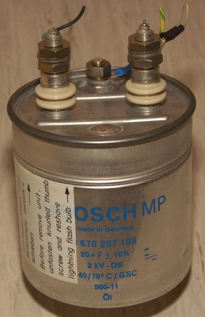

Weis jemand von Euch wo man günstig diese Kondensatoren herbekommt?
IBäh....ab und zu. E-Schrott-Verwerter vor Ort fragen, In Großkompensationsanlagen befinden sich auch Kondensatoren Bauform Wäschetrommel.
Aber die haben meist nur Elkos ,die bis etwa 63 Volt gehen ,dafür aber richtig Fett Ampere. Am liebsten währen mir so 400 Volt und 1 - 2 Fahräder g
Rene wrote: > Am liebsten währen mir so 400 Volt und > 1 - 2 Fahräder *g* Ja ne is klar, wer hätte das nicht gern, und am besten noch so im 50ct Stück Format. Nicht das noch jemand zu Schaden kommt, aber die Elkos aus Einwegkameras (mit Blitz) sind schonmal eine tolle Basis ich weiss die Werte nicht genau (ich schätze mal 1-2uF@600V oder so) aber der eine den ich habe hat ungefähr das Format einer AA Zelle und erzeugt schon einen guten Wums, ich würde schätzen mit 10 davon erreicht man dann auch den letalen Bereich. Photoläden freuen sich wenn sie die Dinger nicht entsorgen müssen. Also schön vorsichtig mit allem was mehr als 500J speichert und das in unter 1s abgeben kann. Aber seit Sony wissen wir ja auch das LiPos durchaus gefährlich werden können. Ansonsten bleibt natürlich die Alufolien/Papier-in-Eimer Lösung, nicht nur Spulen kann man selbst wickeln. ;) -wiebel Disclaimer: Wenn ihr euch irgendwelche Körperteile wegbruzelt bin ich nicht schuld.

Kannst auch 'ne Batterie davon aufbauen. Das Teil ist aus einer Sichtweitenmessung (die Dinger neben der Autobahn) und speichert die Energie für eine Blitzröhre. Kannst ja mal den städtischen Bauhof fragen ;)
Da gibt es einiges zu korrigieren: Michael Waiblinger wrote: Nicht das noch jemand zu Schaden kommt, aber die Elkos aus Einwegkameras > (mit Blitz) sind schonmal eine tolle Basis ich weiss die Werte nicht > genau (ich schätze mal 1-2uF@600V oder so) Eher so Richtung 100-200µF bei 300-400V... > Wums, ich würde schätzen mit 10 davon erreicht man dann auch den letalen > Bereich. Worst case reicht auch einer davon. In großen Blitzen (z.B. die die in Fotostudios verwendet werden) sind teilweise einige mF bei bis zu 1000V verbaut, also etliche kJ ! > Also schön vorsichtig mit allem was mehr als 500J speichert und > das in unter 1s abgeben kann. Man sollte schon ab einigen Joule vorsichtig sein. Ich glaube 50Joule gelten als mit hoher Warscheinlichkeit tödlich (falls nicht sofort Wiederbelebungs Maßnahme eingeleitet werden).
