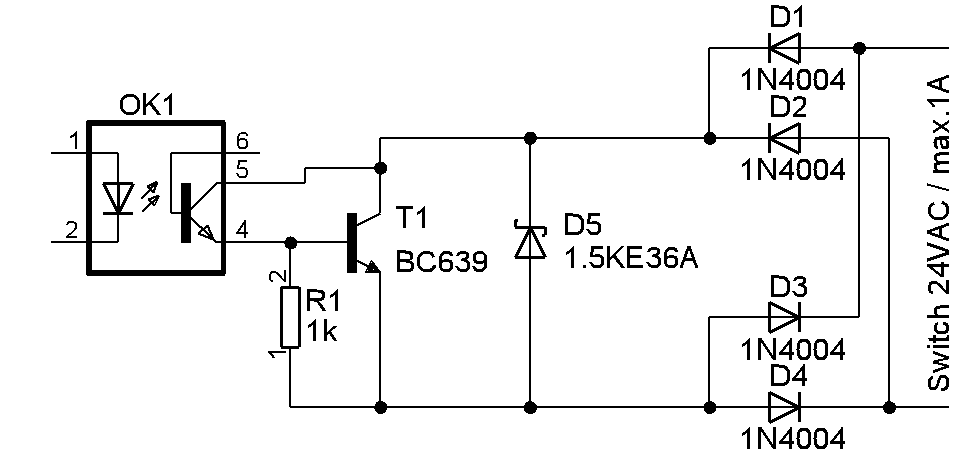

von Tcf K. (tcfkat)
@magnetus: Ich will ja nicht nörgeln, aber ein Reedrelais für induktive
Lasten wäre mir etwas kritisch. Lt. Pollin ist die Angabe für DC.
@flashbanger: Der ULN280x kann aber nur DC schalten. Selbst mit einem
Brückengleichrichter dahinter geht nicht, weil alle Ausgänge denselben
GND-Bezug haben.
Warum nicht ein klassisches Kleinrelais nehmen? Es gibt von
Matsushita/NAIS solche Teile, so breit wie DIP. 1,5€ ist aber schon
ziemlich billig...
Ansonsten, wie schon vorgeschlagen, was mit einem PhotoMOS mit
nachgeschaltetem (SMD)Brückengleichrichter machen... oder normaler
Optokoppler, Darlington und Brückengleichrichter; dürfte auch recht
billig sein.
Snubber nicht vergessen.

von Tcf K. (tcfkat)
Sowas kannst Du auch machen. Der Brückengleichrichter und die Supressor
können auch etwas kleiner ausfallen. Das Teil macht allerdings ca. 2V
Spannungsverlust im Ein-Zustand.
Ob das günstiger/kompakter ist, sei mal dahingestellt...
von Knut B. (Firma: TravelRec.) (travelrec) Benutzerseite
Für jeden Schaltweg so ein Monster? Als Einzelanwendung ist´s ja schick.

von Tcf K. (tcfkat)
@travelrec: Yep, sind schon ein paar Teile, aber eben alles
Billigstbauteile. Wie ich schon sagte, muss man durchrechnen, ob das
günstiger als die Relaislösung ist. Wenn die Weiche auch mit DC läuft
(zu spät gelesen), kann der Br-Gleichrichter und die Supressor
entfallen, Freilaufdiode an der Weiche reicht dann.
TRIAC und OptoTRIAC dürfte imho teurer sein (und geht nur für AC)...
