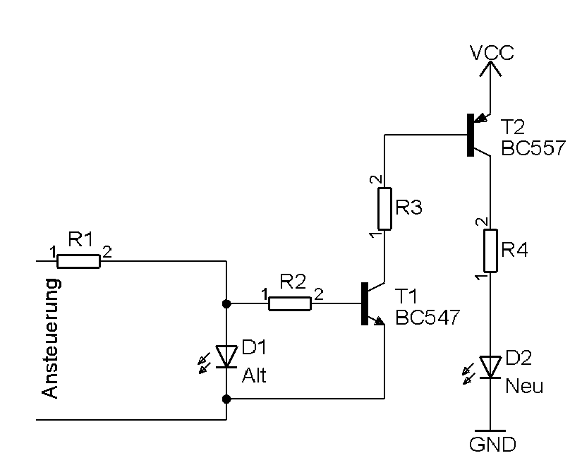

ich habe ein Gerät, dass einige LEDs gemultiplext ansteuert und möchte
nun, zusätzlich zu den vorhandenen LEDs einige Superhelle Leds
aufleuchten lassen.
Möchte nun die vorhanden Treiber nicht überbelasten und habe mir deshalb
folgende Schaltung überlegt:
          Driver+
             |                 VCC
             |         _   |/
             '--------|___|--|
       LED-> V ->              |
             |                 V ->
             |          __   |/
             .--------|___|--|
             |                 GND
          Driver-
(created by AACircuit v1.28.6 beta 04/19/05 www.tech-chat.de)
Hatte mir also gedacht paralell zu der vorhanden LED zwei Trasostoren
(npn und pnp zu schlalten, die dann Leitend werden, wenn die LED
leuchtet.
Nun würde mich interessieren, ob das so geht
UND
ob es nicht vielleicht eine einfachere/Sinvollere Lösung gibt
Dankeschön

von fabian (Gast)
>Luperhelle LEDs benötigen doch eigentlich nicht mehr Strom, als normale,
>oder?
>Also warum der Aufwand?
Ich möchte unter Umständen mehrere LEds parallell betreiben und
abgesehen davon sollen die LEDs, die ursprünglich drin waren ja auch
weiterhin leuchten.
Mehr LEDs --> mehr Strom
>Warum nicht das Signal VOR den Treibern "abfassen"?
Da hast du recht, aber die Schaltung wäre die Gleiche, oder gehts dann
einfacher?
Mir würde nur sowas einfallen wie ein AND Gatter + vor einem Eingang
einen Inverter und dann mit dem Ausgang einen Transistor treiben, aber
das wäre jaeher mehr, als weniger Schaltungsaufwand....
von Tcf K. (tcfkat)
Die Schaltung funktioniert nicht.
Bitte ein paar mehr Infos, mit welchen Pegeln die originalen LEDs
geschaltet werden...

von Tcf K. (tcfkat)
Der untere PNP würde nur leitend, wenn "Driver-" < GND ist, also hier
nie.
Der obere NPN ist eine Emitterfolger, damit die Spannung an der
zusätzlichen LED zu gering.
NPN durch Spannung an originaler LED durchschalten lassen, dessen
Collector schaltet über einen Highside-PNP die zusätzliche LED.
von fabian (Gast)
>nie.
ok
Bin mir nicht sicer, ob ich das richtig verstehe, aber so wie ich es
verstehe leuchtet die zusätzliche LED dann auch, wenn nur der highside
treiber an ist,
es muss aber zusätzlich der lowside auch noch an sein...
Kannst du mir vielleicht einen kleinen Schaltplan zeichenen?
Danke
von Tcf K. (tcfkat)
Nur wenn ich Lust&Zeit habe.
Der NPN schaltet nur dann durch, wenn die Spannung an der LED
ausreichend ist, also diese leuchtet. Der Emitter dieses NPN muss dann
ausreichend nahe an GND sein (ich kenne die Ansteuerung nicht!), dass
der dann den Highside-PNP einschalten kann.
Wenn die originale LED "mehr" gegen Plus geschaltet wird, das ganze
umgekehrt aufbauen: PNP an originaler LED, der einen NPN-lowside
schaltet.
von Tcf K. (tcfkat)
Da...
von fabian (Gast)
Vielen Dank!
