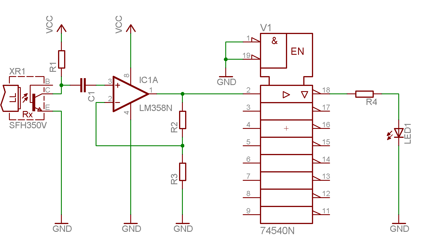

ich hab meine Stereo Anlage in einem Schrank untergebracht und wollte
nun ein Art IR Verlängerung bauen. Ich hab aus nem alten DVD Player den
IR sensor ausgebaut und der lieferte mir auch brav die Signale bzw.
Codes. Die hab ich dann einfach wieder mit ner IR Diode weitergeschickt.
Hat aber leider nicht funktioniert, da ich denke, daß der Sensor das
Signal schon demoduliert hat und somit nur das "Reinsignal"
weitergeschickt wird.
Der zweite Versuch war mit nem IR Fototransistor, aber da hab ich dann
das Problem ein anständiges Signal rauszubekommen. Wenn ich mit der
Fernbedienung nah dran bin gehts ganz gut, aber ab nem knappen Meter ist
Schluss. Wie könnte da eine Beschaltung aussehen ?
Bis jetzt hab ichs so gemacht:
Vcc -- 47k -|- C FotoT E -- GND
hier ist der Abgriff
so konnte ich am Oszi einiges sehe, aber eben nur mit extrem wenig
Reichweite ....
Kann man dann einen C nachschalten um die DC Anteile rausfilter und
danach das AC Signal mit nem Op Amp verstärken, das durch nen Schmitt -
Trigger und dann auf die Diode ? Siehe Anhang ....
Grüße,
Michael
Musst halt wieder modulieren. Also mit dem was der IR Sensor liefert nen 38kHz Signal tasten.
öööhmm... welches AC signal? du hast nur H/L 0/1... der OPV ist doch überflüssig... da reicht ein schmitti aus der 74er serie auch aus... vllt einen mit opencollector und dann die Sendediode gleich da dran... ohne buffer... mal auf minimal probiern xP
Vielleicht hilfts zum Verständnis: http://www.sbprojects.com/knowledge/ir/ir.htm Wie schon erwähnt wurde, musst du das Signal aus dem Empfänger wieder mit einer Trägerfrequenz modulieren. 38kHz sind gebräuchlich, kommt aber auf den Empfänger der Stereoanlage an.
@JÜrgen G.: Leider nicht. Ausser ich leuchte direkt mir der Fernbedienung in den Fototransistor. Bei mehr "Reichweite" hab nur noch Änderungen im Bereich von ca. 100mV! @Tippgeber & Pedant: Das mit dem modulieren ist relativ klar. Ich hab bloss keinen Plan welche Trägerfrequenz die Endgeräte erwarten.... Deshalb wollte ich's eins zu eins weiterschicken ... @Pedant: Danke für den Link ! Der ist klasse !
Die Modulationsfrequenz ist nicht ganz so wichtig, da lässt nur die Reichweite etwas nach. Aber da die Sendediode direkt am Empfänger ist, macht das nix. Das heisst, mit dem TSOP Signal müsste man einen 555, der mit 38khz schwingt, ein und ausschalten. Wenn man will und kann, könnte man auch das TSOP Signal direkt über Kabel hinter dem IR Empfänger in der Anlage einspeisen (evt Buchse montieren). Dann könnte man diesen allerdings auch gleich nach draussen legen.
sowas brauchte ich kürzlich auch und dafür habe ich ein kleines Programm geschrieben. Funktioniert seit ein paar Wochen problemlos. Schaltplan gibt es keinen. Der TSOP Ausgang geht auf PD2, der Ausgang PB0 steuert über einen BC548 eine IR Led (IF ca. 100mA). Modulationsfrequenz beträgt ca. 36khz. Jürgen
@licht leiter: Coole Idee ... werd' ich mal probieren ob's geht ... @Herr Mueller: hm. Ne555 sollten noch in irgend welchen Kisten rumliegen, die den AVR's weichen mussten ;-) ... @Jürgen Berger: Vielen Dank für den Code ! Ich werd mal versuchen als reiner C-Kapierer den Code zu verstehen ....
